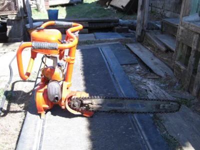

Помогите установить двигатель от бензопилы ДРУЖБА - 4М ЭЛЕКТРОН на велосипед

офф: ну заливай сюда велик и бензопилу что нибудь сделаем)
P.S. даже не пытайся, она будет чаще ломаться чем ты будешь кататься, поверь мне
Ну почему же? Просто данная пила, как в принципе и остальные, не расчитана на продолжительную работу, иными словами целый день на таком "мопеде" не покатаешься, нужно еще продумать охлаждение всей системы.... + не исключено, что при такой нагрузке пила начнет кушать масло.
Это еще смотря какой велик.. На горный велосипед, я бы не рискнул ставить, а на скоростной, типа камы, можно попробовать.. Вот только где двиг разместить? Под рамой?
:D :D :D Делал подобное, сваривал рамы от велосипедов, 3 колеса 20", пила УРАЛ 2 электрон :)), ременное сцепление, скорость 30-70 км/ч в зависимости от диаметра звездочек, потребление топлива ~16л на 100км. Ломалась от моей осторожности 3-7 раз (один двигатель убил, сломалось кольцо, убил коленвал...) Фигня, но очень весело, нас вдвоем в горку под 12% поднимала. Очень много воспоминаний, потом еще раскажу!:)

Отец рассказывал, в былые времена делали подобное чудо. спицы только так вылетали :D а что тут особо думать то? Примерил пилу на место педалей, установить так что бы цепь ходила ровно и без заломов по горизонтали. и все приваривай седло(посадочное место под пилу) по принципу как на мотоциклах. Кстати дружба действительно ест много бензина...но не думал что на столько :))

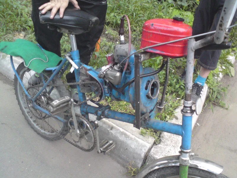

офф. я говорил про УРАЛ 2 электрон. на него ставят карбюратор от дружбы и тогда он ест меньше) прикольная чтука получается. я делал 2 года с испытаниями и переделками. былобы врямя ещеб что нибудь бы сделал))
Вот так:
ЗЫ: фото не моё, взято на просторах интернета...
    83.5 KB · Просмотры: 83,901
У этих пил центробежное сцепление, в этой версии неудобно заводить со стартера.
Высоковольтный провод и свеча расположены очень удачно для ездока!
Нормально :)) У нас в армии стенд для проверки свечей зажигания на металлическом верстаке стоял, иногда "пробивало", зачастую когда кто-нибудь на верстак навалится :))
