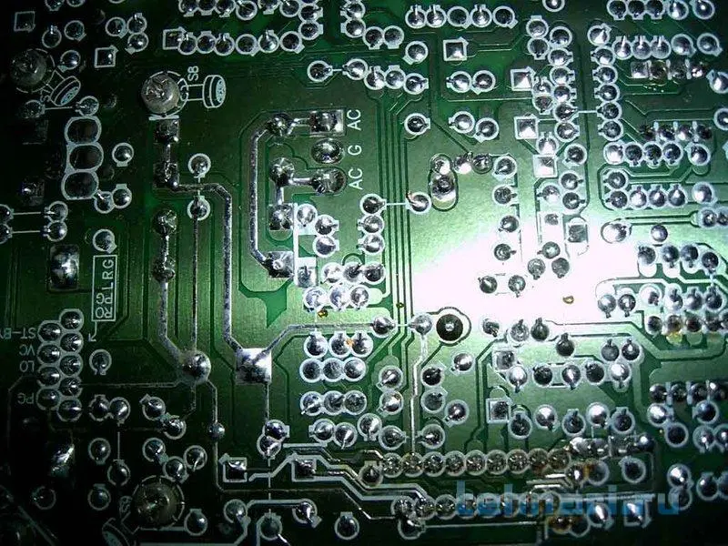

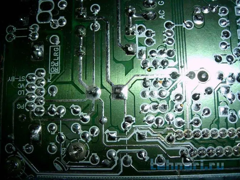

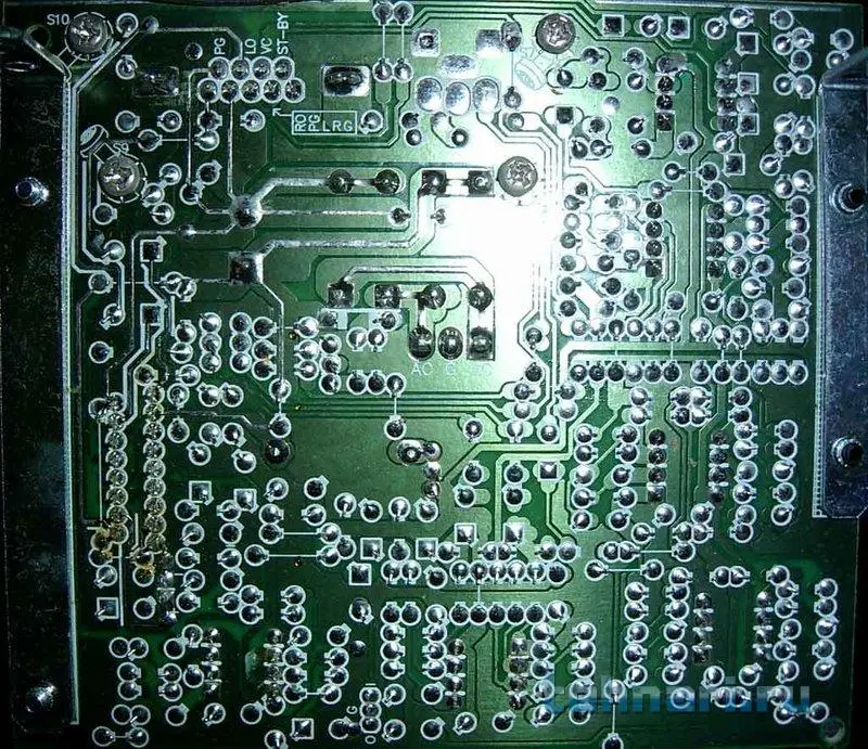

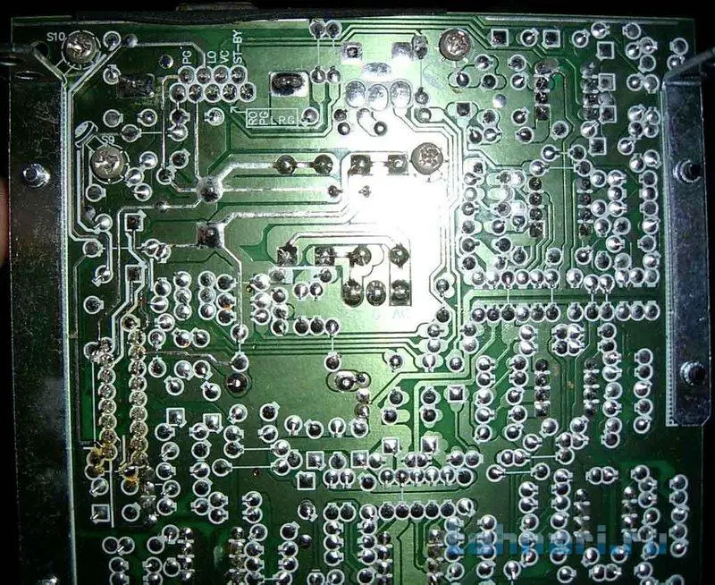

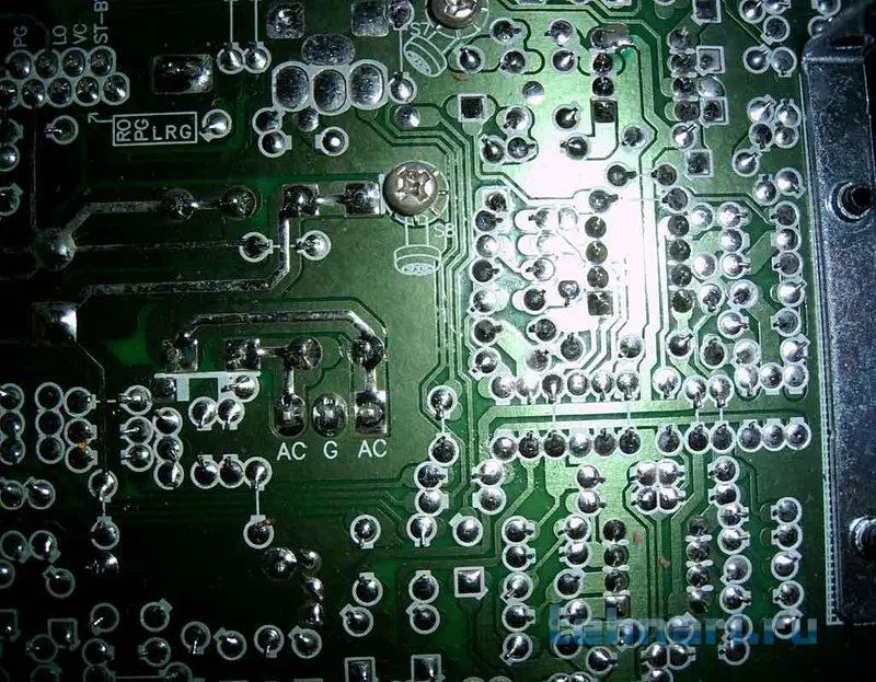

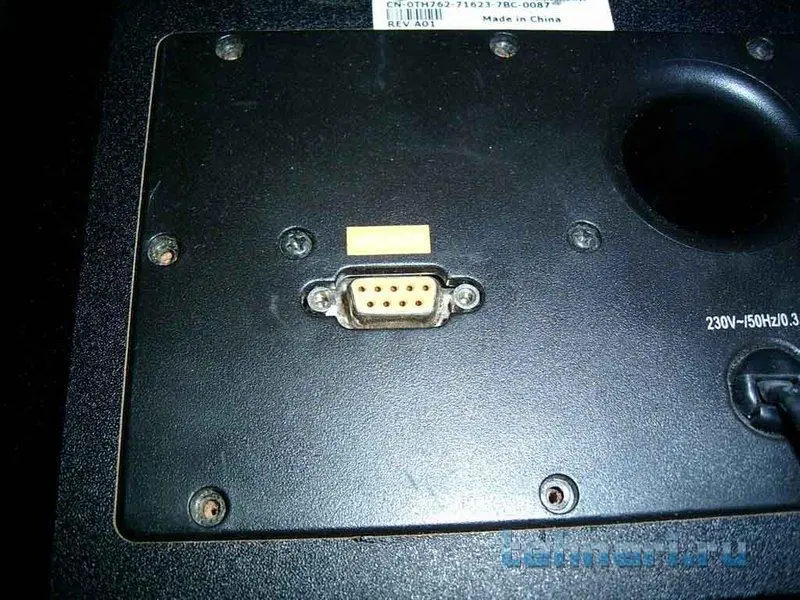

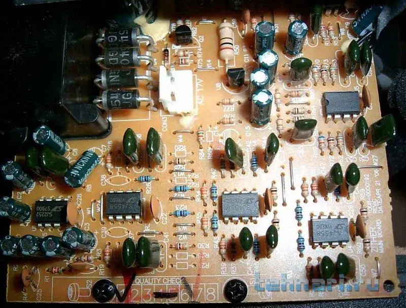

Привет,
я получил этот сабвуфер Dell (Zylux) A525 от друга без разъёма DB-9 .
Для подключения динамиков предусмотрен разъем DB-9, который также используется для включения / выключения устройства.
вот распиновка разъема DB-9
Код:
Контакт 1-G
контакт 2-R в
контакт 3-L в
контакт 4-PG
выкрутить 5-R
контактный 6-ST BY
контакт 7-VC
вывод 8-L
контакт 9-PG
Вопрос : какой контакт за какую команду отвечает, если кто знает подскажите куда вставить колонки, куда подать входящий сингнал звука, да и в общем за что отвечает каждый из этих 9 контактов.

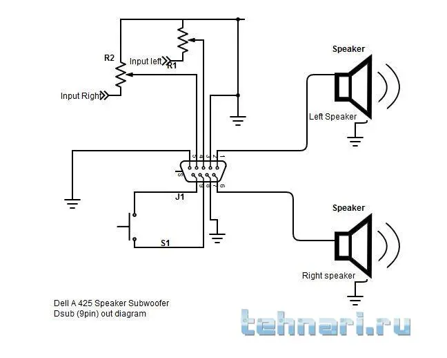

а не понемаю это,. Мне нужно чтоб объяснили в какой контакт что нужно вставить
Помогите включить Dell (Zylux) A525 (TDA8947J) с разъемом DB-9
Тогда хотя бы найдите принципиальную электрическую схему этого устройства, или service manual. Нужно стремиться облегчить задачу, а не ждать всё на блюдечке
Схема
Ниже схема... ⬇️
    13 KB · Просмотры: 812
Тогда показывайте то, что вы хотите "вставлять", ибо
Эта приведенная схема дает исчерпывающий ответ на ваш вопрос, но раз вы не можете ее прочесть, то придется объяснять по принципу "этот провод в эту дырку" :)
Ну вот, разобрались же!
Я не понемаю эту схему, кто понял объясните какой провод куда вставить?
J1 и S1 это наверное кнопка включения, их просто надо вместе скрутить или спаять. От маленьких колонок идут по два провода. Берём по одному из этих проводов от обоих маленьких колонок, скручиваем вместе, и подпаиваем или прикручиваем к 7 контакту разъёма DB-9. Второй провод маленькой колонки правого канала подпаиваем на 6 контакт DB-9, а второй провод маленькой колонки левого канала на 1 контакт DB-9. Если маленьких колонок нет, то ничего на эти контакты не подключаем. Берем провод с двумя тюльпанами на обоих концах, с одной стороны тюльпаны отрезаем под корень и выбрасываем, зачищаем провода, экраны от них спаиваем или скручиваем вместе, и паяем на 2 контакт DB-9. Внутреннюю жилу от белого тюльпана паяем на 3 контакт DB-9, а внутреннюю жилу от правого тюльпана паяем на 4 контакт DB-9. Это будет вход, и подключение будет без регуляторов громкости, а громкость будет регулироваться с телефона, тюнера, компа или DVD
Как по вашему в каком положении будет триггер, при подаче питания, если вы данные контакты уже закоротили? По мне, так сперва включается в сеть, а потом уже как и положено, кнопкой коммутируется режим Stand By. Там на плате явно написано ST-BY.
Боюсь это не внесет ясности топикстартеру. Еще больше его запутаете. То белый, то правый.
Если даже схема не помогает. То как еще?
Белый левый, красный правый, прошу прощения. Насчёт триггера не знаю, подумал что кнопка с фиксацией. Схемы у меня нет, соображения высказал на основании предоставленной ТС информации
