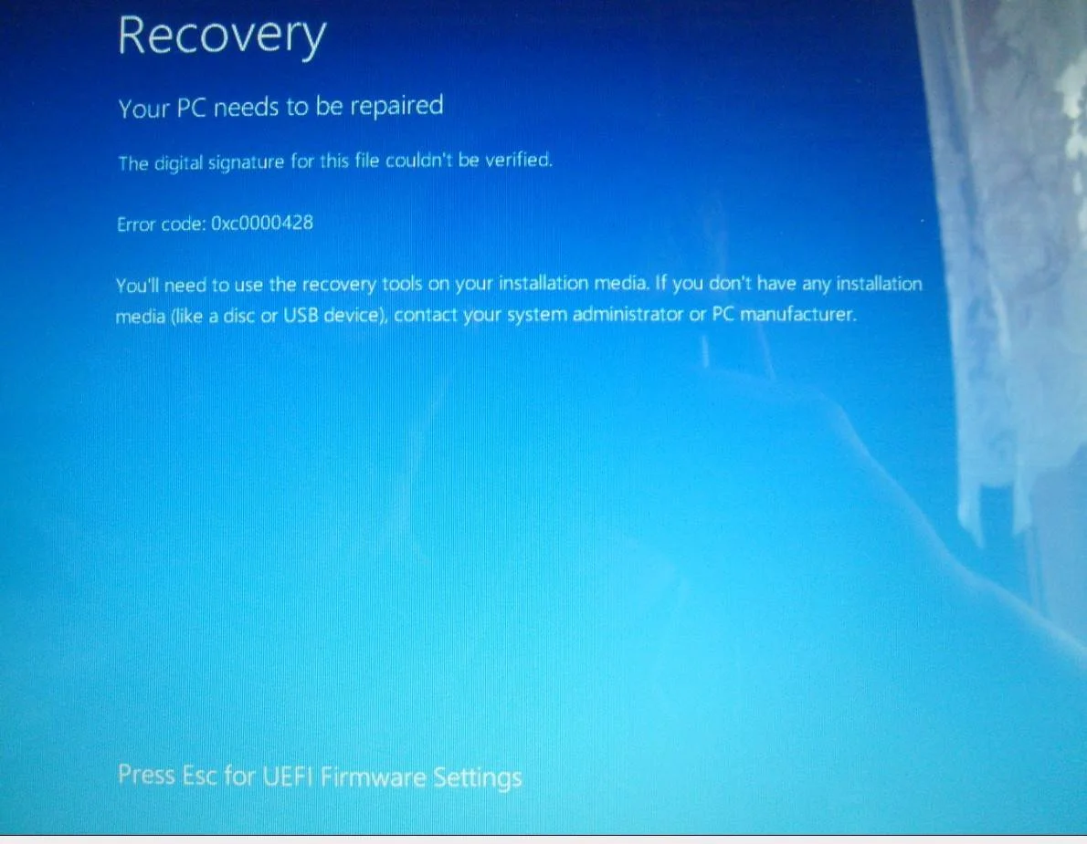

Народ выручайте!
мой друг принес бук ASUS K55V
при включении выкидывает сразу в биос,
в биосе отключил это,
и при загрузки вылетает ( reboot and select proper boot device or insert boot media in selected boot device and press a key)
пробовал восстановление через F9, выдает ошибку 0xc0000428
восстановление с диском нечего не дало,
пробовал bootrec.exe
толку 0

жестянка в полном порядке, система слетела после обновления, во время обновления система хорошо зависла и бук не выключался, и друг взял и вытащил батарею.

в некоторых разделах восстановления пишет ваш диск заблокирован,
а в остальных пишет не удалось восстановить компьютер.
Как вариант - отцепить ЖД, подключить к стационару и проверить на ошибки.
Windows не может проверить цифровую подпись.

Ваш ПК нуждается в восстановлении.
Цифровая подпись для этого файла не может быть проверена
Код ошибки 0xc0000428
Вам понадобятся средства восстановления на установочном носителе. Если вы не располагаете установочным носителем (таким как диск или USB-устройство), свяжитесь с вашим системным администратором или производителем компьютера.
Короче, проверь диск на другом компе, слей нужную инфу...
