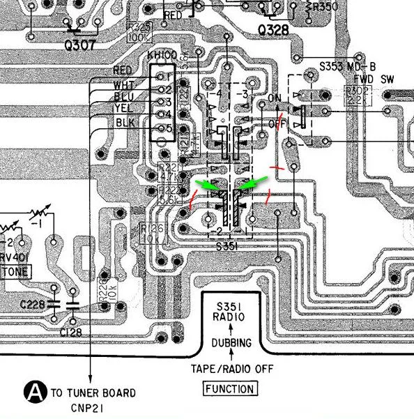

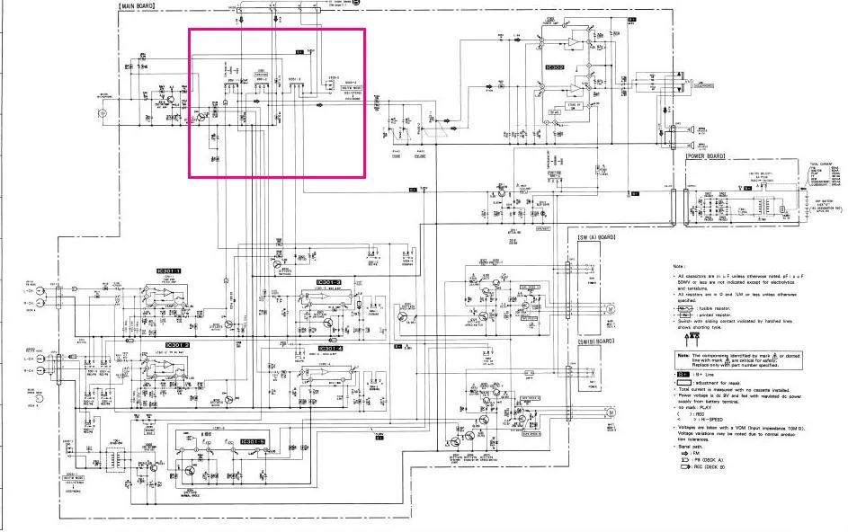

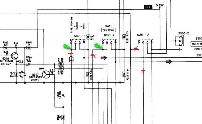

1. Где искать на схеме.
2. На схеме: красным перерезать, зелёным место подключения.
3. На плате: кр. перерезать дорожки, зел. подпоятся.
Как то так.

спасибки - буду пробовать. а радио будет робить???

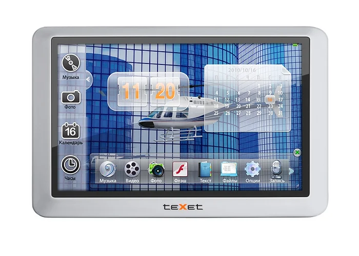

Долбаный мой пытливый ум из за копеечного майфуна спалил (SONY CFS-W303L) спалил нормальный медиа плеер:tehnari_ru_837:
тексет 940 HD. думаю подал (+) с майфуна на выход наушников неподумал что надо сначала дорожки перерезать по той схеме как вы указали
просто уровень моих знаний ограничен причем очень-очень
жалко плеер
