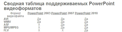

PP имеет ограничение по размеру файла avi вставляемого в презентацию - 2 Гб.
Еще совет: переконвертируйте файл в формат mpg, или любой другой, поддерживаемый PP:
