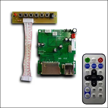

Если сильно хочется, есть наборы мастер кит. К примеру MP2966.
Это готовые модули или наборы радиодеталей для самостоятельной сборки. Заказать можно по интернету, получить по почте.
Набор MP2966 выглядит так:
Позволяет проигрывать звуковые файлы в формате MP3, WMA, видео файлы в форматах RM, RMVB, MP4, 3GP, AVI, DIVX, VOB, DAT, JPEG записанные на любом USB-носителе или SD карточке.
