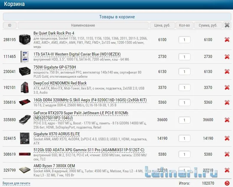

Идея есть собрать с 2070с (вариант во вложении). За плату не ручаюсь - не знаю исправили ли гиги косяки с биосами, разгоном памяти и пр. да и хватило бы какой-нибудь MSI X470 GAMING PRO MAX - 9300 в регарде. Память для примера - можешь найти баллистиксы AES 3000-3200 - гонится хорошо, входит под большие башни тоже.
вот и хочется взять хорошо продуваемый корпус чтоб уменьшить температуру 5700х!
оперативную рассматриванию ещё Оперативная память Ballistix Sport LT [BLS16G4D32AESE] но на данный момент в моем городе есть только плашки по 16гб сильно ли я потеряю в фпс если фозьму пока в один канал???
Наверно пока проку от х570 нет, но ждать можно хороших новостей от PCI Express 4.0
На 2070супер думаю нет смысла переплачивать не токая уж у них и большая разница в производительности, а вот в цене! думал взять 2080супер и райзана 5 3600 с условием дальнейшего апгрейда примерно через год на райзан 9, но с 2080супер не влязею в бюджет 100к
Не советую брать данную вк, дрова пока сырые, из за чего есть проблемы с ней в играх, когда запилят или запилят ли вообще нормальные дрова не известно.
Советую взять что нибудь от зеленных.
Советую подождать пока завезут их в твой город, а завезут их по любому, ибо плашки оч хороши.
