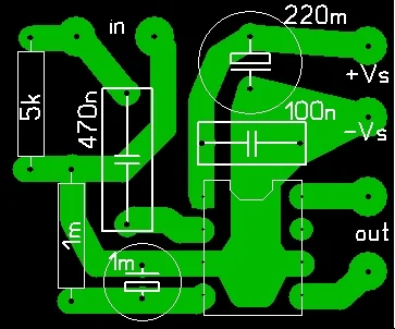

Нашёл печатку под 7052a,кое-что не могу понять.Резистор 1m на схеме,это регулятор громкости,а резистор 5k тоже?В даташите про это ничего нет,может я слепой?
Схема печатной платы:7052A.webp
с 5 к разобрался(обычный резистор на 5кОм,а вот с 1m нет.
1М это резистор 1мОм, если следовать схемотехническим сокращениям.
Это моя печатка.
Плохо смотрел даташит. Смотри внимательнее. 4 нога это DC volume control. Если не нужно регулировать таким способом, то ставим конденсатор и резистор. 5к можно не ставить.
Это моя печатка.

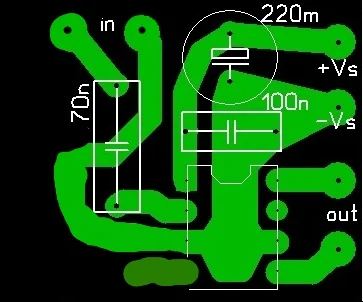

Таким способом регулировать мне не нужно.Значит на месте 5к,просто провести дорожку?
А если сделать вот так,не используя 4-ый вывод совсем?
