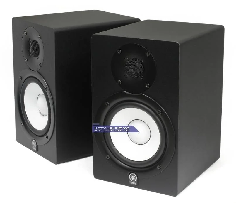

а чем тебе LM не нравится? даже студийные мониторы на LM-мах собирают
например
студийные мониторы
ближнего поля Yamaha HS50M
на LM3886
    23 KB · Просмотры: 469

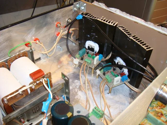

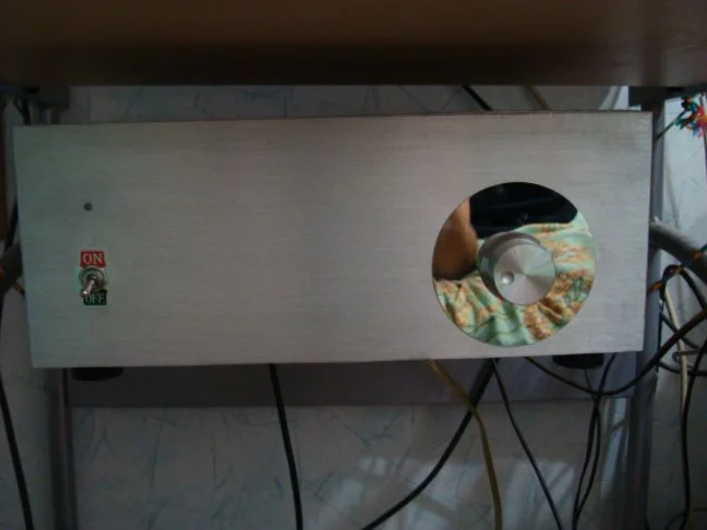

да нет конечно,вот мой усь
    57.1 KB · Просмотры: 225
    17.6 KB · Просмотры: 179
    95.3 KB · Просмотры: 184

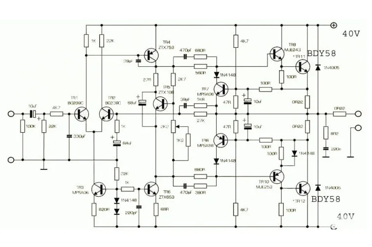

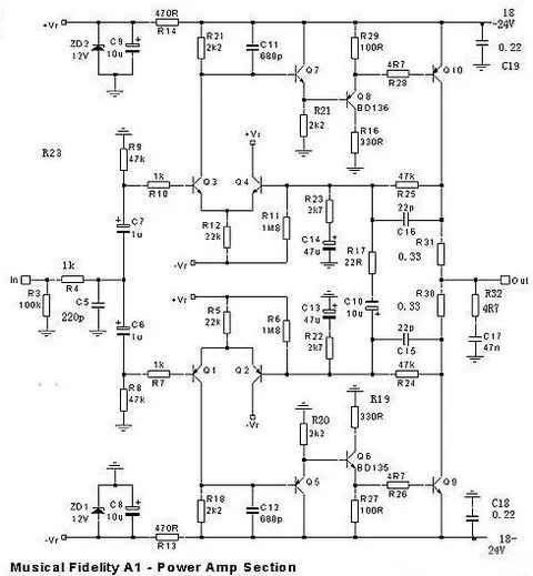

Бери QUAD, схема в твоем посту. Должен быть не хуже оригинала.
