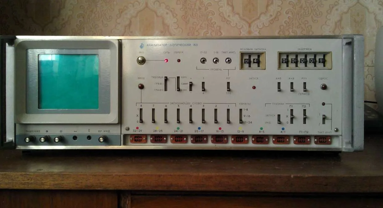

Для работы с цифровой техникой осцилл не очень нужен. Вам ведь форма импульса не сильно интересна. Тут больше надо видеть временнЫе характеристики импульса и соотношения между сигналами. Потому Вам подойдет цифровой анализатор.
    59.5 KB · Просмотры: 617
Цифровой анализатор
