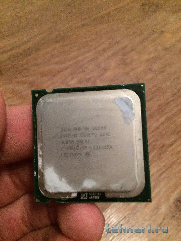

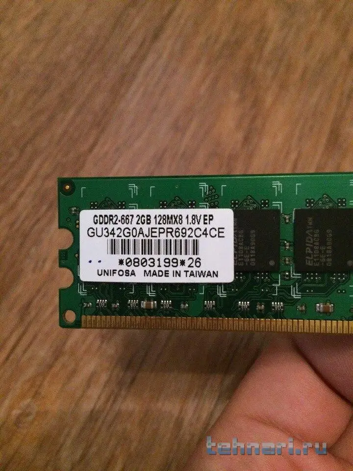

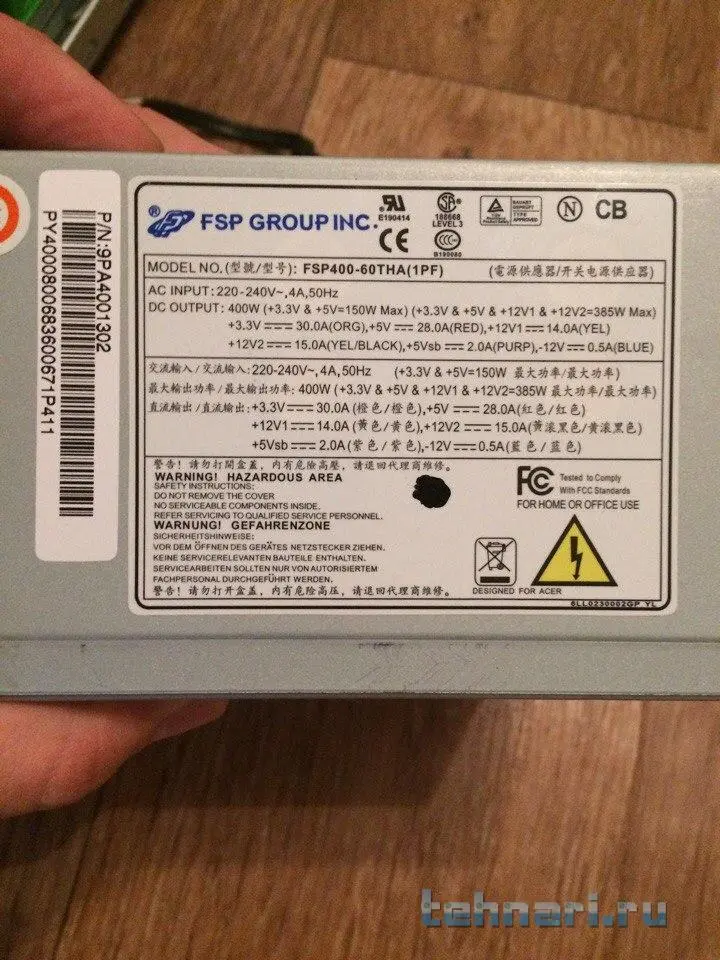

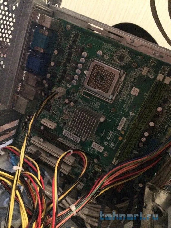

Помогите выбрать процессор и материнскую плату
Ситуация такая при включении компьютера вентиляторы работают индикаторы горят, думал материнка вроде нет, когда оперативку вынимаю спикер пищит вроде жива, процессор проверял, снял кулер и включил комп палец приложил он секунд за 10 стал огненный даже палец держать не возможно, все таки решил, что это проц накрылся, а т.к. там проц стоит старый я такой нигде не найду INTEL Q8200 ... Поэтому рушил купить маму и проц. Помогите подобрать с учетом процессора и видюхи, БП, ну а оперативку как получится.
Стоит Видеокарта ENGTX550, две планки ddr2 :star2:
На этом сайте посмотрите, пожалуйста! :jazik:

Не спешите с покупкой. Диагностика с помощью пальца - это несерьёзно. По одной планке памяти оставлять пробовали? Проверьте по отдельности в каждом из слотов. Два слота, две планки - всего 6 вариантов включения. Только проц не стоит без радиатора включать.
