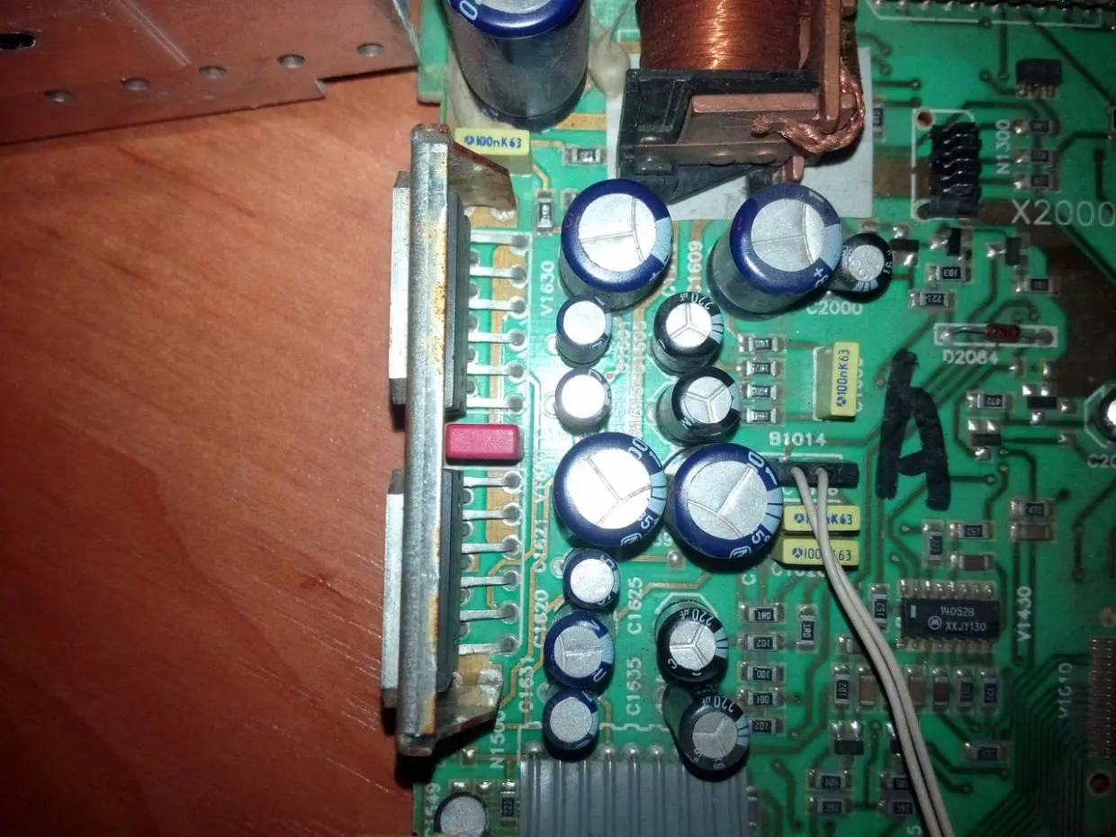

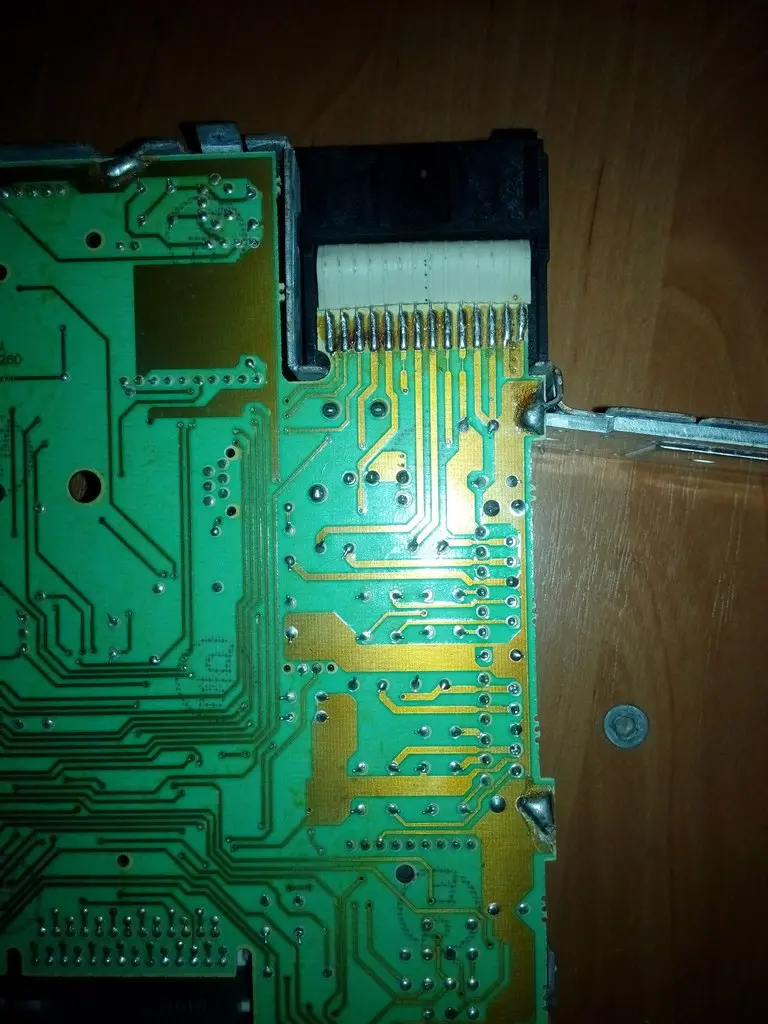

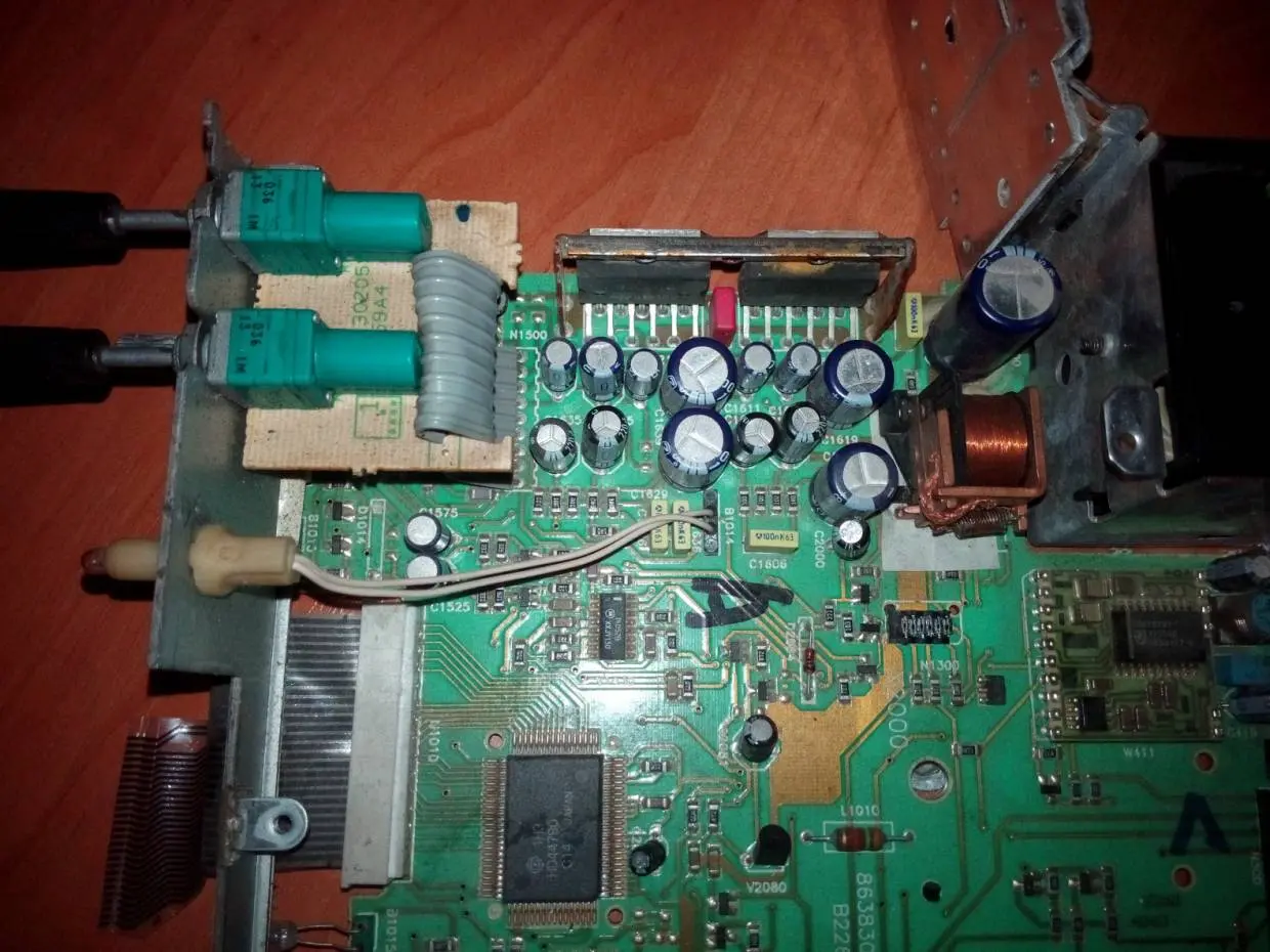

Есть магнитола SC 202c. Суть в том что там стоит 2 микросхемы на TDA2005, они рабочие, и есть желание достать их от туда. Описание магнитолы я не нашел нигде, по этому прошу у вас помощи. Желательно обозначте места где усилитель можно "отпилить" от основной части автомагнитолы. :tehnari_ru_837:

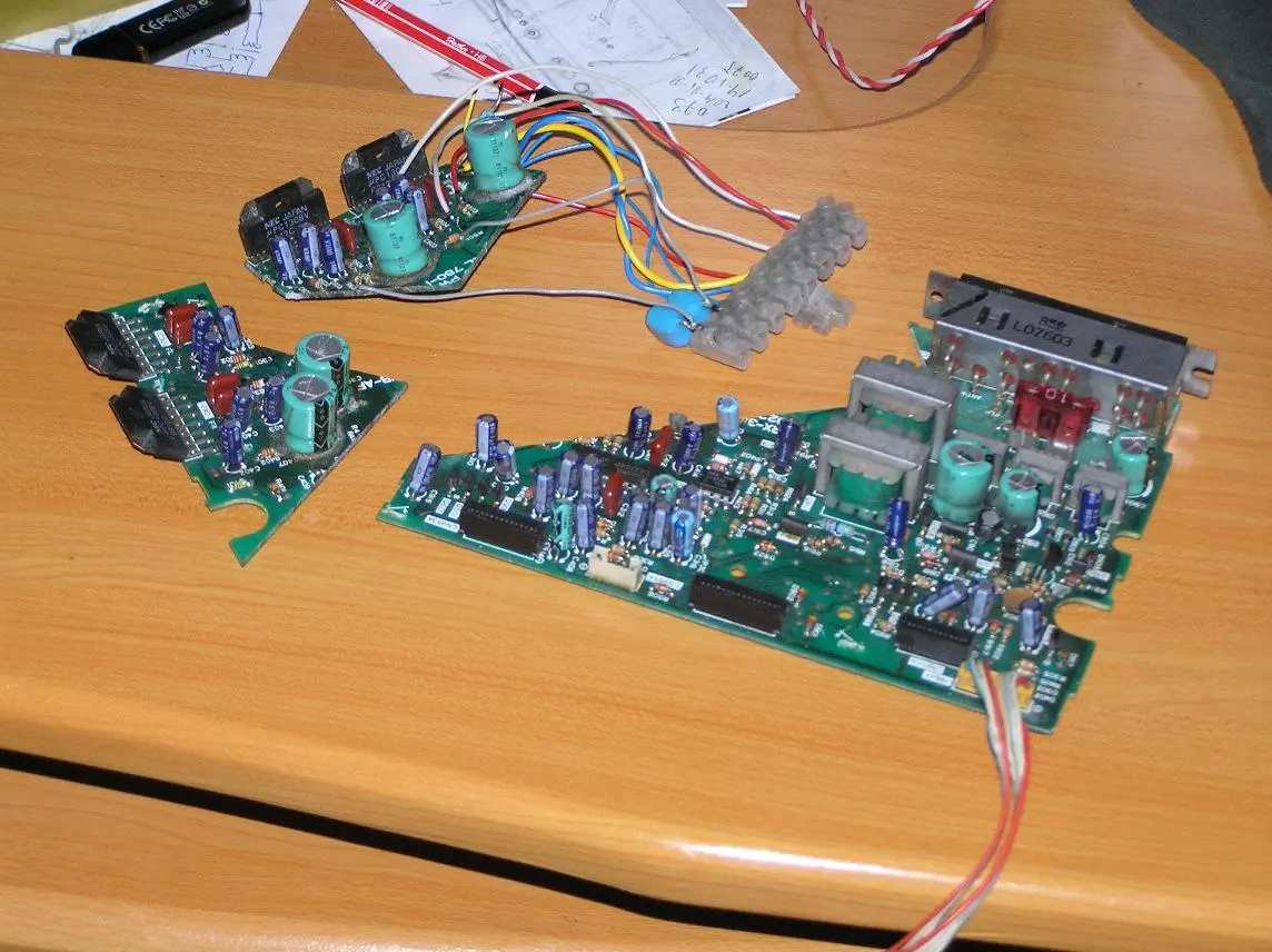

я делал так- выпаивал микросхемы,травил под них новые печатки,и собирал усь на новых печатках)
Я тоже об этом думал. Но не умею травить схемы. Да и всяческих растворов для этого нет. Навесной монтаж не устраивает. Так что надеюсь найдётся человек который скажет че и где оторвать) ещё вопрос, аналог cd6282cs подскажите.

Фото могу предоставить разные. А вот схему увы не нашёл. Посоветуйте тогда самую простую схему на 2 колонки по 6om 50w, и саб 8оm 150w. Но все ещё верю что с магнитолой можно что нибудь путное придумать.

Может пилить плату не стоит? Может стоит просто подать на усилок питание и сигнал который нужно усилить, а плату всю полностью запихнуть в колонку?
Какой размер платы?
Так так.. Идея нравится. Размер сойдёт, так как внутри саба очень много места. Проблема с питанием и входом и выходом. Просите фото какие надо.
Зы. Усилитель и схемы магнитолы на одной плате, не помешает ли это?

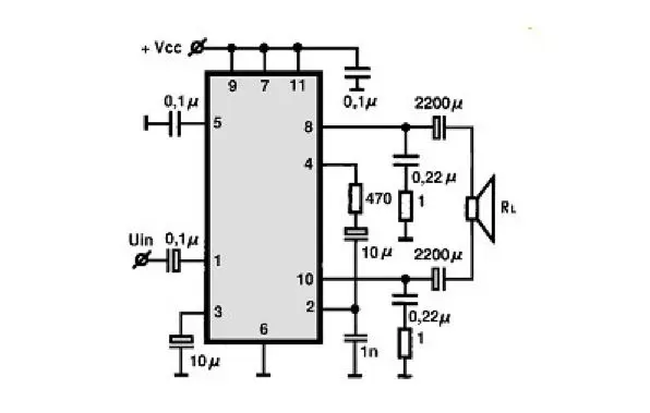

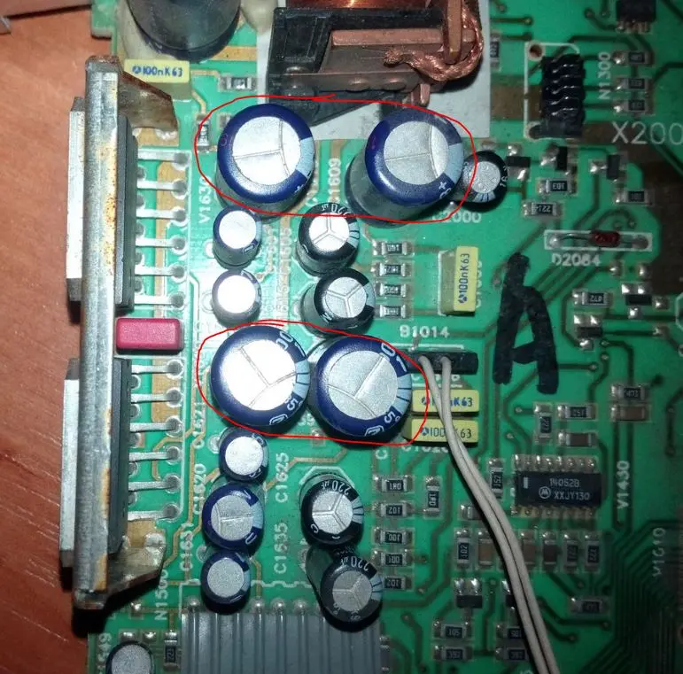

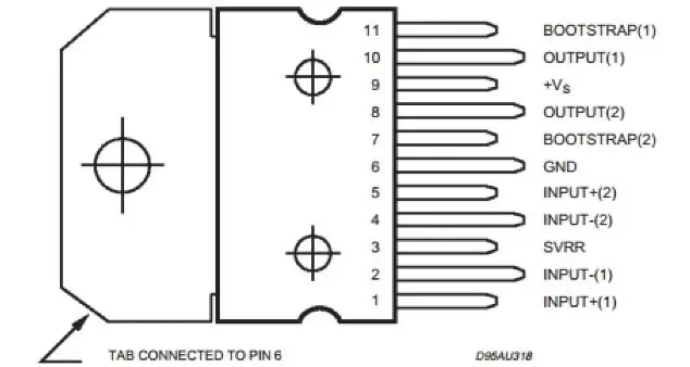

Попробуем разобраться - на фото обведены красным конденсаторы Сни2005b.webp- если они 2200мкф тогда смотрим по схеме нижеСни2005.webp.
Находим ногу 1 и считаем что это вход - надо на неё подать сигнал (можно пальцем полапать - тогда получим фон-сигнал) и послушать что получится.
Если загудело - всё ОК - один вход нашли, также поступаем со второй микросхемой.

Если думаешь на 15-20 Вт гонять - тогда радиатор нужно будет ставить нормальный, а не этот который есть - который больше для крепежа чем для охлаждения.
Обведенные конденсаторы на 1000мф. Выше по фото стоит один на 2200. Желательно нарисуйте куда землю и питание, и куда колонки. Схема как я понял стерео. Могу запутаться)tehno015
Так по схемке смотрим - вход нога 1 , выход на динамики через конденсаторы с ноги 8 и 10. Цоколевку самой микросхемы смотри - фото ведь тоже дал.
Главное раздуплить где вход и выход, а всё остальное само обычно прикладывается.
Схема стерео, но сделана по каждому каналу отдельная микросхема - по даташиту можно сделать стерео на одной микросхеме т.к. она имеет два блока и два входа.
Однакось китаёзы уже сделали раздельно - поэтому будем копать именно так.
вот так надо делать.
магнитола с "тойоты" - звук отличный!

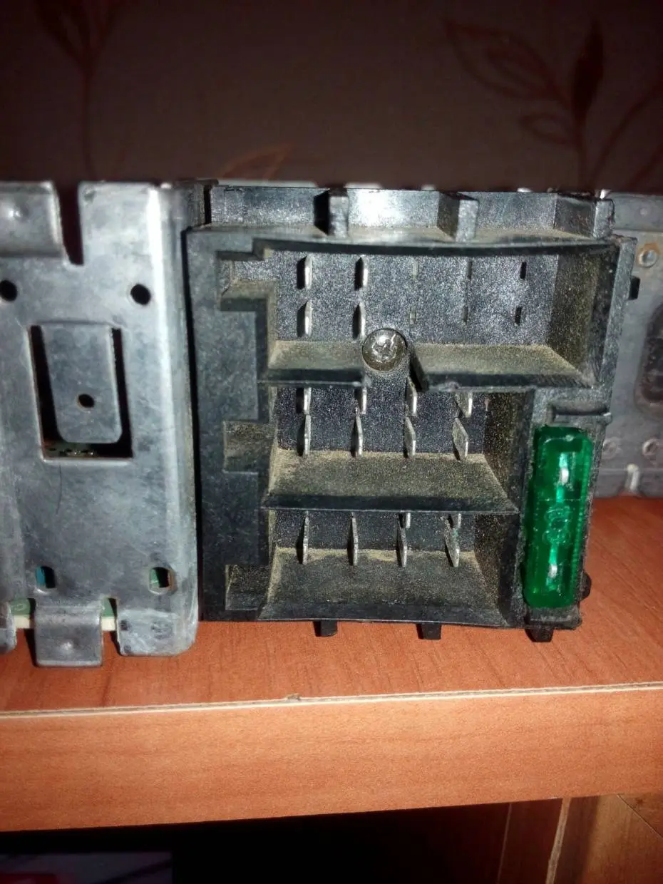

Так.. Мне бы разобраться куда питание давать... Там бы методом тыка.. Питание думаю давать 12вольт и полтора Ампера(блок питания от микролэб м111)
Там ещё есть резистор(регулировка громкости) может от туда взять входы?
