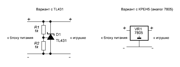

Доброго времени суток! помогите подключить детскую игрушку (питание только от батарей) к сети 220В. Дело в том, что игрушка весьма прожорлива, батареек Duracell Turbo хватает всего на 5-6 дней. Кроме того, регулярно их менять или заменить батарейки на аккумуляторы и купить зарядное не совсем удобно т.к. игрушка можно сказать стационарна (закреплена на детской кроватке) и имеет кучу навесной "бижутерии", что весьма затрудняет частый доступ к батарейному отсеку.
Параметры игрушки: DC 4.5V, 0.8W (3 батареи АА х 1.5V)
Зарядное Nokia: DC 5V, 800mA
Помогите советом дабы не спалить игрушку :)
Буду очень благодарен за помощь! Заранее спасибо!
В вашем случае можно соединять напрямую. Но если уж совсем боитесь, тогда можете сделать параллельный стабилизатор напряжения на TL431, схема будет из 3х деталей.
Просто ставьте подходящий разъём, но есть проблема, зарядники в зависимости от изготовителя могут выдавать совсем не то, что на них написано. Я бы поставил внутри игрушки КРЕН5А. Как вариант, можно поставить аккумуляторы, а от зарядника подать на них напряжение через токоограничивающий резистор. Подойдёт навскидку МЛТ-2 47 Ом...

TL431 или КРЕН5 (аналог 7805) спрашивать там, где продают радиодетали, на рынке или в магазине.
Схемы прикладываю.
Конденсаторы на КРЕН ставить необходимым не считаю, так как обязаны быть в заряднике и в игрушке
Схемы прикладываю.

Ну, "по-научному" она КР142ЕН5А, она же 7805. В данном случае неприменима, так как имеет DropOut Voltage 2 - 2,5v, по простому - чтобы на выходе было 5 вольт, на входе должно быть не менее 7 - 7,5 вольт.

Для Вашей ситуации хуже от предложенной мной микросхемы стабилизатора не будет, а от перенапряжения на нагрузке она защитит надёжно. Схему подключения Lasser Вам дал...
