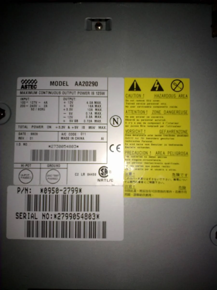

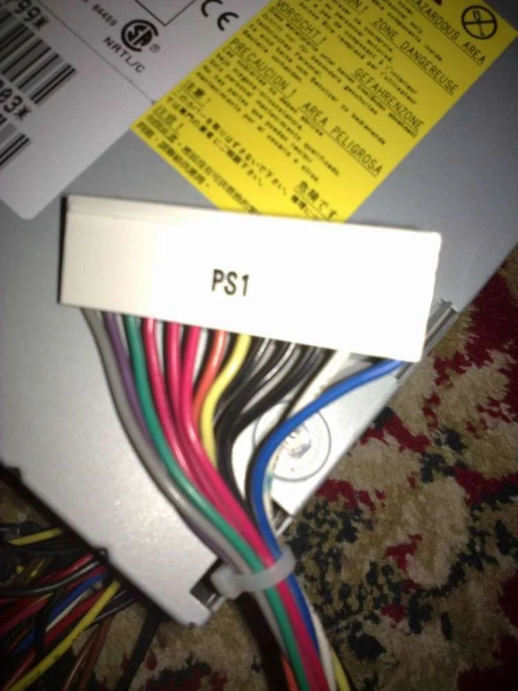

Нашел блок питания от HP Vectra.Хочу из него сделать блок питания для дрели 12 вольтовой и шлиф машинки жесткого диска. Прочитал тысячи статей в нете,ни где не нашел подходящего совета. везде стандартные новые блоки питания. помогите люди добрые.

Зелёный с чёрным провода пробовал перемыкать?
пробовал. это не стандартный блок питания. тут одна полоса контактов
Тогда даже не знаю, что и посоветовать. :(
сделал) перепробовал все сам) методом тыка замкнул белый с черным и заработало
Зеленый то, он зеленый, только китайцы хитрые, не всегда цвета соблюдают.
А разъем в один ряд - это блок АТ
но я его все равно победил
