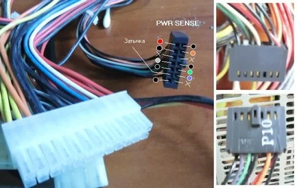

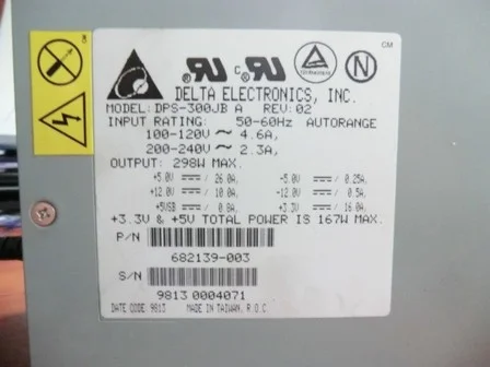

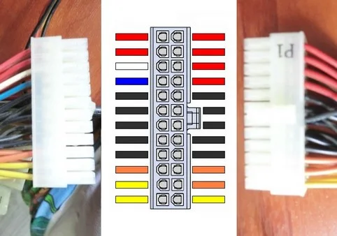

Помогите запустить старый БП ATX от сервера
Помогите запустить старый блок питания от какого-то сервера. Главный разъем какой-то интересный, зеленого провода нет, боюсь что-нибудь не то замкнуть. Такое впечатление, что у БП управление выведено в отдельный разъем. Помогите разобраться - в электронике не силен...
    21.5 KB · Просмотры: 461
    24.7 KB · Просмотры: 616
посмотри на плате блока питания надпись на англиском ps-on тот провод который от нее отходит замыкай на землю (черный) и все заранее на место предохранителя впаяй лампочку 220 вольт в случае если что не так загорится лампа а блок останется цел . удачи надеюсь все получиться
