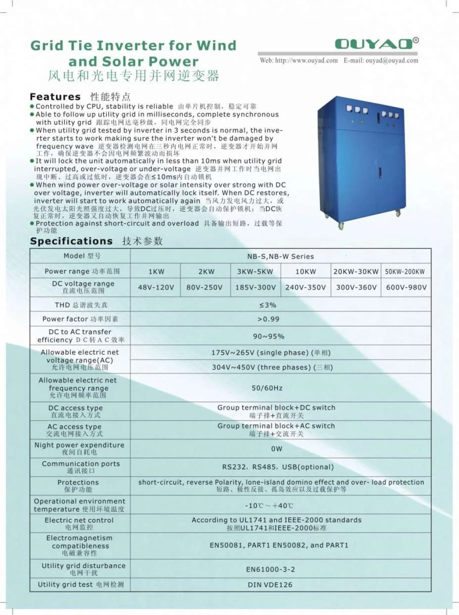

А! Вот еще что... Трансформатор как трансформатор... Тяжелый, большой. С двумя обмотками - первичной и вторичной. Первичная обмотка нагружена на сеть 50 Гц 220В. Вторичная обмотка - нагружена на ШИМ-генератор, выполненный на 8 полевых транзисторах. Как я понимаю микроконтроллер инвертора "нюхает" первичную обмотку трансформатора и запускает в нужные моменты нужные "ключи", выполненные на этих полевых транзисторах - "накачивая", таким образом, мощность в первичную обмотку - отсюда и генерация в сеть. Видимо здесь что-то "криво" работает - вместо генерации идет потребление. М.б. софт "кривой", м.б. полевики не верно работают, подгорели, например. Нет у меня опыта, да и схемы нет...
