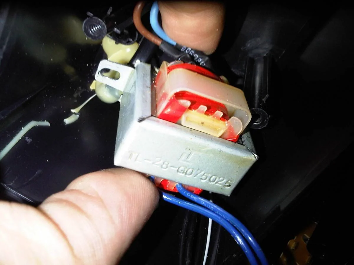

народ, как узнать сколько по-настоящему требуется вольт для колонок без трансформатора?
Я уже разобрал колонку, нашёл трансформатор, но на сколько он уменьшает, не могу не найти и не понять =(
подскажите плиз..
в таких колонках может быть или 12 или 6 вольт.
сделай замер с вольтметром ( поставь щупы на контакты (выходные которые на усилитель идут) и увидишь сколько выдает.
Временно нет чем измерить =(
вот фотка:
    59.8 KB · Просмотры: 314
так не скажешь, без замера :)
на корпусе колонок(с зади) нету наклейки или подобного?
+я не уверен конечно и могу ошибатся но вроде батарейки и акамуляторы это постоянный ток а блоки питания "переменый" ( что возможно не даст включить на батарейках \аккамуляторе на прямую)
там показано только сколько нужно уже с трансформатором подача тока 220В 50-60 Гц и.т.д.
на "трансформаторе" есть надпись tl-28-go75025
посмотрел в интернете ( вроде он 9 вольтовый)
Einshtein, этот транс пойдет, там где залитая обмотка, это 220V !
Усилитель будет работать, как на 6, так и 12V, только тише ...
Но к трансу надо еще выпрямительный мостик и электролит, где то
1000 мкф 25 В ...

в общем, я разобрал, трансформатор вытащил и обратно соединил провода, подключил плеер, замкнул на питание 12в и работает и ничего не перегревается. Решил что всё хорошо...Всё работает!

Олег, на 6,9,12 усилитель будет работать ... :)
Я делал такую фигню.Вообщем вытаскиваешь трансформатор,два провода которые идут от него к плате можешь перезать,соединяешь с кроной эти проводки.полярность без разницы и все,можешь слушать.Чтоб дольше работало можешь параллельно соединить 2или3 кроны.Спрашивай если что не понял.
