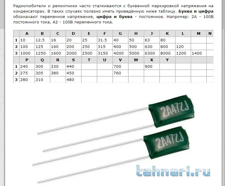

Господа, товарищи, помогите советом, пожалуйста.
В инверторе микроволновки Sharp 2 больших мощных пленочных конденсатора, звонятся на короткое, т.е. я так понимаю пробиты.
Один 124J 1000V - номинал определил и вольтаж четко обозначен, а рядом второй, на нем написано 2G 395J и внизу GM S*29. НЕТ ВОЛЬТАЖА!!!!
Номинал определил 3.9мкФ, не понимаю, как может не быть написан вольтаж????
Посмотрел на АЛИ - нет 395J в продаже вообще, на е-бее есть 395J 400V только один вариант.
Я в растерянности, подскажите, какое может быть напряжение, если оно не указано?
Спасибо!
Вот, пользуйся.

Cпасибо за такой быстрый ответ, по ваше таблице, таки 2G которое напечатано в стороне от 395 есть 400V.
Поскольку на АЛи нет 395J, а ближайший по емкости на 400В это 475J 400V он пойдет?
Можно составить его из параллельных 155J и 225J, будет ближе к оригиналу, ну или 474J и 335J как второй вариант
Господа, большое спасибо! Там правда места немного, 2 могут не влезть. Еще раз спасибо за такую отзывчивость и что никто не издевался над начинающим.
