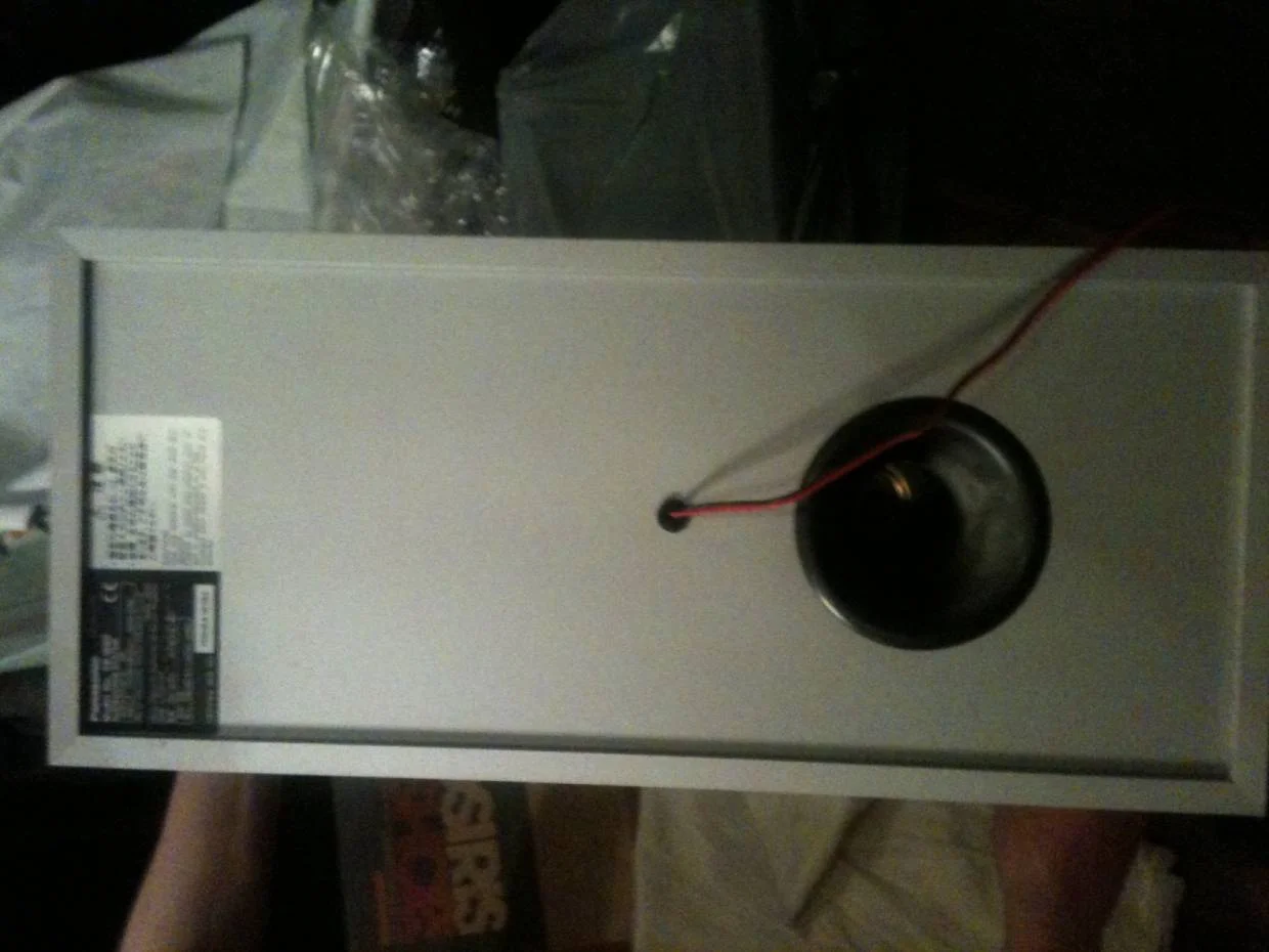

Доброго времени суток!
Имею АС Panasonic 5.1 Subwoofer SB-w80, а так же 5 колонок SB-AFC80.
Уважаемые специалисты, прошу помощи в подключении и настройке данной АС к домашнему компьютеру. К сожалению имею мало опыта работы с разделенным звуком Dolby Digital. Проинструктируйте пожалуйста новичка. Выслушаю любые советы и инстукции по данному вопросу.
Благодарю за внимание.
А сам ресивер от театра есть?
По моему данный комплект (саб./сателлиты) пассивные, т.е. УНЧ расположены не в сабе а в ресивере... (фото тыльной стенки с разъёмами саба пожалуйста в студию..)
WOLF Project, совершенно верно сабвуфер пассивный, и ресивера к нему у меня нет. В этом то и сложность) Есть ли способы обойти это?
Есть рессивер Yamaha Rx-v650
Фото тыльной стенки саба прилагаю:
    69.9 KB · Просмотры: 321
К сожалению просто подключить саб к ресиверу не выйдет, у данного аппарата выход на активный сабвуфер только... Нужен усилитель для саба (либо купить, либо собрать самому, например на TDA7294)
Большое спасибо! Собрать пока не решусь) А вот купить.. Какой посоветуете?
