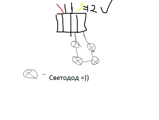

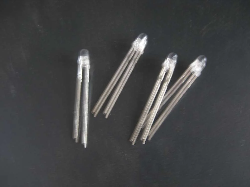

Купил недавно 4 светодиода на 3V:
когда в 1-ый раз подключил к питанию 12V
из 2 синих и 2 красных загорелись лишь красные, а после перегорели все.
Сегодня купил ещё 4 шт (60руб), но боюсь как бы и эти не перегорели.
ВОПРОС:Что, если я поставлю резистор 1K2 (ЧТО ВРОДЕ бы означает 1кОм),
на сколько уменьшится напряжение в цепи, при последовательном подключении?:tehnari_ru_325:

Какой ток через светодиод знаете? тогда вам сюда.
Если не знаете, то не выбирайте ток больше 20мА для этих светодиодов.
обычно такие светодиоды на 3 В и 20 мА, можно 4 штуки подключить последовательно к 12 В и поставить резистор 1 Ом, будет хорошо работать :)
Colgate1 Ставь 1,2К. Потом будешь убавлять по необходимости, пока не будет устойчивого свечения.
Ильмир На резисторе в 1 Ом при 20 мА будет падать 20 мВ. В чём смысл такого резистора?
