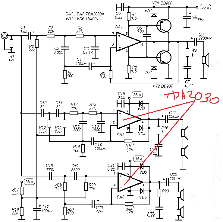

Я просто думал, что сигнал сначала делится фильтром на нч, сч и вч, а уже потом они идут на свои усилители:tehnari_ru_707: Но можно и трехполосный, только вот он там слишком мощный по-моему, 50ватт на саб, а он у меня всего 20, да и нч и вч там тоже намного больше чем нужно.
МС можно применить свои (менее мощные), а фильтры оставить такие же
А на какие посоветуете заменить? Там вот на TDA2030A. Я собирал на ней усилитель для саба, мне не понравилась.

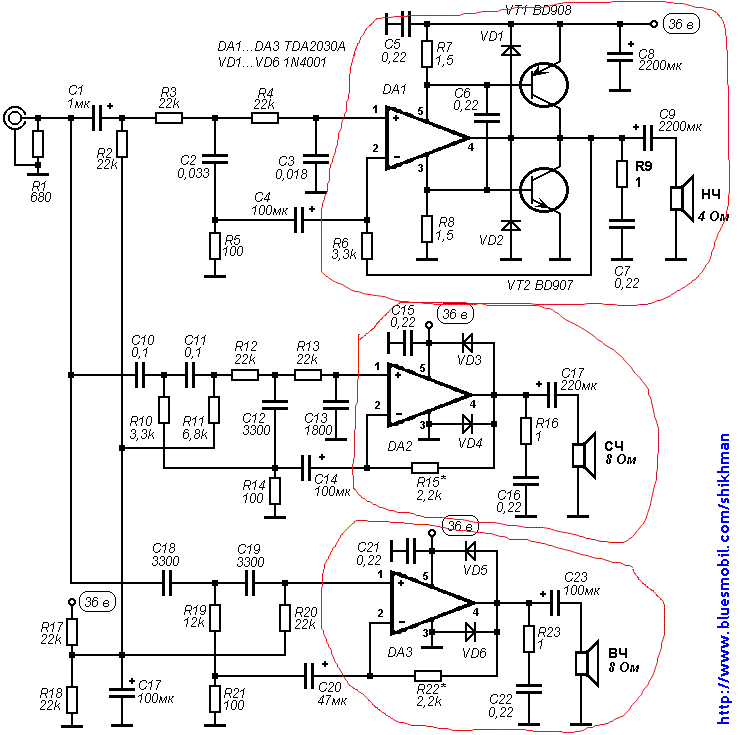

Не судите строго. Но что то я не пойму. В моём случае нужно заменить усилители на соответствующие оставив при этом фильтры (как я выделил), или просто заменить микросхемы?

Да, всё правильно вы поняли! Выделенные усилители замените на другие, а фильтры (слева) останутся те же. Если менять на 2050 или 1785 то можно "просто заменить микросхемы", т. к. у них цоколёвка одинаковая
ВНЗ а допустим я ставлю TDA2030 где вч и сч, получается там 14-18 ватт. Тогда можно последовательно соединить два дина ватт по 6?

Ну а почему нельзя, можно, только выходная мощность уменьшится, т. к. сопротивление нагрузки увеличится
А вот если дины по 4ома, значит вместе будут 8. Для них TDA2030 нормально будет, или может на TDA2005?
Нет сейчас под рукой справочника... скачайте даташиты на них и прикиньте, что вам больше подойдёт.
Фото динов в студию, 8 Ом 2030 тянет нормально.
