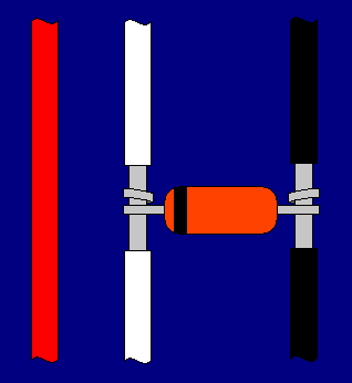

Всем доброго времени.
Нуждаюсь в помощи по ограничению вольтажа на 4.3V.
Имеем датчик абсолютного давления (MAP Sensor) на 3 контакта. На вход подается +5В и земля (от ЕБУ). Выход от датчика - сигнальный провод, на котором вольтаж изменяется грубо говоря от 1.5 В до 4.95 В в зависимости от давления воздуха. Мне нужно ограничить вольтаж на отметке 4.3 В (чтоб ЕБУ не выдавал ошибки по передуву. Я поставил стабилитрон катодом (черная полоса) к сигнальному проводу, анодом на землю. Подключил тестер и начал постепенно поднимать давление, итог - вольтаж поднимается от 1.5 В и останавливается на отметке 2.96 В вместо 4.3 В. Думал что стабилитрон бракованный - подставил другой - 3.05 В.
Что я делаю не так?
Благодарю!
А стабилитрон какой ставите?
можно последовательно стабилитрону поставить диоды ,подобрать напряжение ими.
У меня при себе есть парочка 1n4148, подойдут?
И где их ставить: между сигнальным и стабилитроном, или стабилитроном и землей?
спасибо!
Подойдут , 1 диод увеличивает примерно на 0.6в , поставьте между стабилитроном и сигнальным , анод диода к сигнальному.
Спасибо огромное!
Сегодня сделал так как вы сказали: поставил 1 диод - стало 3.6 В, 2 диода - 4.07 В, 3 диода - 4.47 В.
Из этого выплывает еще один вопрос - почему стабилитрон не ограничил на 4.3 В - ЕБУ подает слабый ток? или другая причина?

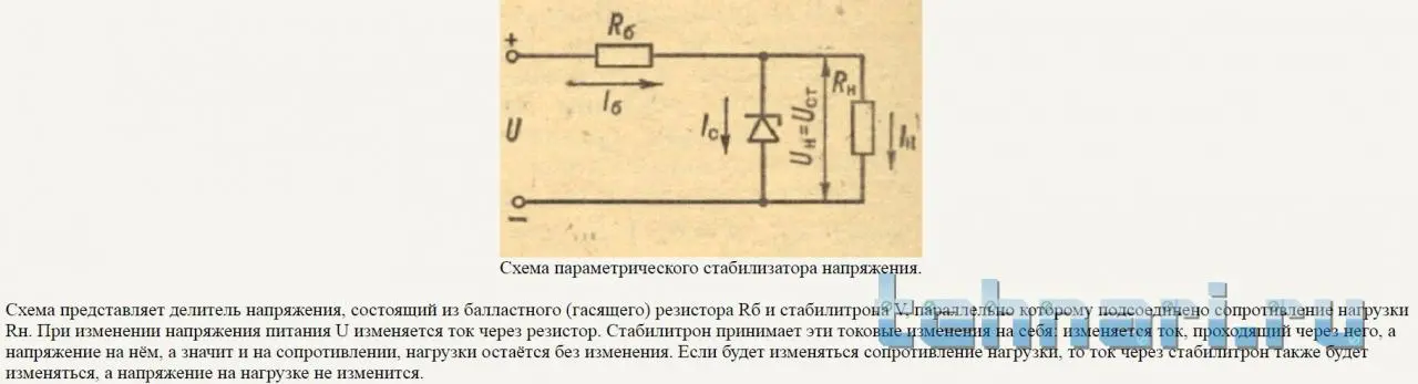

Мыслите в правильном направлении.
Дело в том, что напряжение стабилизации, указанное в параметрах стабилитрона, измеряется на рабочей точке при токе порядка 5 мА.
Видимо Ваш ЭБУ (Электронный Блок Управления) не дает такого тока, в результате чего рабочая точка смещается и напряжение стабилизации вместе с ней.
Вместо косички подгоночных диодов можно было попробовать взять стабилитрон с бОльшим напряжением стабилизации.
Всем спасибо что помогли разобраться!
