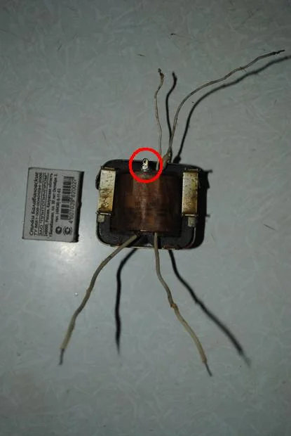

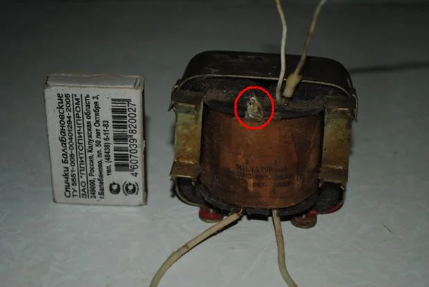

Всем привет. помогите разобраться с трансом. Имеется 4 провода и один не понятный контакт. НУ провода понятно, первичка и вторичка. А что за контакт то? За чем нужен и куда девать его?

Если "контакт" не прозванивается с остальными проводами, то вероятнее всего это экран. Мотается он в один слой между первичкой и вторичкой. Экран заземляется.
с первичкой прозванивается. + еще к нему был припаян провод и на розетку что ли шел.
Может вход на 110В или 127В?
Если звонится с первичкой, то это отвод на 127V.
и че с ним делать? как использовать или не использовать?
А для чего этот отвод вообще предназначен и какая на нем сила тока?
этот отвод предназначен для сетей на 127В, если у тебя в розетке 220В, то ты его никак не используешь.

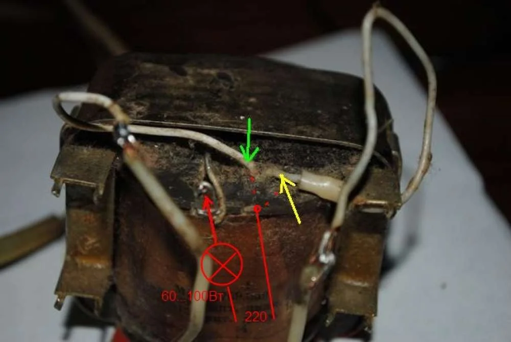

Так, скажите мне, что я не так сделал)) Я, припаял провода к первичной обмотке (как я посчитал, она намотана тонким проводом) и подключил к розетке. Чпок, света нет. Хотел проверить ток и напряжение на выходе. Или как я делал, делать нельзя?
Да всё правильно сделал, возможно какой-то косяк в трансе. Глянь, там случаем провода первички не замыкаются? Уж очень близко они расположены. Проверь её сопротивление.
Я в розетку подключил "зеленый" и желтый". Может быть один из них и есть на 127В? А "красный" как раз и есть один из первички.

Замерь омметром сопротивление между К_З, К_Ж, З_Ж
Там где будет максимальное сопротивление включай в сеть

Подключи трансформатор через лампочку 60...100Вт на К, а второй конец на Ж потом на З, если лампочка будет гореть в обоих случаях значит транс выбросить или полностью перемотать

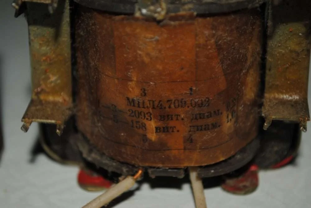

Транс должен быть рабочим, потому что снял его сблока питания от мафона Весна 211.1. Мафон был рабочим, раньше) давно не включали, но думаю все в порядке.
Где 1ом - скорее всего замыкание, что и есть причиной вылета пробок.
А возможно что так и задумано - 2 провода идут от одного конца обмотки.
Скорее всего стоит подключить красный с зеленым/желтым. Но если все же замыкание, то красный с зеленым/желтым - 127В и подключив их, можно спалить транс.
запутался чуть. Есть 2 провода. 1-й конец на Ж, а потом на З это я понял. А 2-ой конец к лампочке как припаять? один кусочек провода на резьбу и с него на транс, а другой кусочек на нижний контакт и в розетку с первым? так? Вы меня поняли?:tehnari_ru_203:
