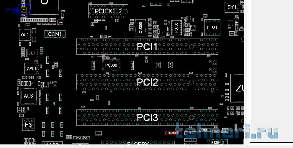

Я это хотел сделать в первую очередь но в биосе нет так такого параметра.
Если Вам не составит труда помочь мне с этим делом, для меня это очень сложно. Нашел модель платы в печатном виде, со всеми транзисторами. Может у Вас найдется пару минут взглянуть?
Это схема или прошивки?
Запустил ехешник - пустое окно)

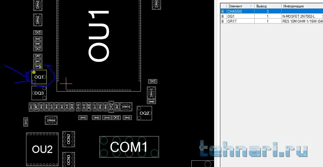

Методом тыка получилось так что вот этот транзистор нужно убрать, что думаете? Не уверен в свой решении (N-MOSFET 2N7002-L SOT23)
Ниже скрины прилагаются

Вообще , вам виднее , у вас плата и тестер . Скрины платы с деталями
это еще не принципиальная схема , чтоб можно было подтвердить.
То что вы прочли на форумах и пытаетесь повторить на своем аппарате -
это только ваши риски. Без принципиалки - это как искать кошку.....
Может другие варианты рассмотреть и не спешить ?
Это не резистор отпаять и снова припаять , но если у вас есть
возможность и навыки , то на свое усмотрение)
Нарисуйте на скрине связь транзистора с местом шасси .
Может в проге есть файлы принципиалки либо монтажной?

Проблема решена выпеванием транзистора 2N7002-L. (выше есть скрины где он находится)
Все работает.
Спасибо за помощь, тему можно закрывать.
Прикольное конечно решение),
главное - работает, ок!
