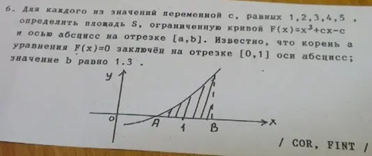

нужна помощь с программой, не хочет работать
+нужно перевести программу на паскаль
могу скинуть условие если нужно

не могу определить где у меня ошибка, программа компилируется, запускается и ничего не происходит, просто пустое окно программы

Ну, по отладке фортрановской программы я - пас, а вот с Паскалем помогу. Как я понимаю, для каждого из значений "c" нужно:
1. Найти корень x0 уравнения F(x,c)=0
2. Методом прямоугольников сосчитать интеграл F(x)dx в пределах от x0 до b
В связи с этим вопрос: как (каким методом) Вы ищете корень? Что-то понять не могу.
А, кажется понял - методом хорд (секущих)?
Так, ну получите. Программа полностью отлажена.
А ошибка Ваша - в некорректной постановке условия выхода из цикла в подпрограмме поиска корня. Разность xl-xp вовсе не обязана уменьшаться. Нужно сравнивать предыдущее значение найденного корня с последующим, и когда разность между ними станет меньше меры точности, то прерывать цикл.

Так, а что мне необходимо исправить в фортрановской программе, чтобы она заработала?

нет, не работает, все так же пустое окно, на клавиши ноль реакции

Нет. Вы не поменяли условие цикла do while.
Совет: не пытайтесь отлаживать сразу всю программу. Научите ее вначале правильно находить корень уравнения. Всё остальное временно отключите. Найденный корень выведите на экран.
а теперь корень всегда получается равен 0
Уважаемый mp_12332, к сожалению, я не обладаю ни достаточными знаниями Фортрана, ни даже Фортран-транслятором, а потому провести за Вас полную отладку программы не могу. Так что Вы уж сами. С моей точки зрения, подпрограммы у Вас в #16 и у меня в #7 полностью идентичны. Ниже я привожу результат работы моей Паскаль-программы. Колонки соответствуют параметру-корню-интегралу. Что касается Ваших "нулей", то единственное, что могу предположить - ошибка в операции вывода на экран (что-то не то выводите). Проверяйте.
