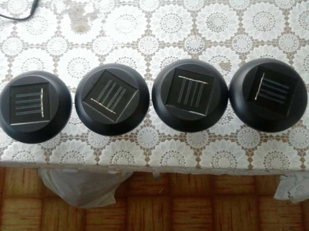

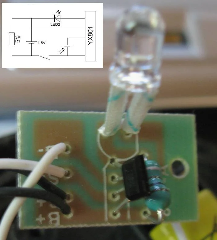

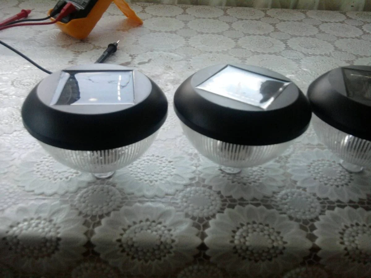

Приобрели садовые фонарики. Привлекла цена, а вот качество подкачало. Светят тускло, один перестал работать, а другой светит постоянно. Вот что я смог нарыть о их начинке: Китайская "микра" YX801, резистор 150Ом, светодиод неизвестной породы, и солнечная батарея(по моим замерам выдает 1,3вольта). При подаче напряжения с солнечной батареи YX801 открывается и преобразует напряжение для светодиода.
Что хочу я: 1)собрать схему по которой будет включатся светодиод (думаю их заменить на более яркие)
2)собрать преобразователь с 1,5 в 3-5 вольт
3)заменить стандартную батарею(старые выдают 1,2В 600мА, легкие какие то)
Ну и конечно чтобы все это влезло в корпус:)

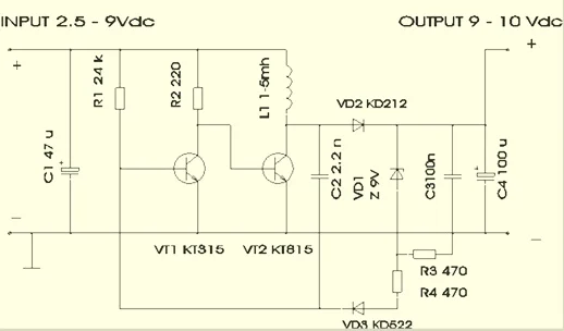

Нашел схемку, вроде проста. Большевата конечно. Пойдет для светодиода?
Входное, В: Выходное, В: Во сколько увеличивает
1,5 - 6,18 - 4,12 раза
2,0 - 6,60 - 3,30 раза
2,5 - 7,00 - 2,80 раза
3,0 - 7,42 - 2,473 раза
3,5 - 7,87 - 2,248 раза
4,0 - 8,33 - 2,08 раза
4,5 -8,80 - 1,90 раза
Повысить КПД преобразователя можно изменением индуктивности дросселя. Это увеличение количества витков?

толку мало будет от него, повышая напряжение уменьшиш ток, результат не изменится.
Так батарейки по току 600мА, светодиоду нужно ведь около 50мА. КПД сего прибора 70-75%, соответственно получаем 420мА. Или нет?

садовые фонарики включаются с помощью фото-реле.
если светит постоянно - проверь, может грязью забился.
ставить мощнее светодиод не рекомендую - и акб мощнее не поможет.
Весь прикол в том, что площадь солнечной батареи расчитана именно на эту схему.
Инеча не будет хватать заряда на ночь.
Если не работает, вероятнее всего нету контака с акб - контакты часто окисляются (китайцы экономлят)
Тут если свет падает на солнечную батарею то светодиод не горит - батарея заряжается, если не падает - горит. В том то и дело что солн. батарея чистая вся, не понятно...

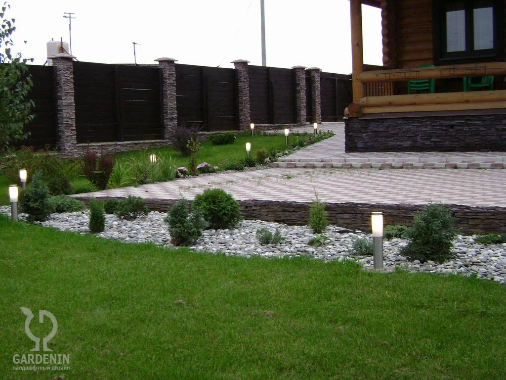

George Smith вот так, только вдоль дорожки:)
    149.7 KB · Просмотры: 6,615
Геодезист спасибо, теперь я въехал, чё это такое ... :))
Немного начинаю въезжать, т.е. солнечная батарея служит фотодатчиком ... :)
Не знаю как везде, но в моем случае это так. YX801 реагирует когда солнечная батарея даёт ток и управляет схемой.
