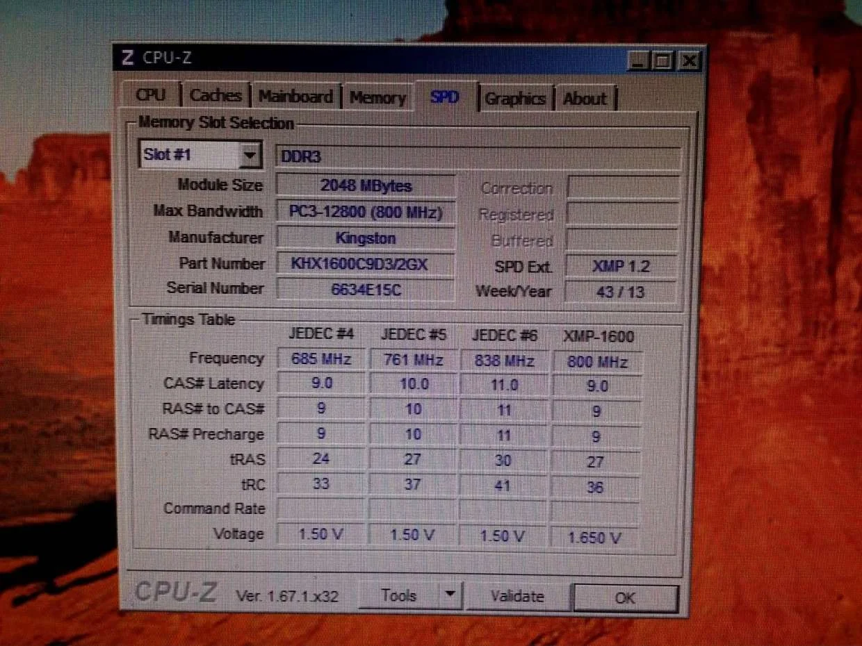

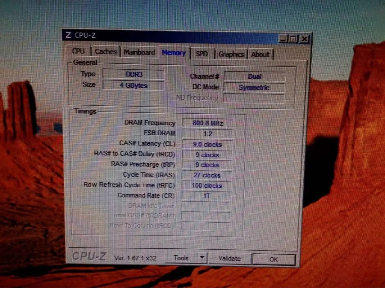

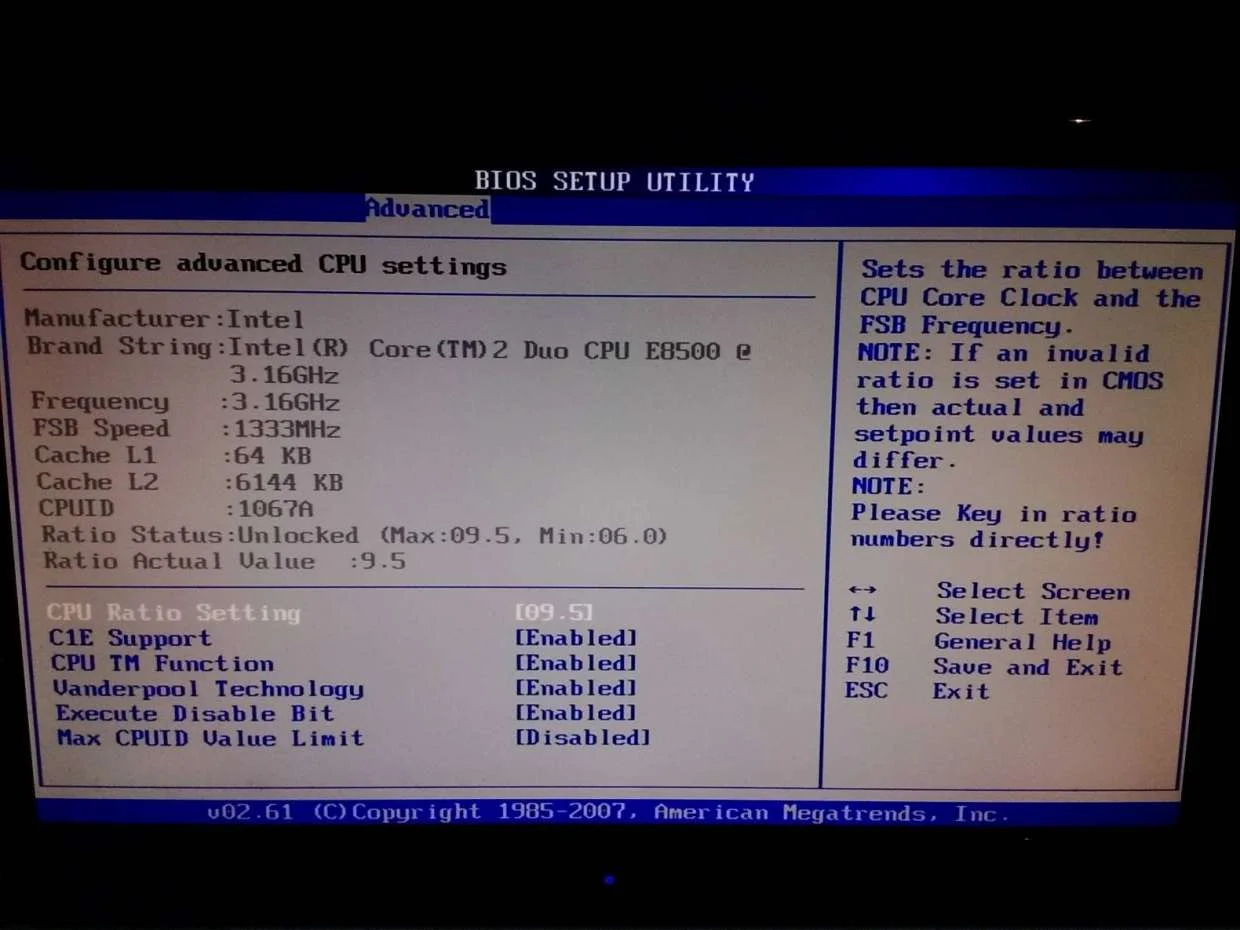

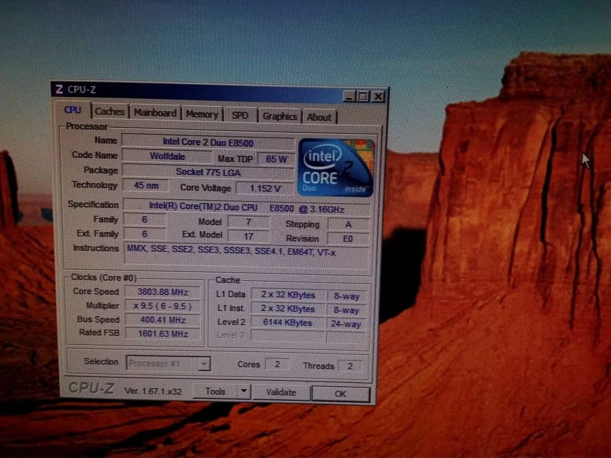

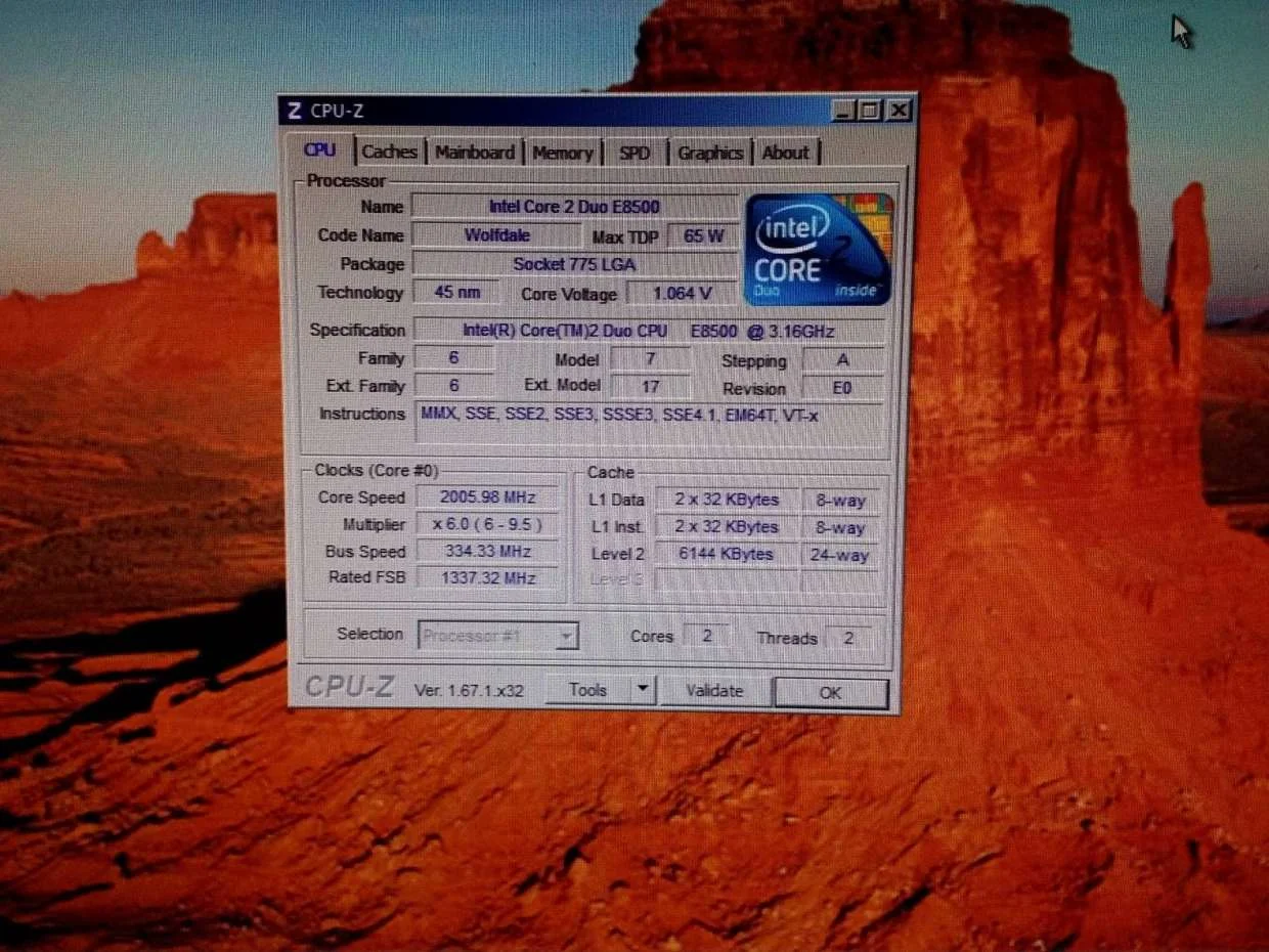

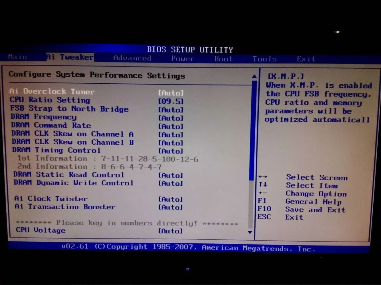

Основная суть проблемы в том, что процессор работает не на штатной частоте, 2Ghz вместо 3.16Ghz. Утилита CPU-Z показывает что множитель (CPU Ratio) установлен на 6 вместо 9.5. Лезу в BIOS (биос, также обновил до последней ревизии 1503) и вместо [Auto] выставляю [09.5], гружу винду, запускаю CPU-Z и снова вижу 2Ghz вместо 3.16Ghz. Только в этот раз утилита обновляя данные о системе показывала множитель то x6 то x9.5 и частоты соответственно то 2Ghz то 3.16Ghz.

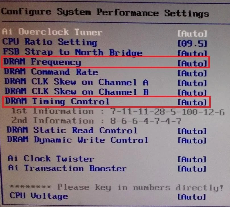

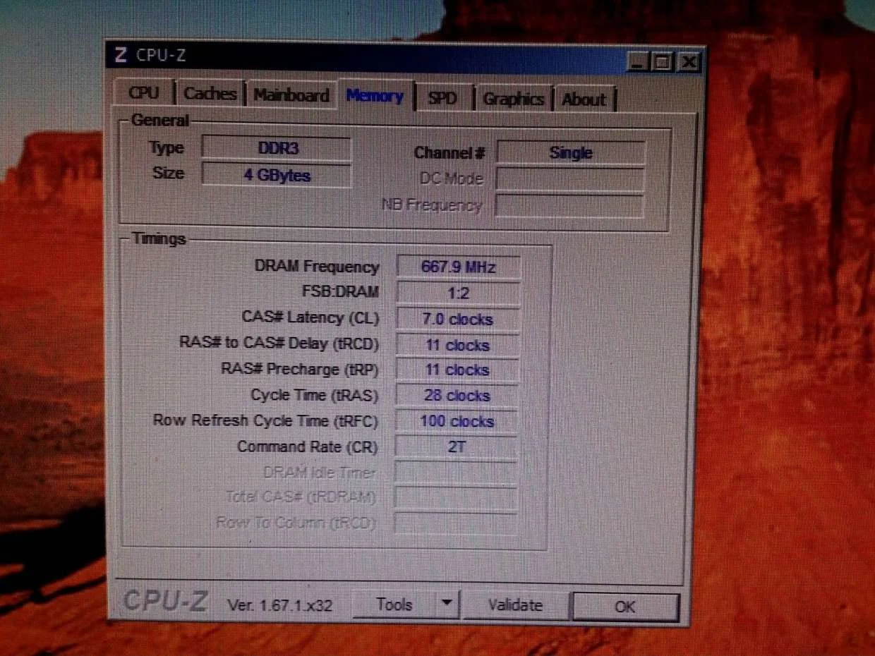

Вторая суть проблемы - это оперативная память. Основная задача заставить ее работать на частоте 1333Mhz с наименьшими таймингами, подходящими для этой частоты. Пробовал вручную выставлять, ни на одной конфигурации компьютер не запустился, пришлось Bios сбрасывать.
Если честно уже устал с этим бороться. У кого есть достаточный опыт в анлокинге и разгоне прошу посодействовать. Кстати читал, что множители у процессоров интел разблокированы только в экстремальных версиях, вот и не могу понять почему он сам прыгает от минимального значения к максимальному.

CPU-Z показывает частоту на данный момент - к примеру, частота проца моего компика 3ГГц, а в простое CPU-Z кажет 1,9ГГц, частота снижается для меньшего энергопотребления, если проц не нагружен
Такая мысль у меня проскакивала, но почему в утилите прыгает множитель и напряжение, ведь на обычных процах (не экстрим) он заблокирован?
Про память ничего не посоветуешь?
тоже множитель прыгает от 6 до 9, но под нагрузкой отдает все честные 3ГГц
про память, увы, у вас такой процессор 1333МГц это максимум, хоть какую крутую память не ставь.
блин ну так и должно быть 3,16GHz на 7 скриншоте
Clock Control включи и сфоткай
Такой настройки у меня нет, есть только CPU Ratio Setting и он уже задан 9.5 (максимальное значение).
Это скрин биоса, там то все в порядке, а вопрос был почему из под винды частота не штатная.

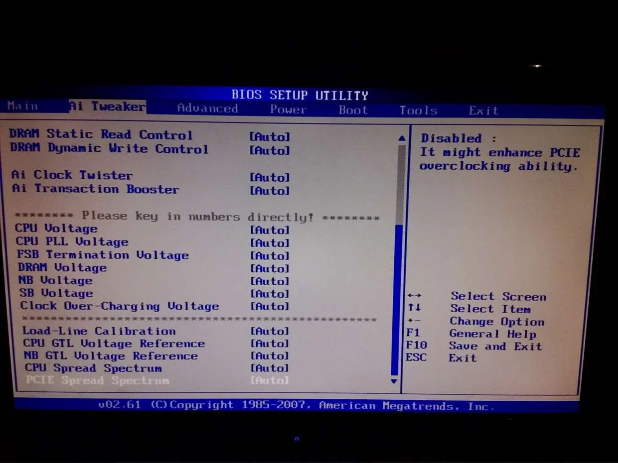

CPU Clock есть в биосе?
сфоткай эту страницу CPU Ratio Setting
DDR3 SDRAM — Википедия - читайте здесь, так и будет, сингл-ченэл(это странно, ведь память 2х2, может не в те гнезда вставлена?) 667МГц(DRAM Frequency), эффективная частота 1333 это максимум
память вставьте либо в оранжевые либо в черные гнёзда
ai overclock avto выбрать manual
200 стоит а надо наверное поставить 166
фиг знает , надо было память покупать 1333 без гемора
пока не чего не меняй сфоткай что в manual
Проблемы никакой нет, множитель меняется в зависимости от нагрузки на процессор. Для проверки запустите на ПК какую-нибудь задачу и одновременно с ней cpu-z и посмотрите частоту под нагрузкой. Если интересно почитайте о технологии Intel SpeedStep®.

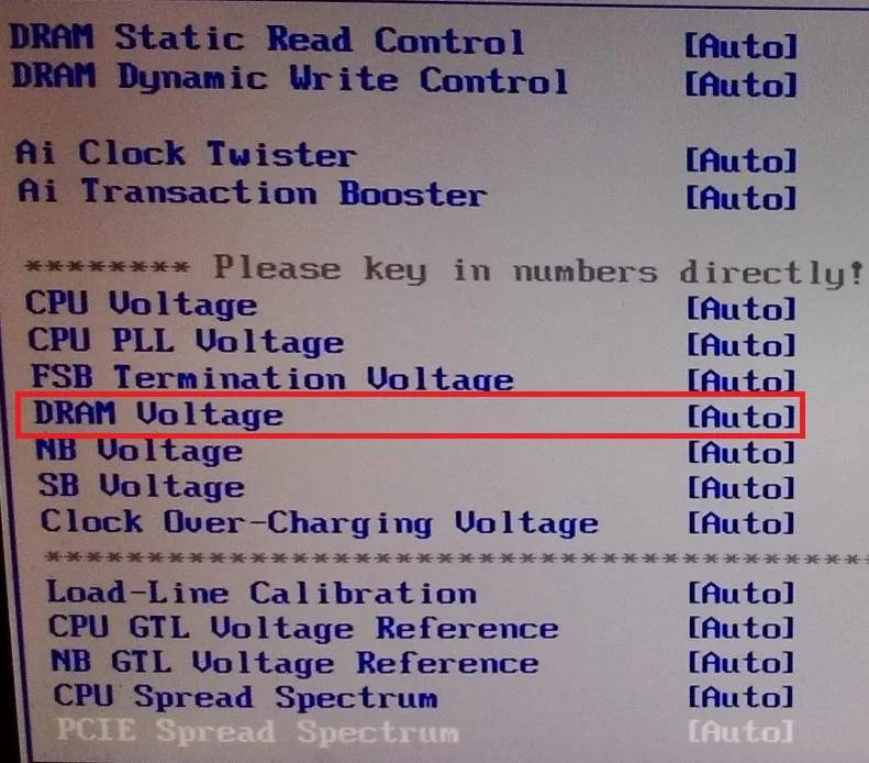

По оперативке:
DRAM Frequency -> Manual ->800 MHz
DRAM Timing Control -> Manual -> 9, 9, 9, 27
DRAM Voltage -> Manual -> 1,65V
Это чтоб оперативка работала на 1600 MHz/
Если хотите на 1333 MHz:
DRAM Frequency -> 667 MHz
DRAM Timing Control -> 9, 9, 9, 27
DRAM Voltage -> 1,5V
Спасибо за полезную информацию, с процессором и памятью разобрался. Все оказалось куда проще, чем я ожидал. Вторая планка, как и говорил г-н ilevar стояла не в том гнезде, поэтому память работала в одноканальном режиме. Как только переставил, все настраивается и работает как надо.
Прогнал все железо по различным тестам, багов не обнаружено система работает идеально!
Огромнейшее Всем человеческое спасибо!
это настройки процессора в мануале 333 множитель 9.5
извиняюсь :tehnari_ru_211:
вижу что проблема уже решена
если не трудно можешь сфоткать что в manual
ai overclock tuner
это настройки процессора в мануале 333 множитель 9.5 извиняюсь вижу что проблема уже решена если не трудно можешь сфоткать что в manual ai overclock tuner
Там только множитель установлен вручную, все остальное [Auto].
