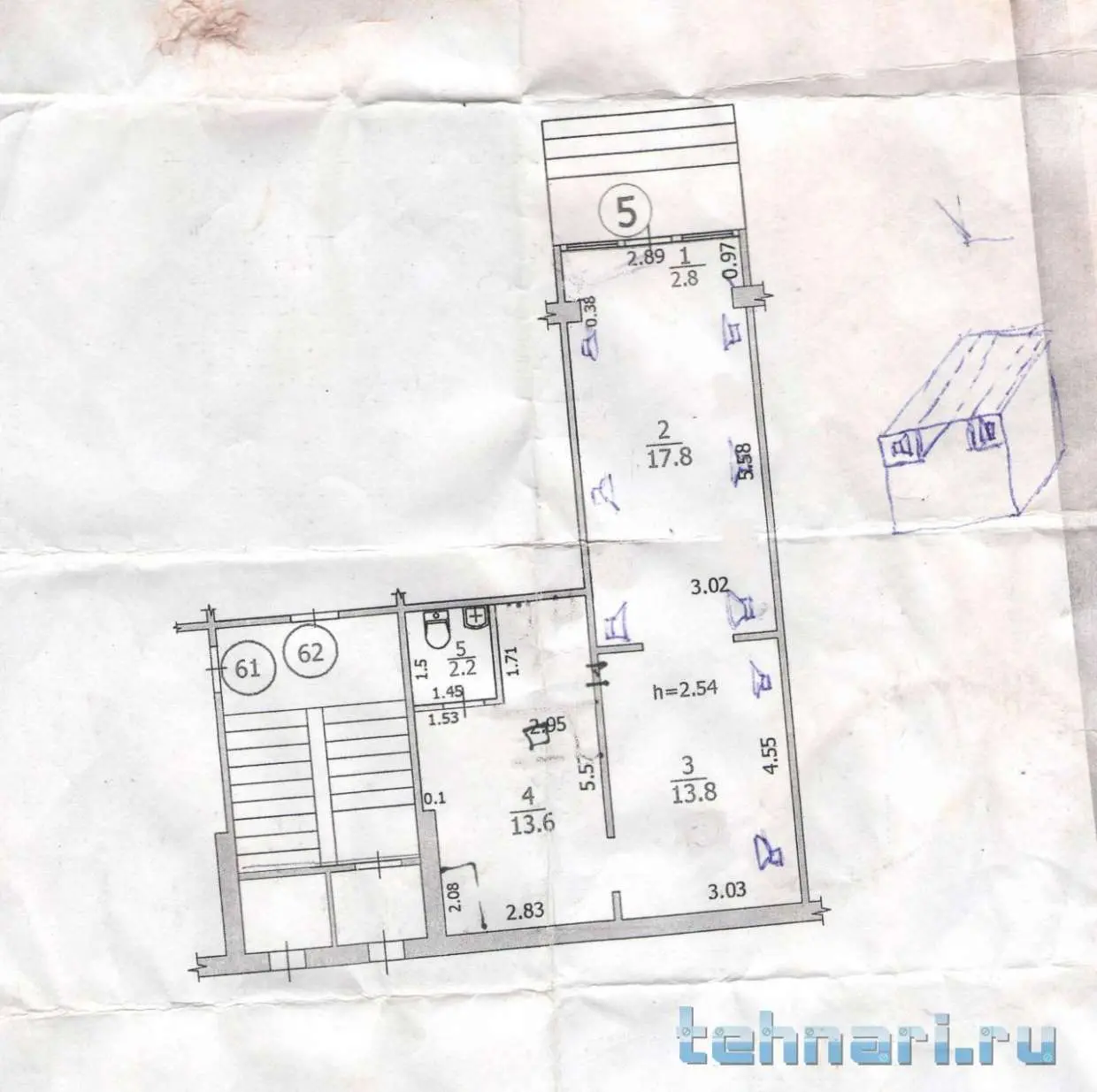

Здравствуйте! Знакомый строит кафе, возникла необходимость установить аудиосистему. Нужно 8 колонок, которые будут встроены в потолок, усилитель для них и ресивер. Что можете посоветовать? Бюджет до 35 т.р. Звук будет не громким, но нужен чтобы был чистым (без фона и шипений). Заранее благодарен. План комнаты во вложении.

Для этих целей есть уже готовые решения. Посмотрите в сторону пожарооповещения. LPA: чтобы быть услышанным
Вот у них недавно покупали потолочные динамики и усилитель собирал, что то похожее на мультирум своему бывшему директору он остался доволен.
На этапе строительства советую прокинуть провода шввп 2х0.75 хватит вполне, если не зонировать то все дины можно кинуть распределив на два шлейфа.
И еще динамики в среднем 20-30 ватт но у них чуйка в среднем 90-92 дицибела. Я так понял одно помещение 18 квадратов туда 2 динамика хватит и в соседнем тоже два. Итого считаю среднюю 4 колонки 8000 р усилитель зависит от Вас простенький 9000 с мп3 и радио 12000 - 14000 еще денежка остается на Сабвуфер как отдельное звено но это редкость и не всегда он нужен. А потолочные динамики смотрите в стороно двухполосных.
под каждым динамиком планируется столик, а их в большом помещении должно быть 6 штук. На сайте "LPA: чтобы быть услышанным" предлагаются решения больше для трансляционной линии, а что-то наподобие домашнего варианта нет? Как например от домашнего кинотеатра, только чтобы количество выходов у усилителя было 8?
Динамики посоединять последовательно-параллельно, что бы получить 4-8 Ом общих на комнату и можно и к ресу - фронты на самый большой зал, тылы на поменьше... Как то так.
Если так тогда трансформаторы трансляционные отключать и действительно к рессиверу.
Я занимаюсь охранкой и пожаркой, а также приходится и рестораны озвучивать. Не стал бы городить костыли при готовом решении которое вписывается в бюджет.
