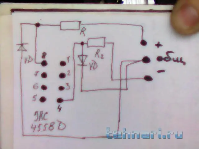

сгорел резистор в активной АС он понижал напряжение питания микросхемы ОУ jrc4558d которое шло от +питания микры тда2050 с 16 до 9в,ток потребляемый 4558-4,5мА по даташиту, сгоревший резистор замерил (он сильно грелся) черный но обрыва цепи нет-100Ом,по расчетам мало,впаял на 100-греется сильно,не знаю как поступить ,нужен по идее1,6кОм,но со второго канала также питается минус 4558,там r-100Ом,но тоже греется.плпта снизу почернела даже,по расчетам не сходится с оригиналом ,они(r1 r2)должны быть одинаковы чтобы не было перекоса по питанию jrc4558.:star2:

А не накрылась ли 4558? Вот и коротит.
может запитать 4558 автономно чисто на 9в,как тогда быть со стабилитронами ,просто убрать сопротивление изцепи, и на 4 и 8 выводы подать напряжение но походу 4558 двухполярное,как подключить автономно
заменил сопротивление на 100ОМ ас работает но оно сильно греется,так не должно же быть вот и думаю убрать их да и подать +-9 чисто на4558 но вот это соединение на общий двухполярки меня штопорит,как тогда 4558 правильно запитать

А увеличить мощность резисторов ? Не? Не судьба ?

Какой мощности стоят резисторы - это раз (если греется 0.125 - выходит из строя микросхема)
Откуда стабилитроны в словах, если на схеме наваяли ДИОДЫ - два (не путайте людей, дабы получить верный совет)
И нужны фото самой платы с проблемным участком - три (а то многовасто уже тем с рисунками, что троллинг намекает. Дискуссию разведем - не вопрос. Лишь бы с пользой было)
с 16 до 9в... впаял на 100-греется сильно...
А чего Вы ждали?
Элементарный расчет по мощности показывает, что на резисторе будет высаживаться 0,5 Вт.
7^2 / 100 = 0,5
С другой стороны, ток через эти резисторы течет 70 мА. 5 мА идет на ИМС, а 65 мА - на нагрев стабилитрона. Я бы увеличил резисторы до 560 Ом, тогда они будут греться поменьше. Или ставьте одноваттные стоомные резисторы и не прижимайте их близко к плате.
мощность резисторов добавил щас стоит3Вт,но это не помогло,попробую заменить 4558,сабилитрон не плюсе уже вышел из строя,а питание на 4558 от отдельного источника+-9в хотя в даташите напмсано что она может 12-15 питаться максималка22в,почему стало греться не пойму ,это же следствие какой то проблемы.
