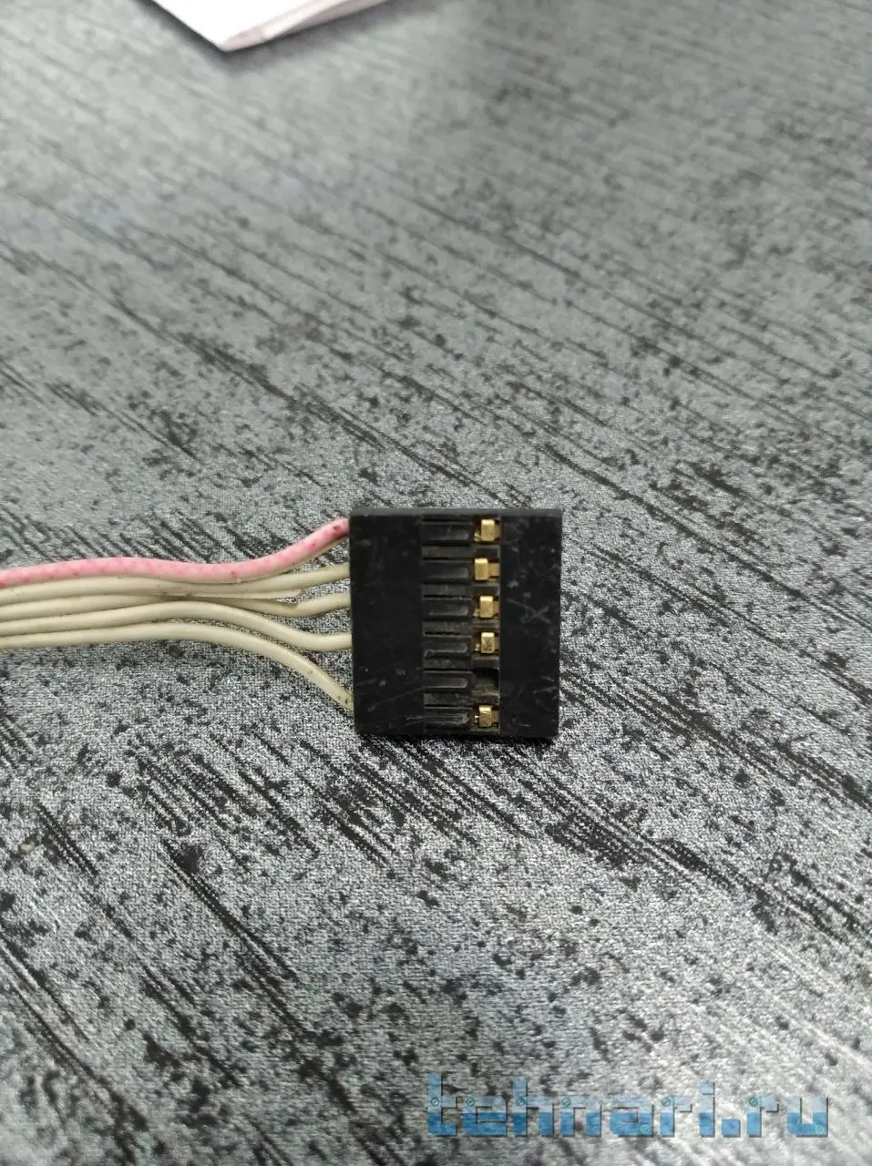

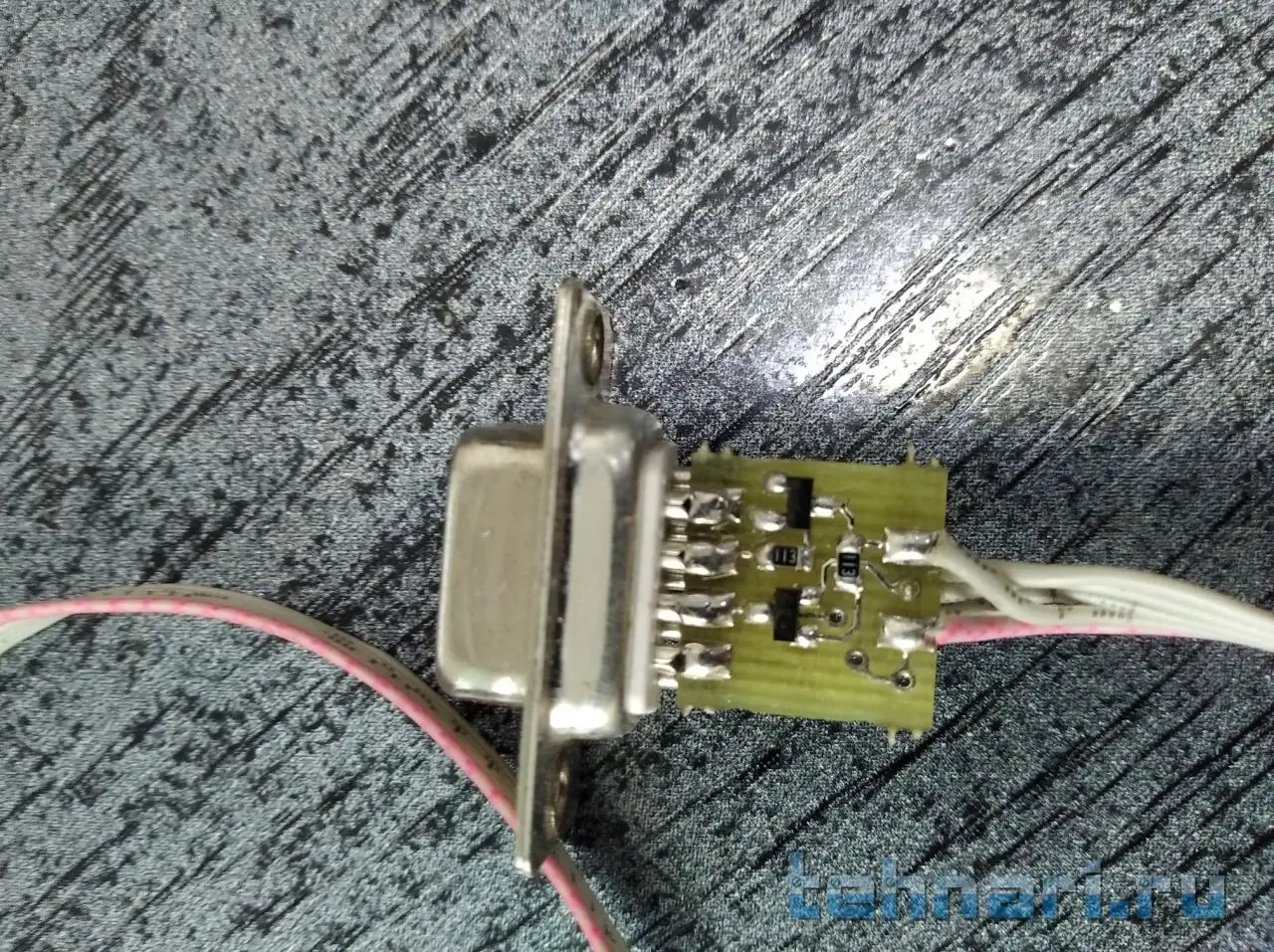

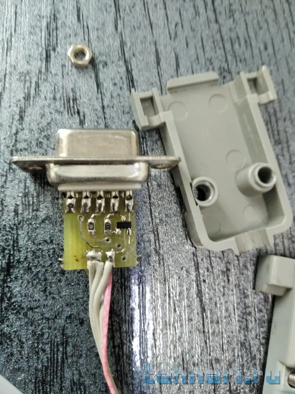

Доброго дня, Уважаемые специалисты. Есть фото устройства в разборе- это COM-кабель программирования GSM-терминала для охранной сигнализации. В интернете схем на данное устройство нет. Помогите нарисовать схему, если это возможно. И определить номинал транзисторов......
Надо их вызвонить прибором, тем самым определив проводимость и применить любые из маломощных. А схему можете сами нарисовать, начиная от печки(разъемов).
Вся беда в том, что это просто фото. Реально данного кабеля у человека нет. Да и найти его нереально-такие системы практически доживают своё и не используются...
А, просто хочешь повторить конструкцию. Что на ранзисторе написано ?... :)
И желательно распиновку СОМа надо ?... :)
Если уж кроме фоток ничего нет , то качество могло быть и получше)
На корпусе одного из транзисторов при увеличении видна буква W. Предполагая, что корпус транзистора SOT-23 это может быть FDW, FEW, FFW или FGW. Распиновку COM прилагаю....
