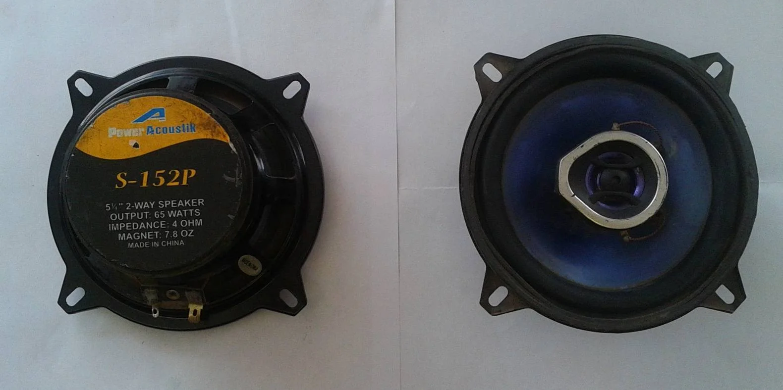

В моём распоряжении появились два динамика с надпиью Power Acoustik S-152P. Как я понял, они предназначены для установки в машине. Захотел я из них сделать колонки.
Проблема возникла в виде того, каких габаритов надо изготовить корпус для них.
Полазив по форуму, почитав статьи. Почти все статьи сводилось к использованию программ для вычисления с помощью параметров самого динамика. К своему сожалению я так и не понял как с ними работать.
Поэтому прошу помощи, рассчитать размеры корпуса для головки динамика. Желательно если бы оба динамика можно было разместить в одном корпусе.
Данные динамика:
Диаметр динамиков НЧ - 13см
Мощность - 65Вт
Сопротивление номинальное - 4
Чувствительность - 90
Диапазон воспроизводимых частот - (65Гц - 20кГц)
    87.3 KB · Просмотры: 278
"Мощность - 65Вт" ооочень сомневаюсь, думаю ватт 15-20 будет. вам нужно параметры ТС снимать...
Под эти динамики делай ЗЯ. Меряй D дифузора с подвесом (Cm). И по формуле DxDx0.125=V(Литров)-считаем внутренний размер корпуса. Пример:- 10см.х10см.х0.125=12.5 Литров. В См это будет выглядеть так.... 30х20х21. Материал-фанера.ДСП.ДВП толщ.12-18мм. Динамик ставить НЕ по осям симметрии корпуса.а с небольшим смещением к любому из углов. РС- А динамик Вт 20 не больше...
Замерил и посчитал: 11,5х11,5х0.125=16,5 литров.
А размер корпуса 41х25х15. Я всё правильно посчитал?
ИМХО, эти динамики можно без замеров в ЗЯ кидать на 6-8 литров предварительно сняв ВЧ и заклеив катушку колпачкем.
