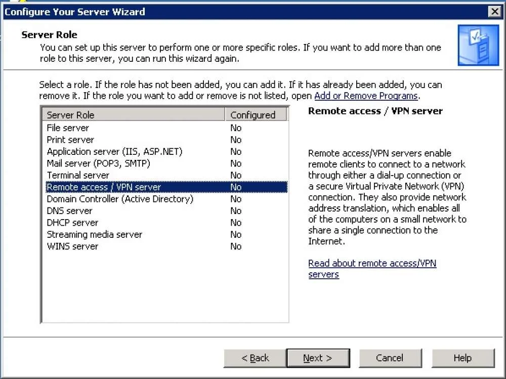

Заходим в управление сервером и добавляем роль Remote access / VPN server (или Сервер удаленного доступа или VPN-сервер).

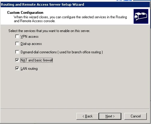

Выбираем - особую конфигурацию. Далее.....нам необходимы - NAT and basic firewall и LAN roitung.

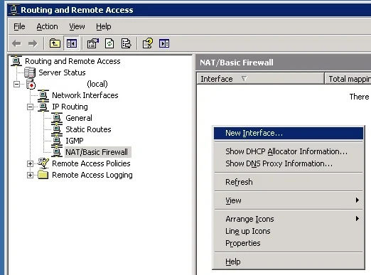

аходим администрирование -> маршрутизация и удаленный доступ (ну или через консоль администратора если так удобнее).

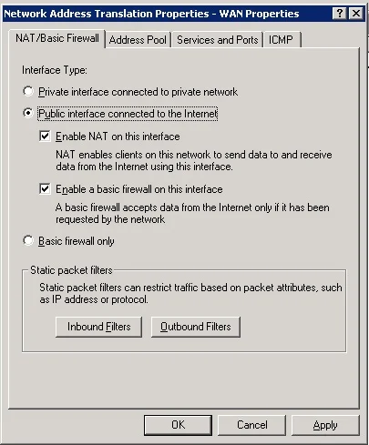

Добавляем интерфейс WAN.

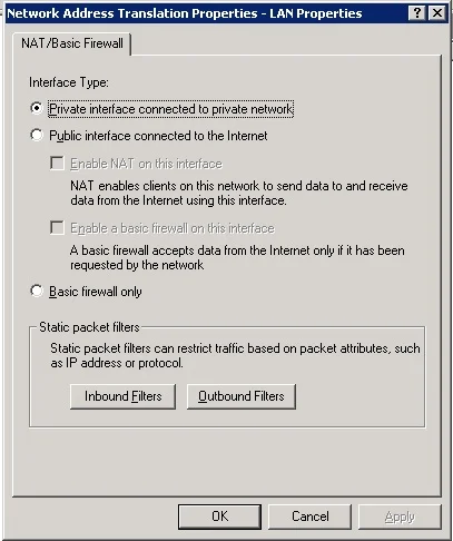

и LAN.

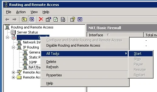

.Если не включили службу - делаем это сейчас.
