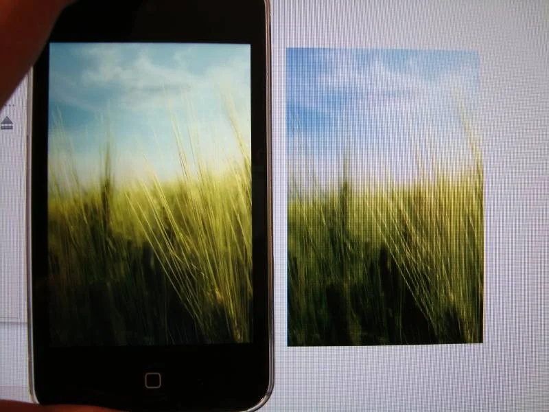

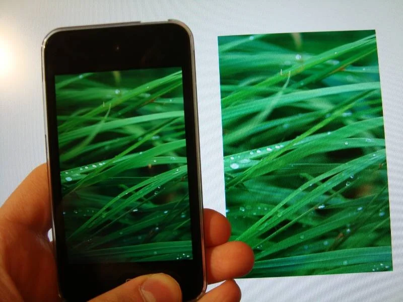

Ребят, привет.
Монитор Samsung F2380 уже достал меня своей искажённой цветопередачей... вроде везде пишут, что монитор неплохой, но я особо этого не вижу... :(
Вот думаю взять в аренду калибратор... Но поможет ли он реально??
И на сколько этих настроек хватит?(через сколько надо будет заново калибровать?)
Спасибо...
На фотках плохо, но видно расхождения... Ipod, конечно, не особо показатель, но на мониторе, например, у травы жёлтого явно не хватает...

Штатные примочки (MagicBright 3™,Magic Сolor) монитора не помогают? Есть ли регулировки цветовой температуры? Если подключен по цифровому каналу, то регулировки через видеокарту.
Хороший калибратор поможет, если потом никакие настройки не трогать и работать при одинаковом внешнем освещении.
Есть...самая нормальная выставлена...
Конечно не помогают... это как пытаться из MP3 получить losseless программными примочками плеера...
А по какому лучше?? У меня по DVI подключён... Можно подключить к VGA(через переходник... на видеокарте нет VGA)
Ну я как-то пытался настроить гамма-кривые без калибратора... с помощью cltest... провозился час - а всё-равно сплошного серого градиента не получилось... :(
Регулировка цветовой температуры по градусам или предустановки "тепло" "норм" "холод"? Если мало желтого и красного, нужно понизить цветовую температуру.
Подключено по цифре, значит нужно шаманить также с цветовыми профилями видеокарты. Подключение через аналоговый выход по-любому ухудшит картинку т.к. будет двойное преобразование: цифровой сигнал видеокарты - аналоговыйVGA -АЦП монитора - цифровой на матрицу дисплея.
Только прелустановки...
Ладно, буду искать калибратор в аренду...
