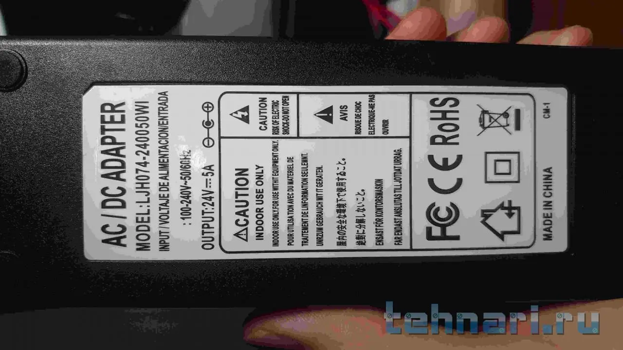

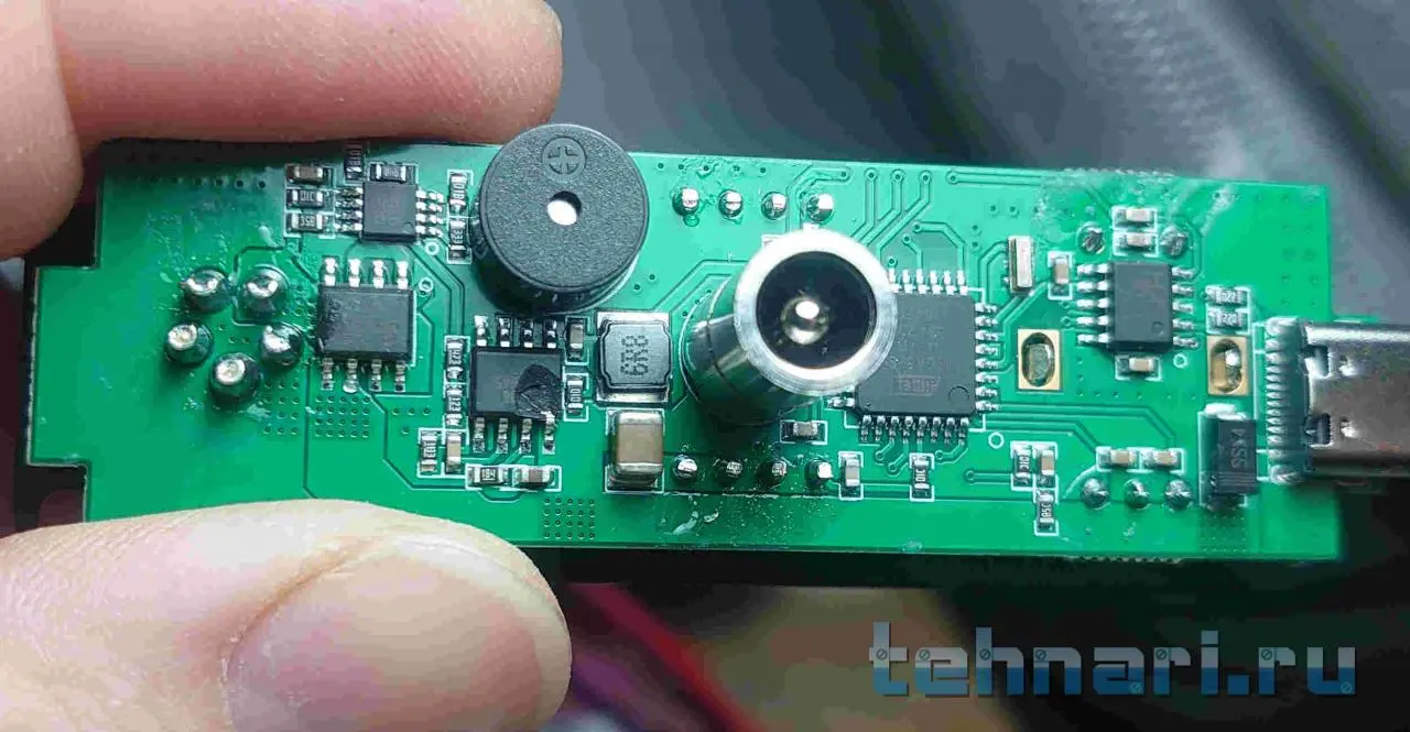

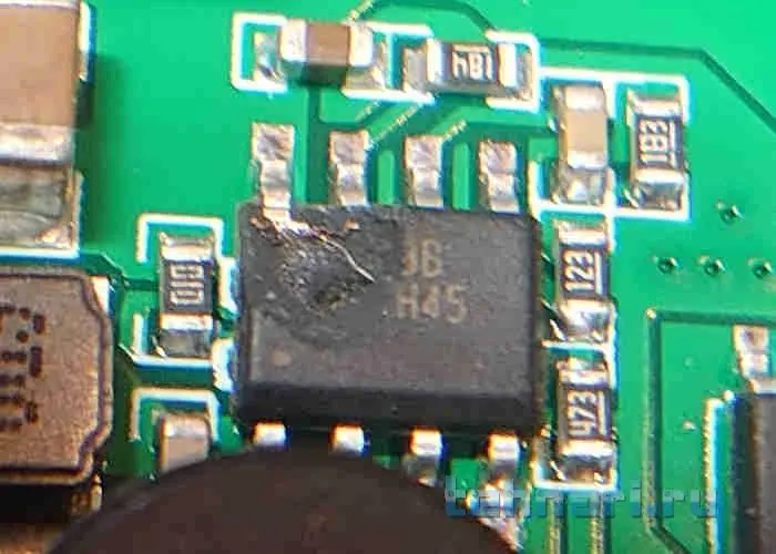

ХЗ каким образом, но умудрился спалить его, просто подключив БП 24В (хотя паяльник до 25 расчитан). Может БП косячный, может мои руки. Но спалил микросхему. Производитель написал что там cтоит понижающий чип DC-DC:
"The damaged chip is the "RT727 2b" DC-DC step-down chip".
Однако я такого не нашел вообще на просторах инета. Попалась готовая схемка под названием RT8272. Что-то похожее. Но на оставшейся части чипа надпись другая. Может кто сфоткает у себя платку так, чтоб название чипа было видно? Ну или само название напишет? Вдруг повезёт и я таки восстановлю его.

Вот спасибо! Чайник он и в африке чайник)). А профи сразу увидит косяки в написании)). Еще раз спасибо! В чипдипе возьму.
