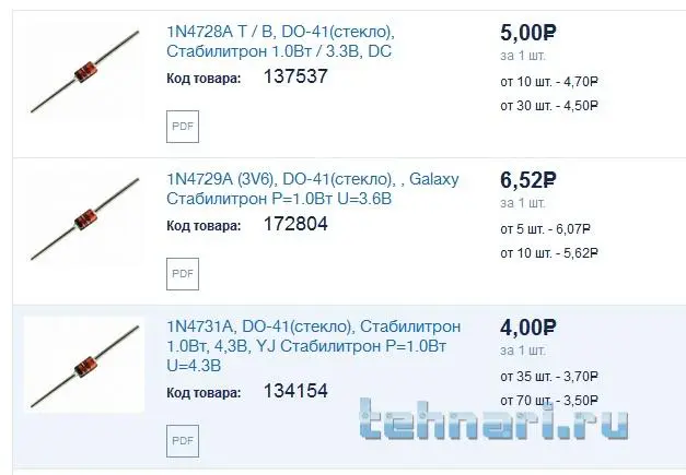

Для данной схемы лучше возьми стабилитрон и поставь в обратном направлении. На нём упадёт напряжение, равное номинальному напряжению стабилизации.
На картинке подходящие.

Я раньше не слышал о стабилитронах, спасибо!
Как я понял, он будет ограничивать напряжение, рассевая "что выше" в температуру (это в нормальном положении). Но Вы мне сказали
Если я поставлю в обратном положении, то он будет пропускать напряжение "начиная с" какого-то знчения, а значит пропустит 9В и всё сгорит. Я прав?
Выбирать стабилитрон мне надо по хар-ке "Номинальное напряжение стабилизации" (какое он пропустит), то есть мне подходит 1N4733A Uст = 5.1В.
Я на картинке нарисовал, как в моём случае подключать стабалитрон, првильно?
Но после всех просмотренных видео у меня вопрос: почему стабилитрон включается в схему с резистором? Он мне нужен? И тогда какой?
    950 байт · Просмотры: 117
На стабилитроне упадёт его напряжение стабилизации, всё, что выше, останется на нагрузке.
В нормальном включении стабилитрону необходим резистор для ограничения тока, в твоём случае сама схема не пропустит ток выше допустимого.
Расчёт очень прост: схема потребляет 20 мА, на стабилитроне упадёт , к примеру, 3.6 В, рассеиваемая мощность 0.02*3.6=0.072 ватта. На часах останется 9-3.6=5.4 вольта.
Для большинства схем допустимы отклонения 10%
При выборе стабилитрона нужно обращать внимание на его минимально допустимый ток стабилизации. Если он больше тока потребления нагрузки, в параллель потребителю нужно включить дополнительный резистор, чтобы всё работало в паспортных режимах. Лучше такие вещи измерять в готовой схеме и подбирать номиналы, технологический разброс может быть довольно большим даже в одной партии деталей.

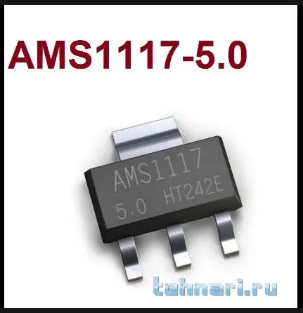

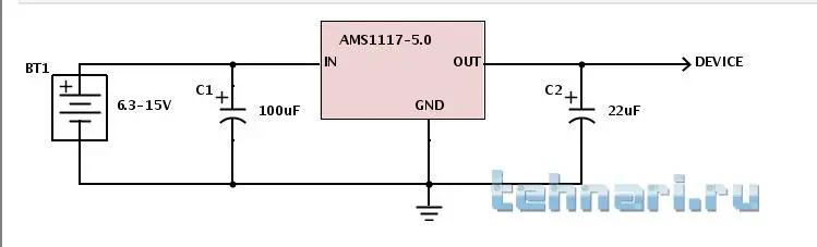

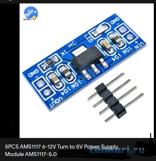

Для целей ТС есть самый оптимальный и малозатратный способ, чтобы из
крона на 9В. Мне нужно понизить напряжениее до 5В
См. картинки ниже.
    15.7 KB · Просмотры: 28
    19.9 KB · Просмотры: 22
Или 78L05, или L7805, да множество вариантов!
Но это вопрошающему "лень", коли даже примитивнейшим "параметриком" не хочет свою голову загружать.
А , судя по задаваемым вопросам, автор в электронике , ну очень слаб, то пусть купит готовый модуль ...
