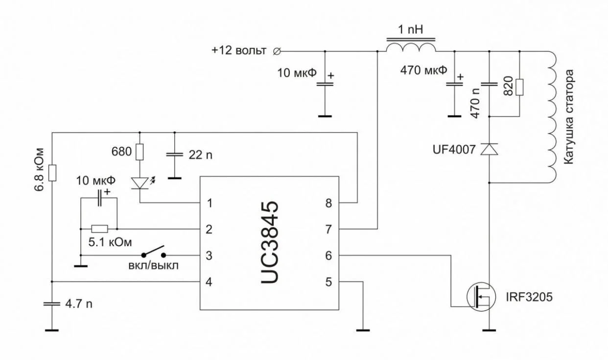

Имеется трансформатор на выходе имею 18 вольт,мне нужно 9-10 вольт,подскажите схемку или микросхему чтобы так понизить,буду благодарен
Пониженное переменное или постоянное напряжение нужно?
Вот для этой схемки,просто нашёл рабочий транс,а для той схемке там вроде 11 вольт максимум,так вот как понизитьдо 9,чтоб наверняка
    25.1 KB · Просмотры: 1,309
ну а как лучше будет перед диодным мостом понизить или после?
да,но там так и не ответили,толком,как я не добился ответа(извените за повтор)
на рисунке у вас обратноходовый преобразователь.... разбираем НЧ ваш трансформатор измеряем R первичной обмотки и делим его на 2 (или на нужное число исходя из требуемого напряжения относительно 18 вольт). потом сматываем нужную часть провода измеряя R отставшейся обмотки до значения что посчитали. на выходе получим 9 вольт переменного. Собираем все назад. подключаем на выход вторички диодный мост с электролитическим конденсатором в 2200-4700 мкФ (подбираем по наличию пульсации 100 гц на выходе обратнохода с нарузкой по осциллографу) . после конденсатора будут ваши любимые 12 вольт постоянного. и не надо городить огород. чем меньше деталей, тем выше надежность. Можно и 9 получить но делить R надо на другое число которое получается делением 18 на требуемое ваше напряжение. не забывайте. что Uпост.= Uперем.Х1.41
