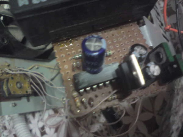

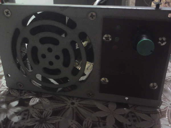

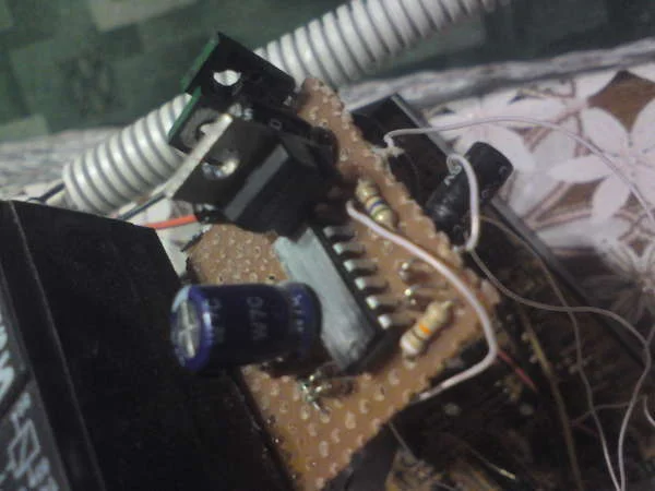

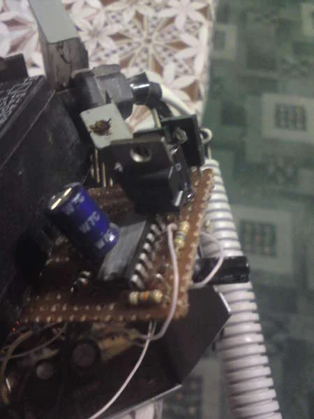

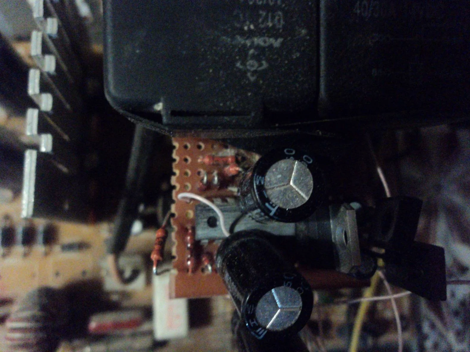

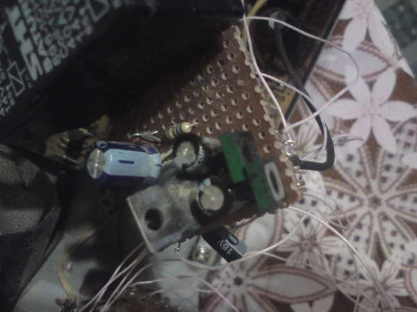

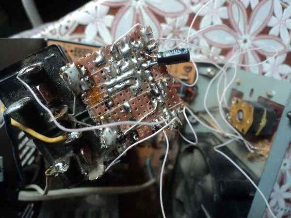

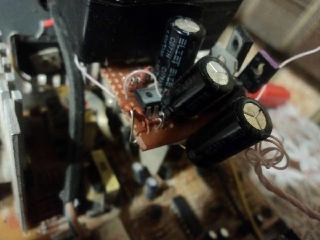

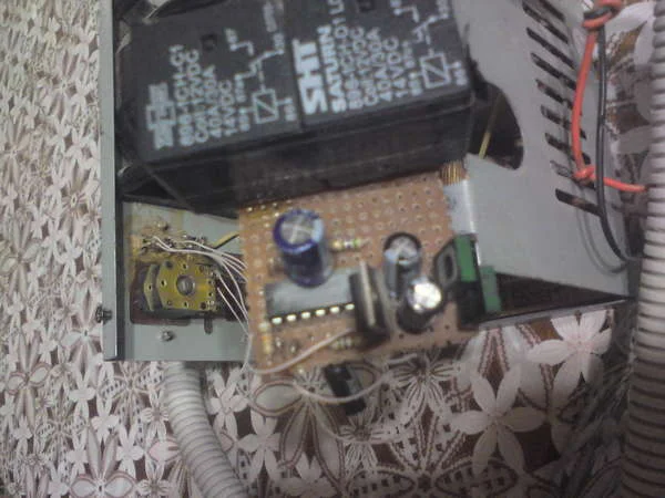

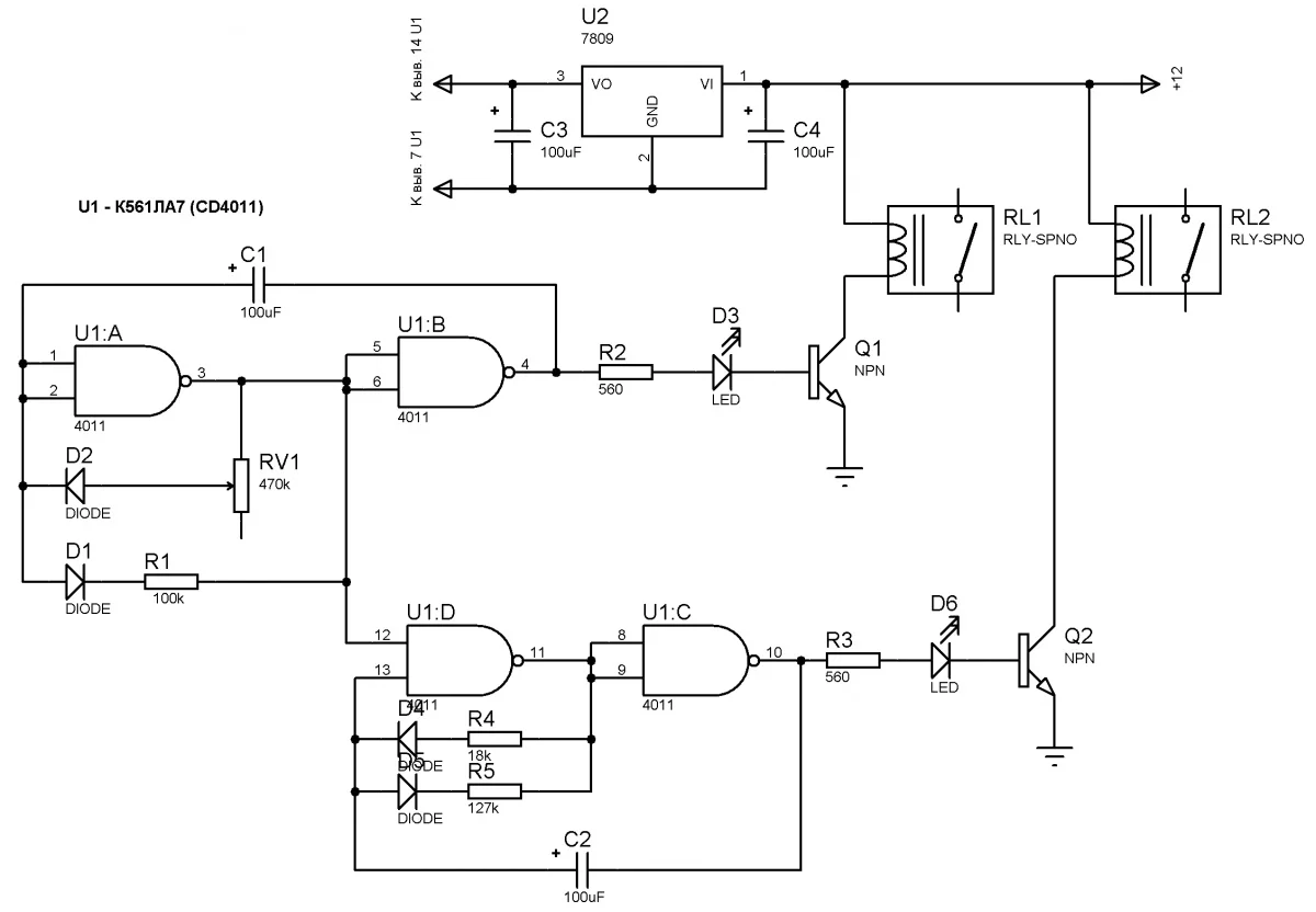

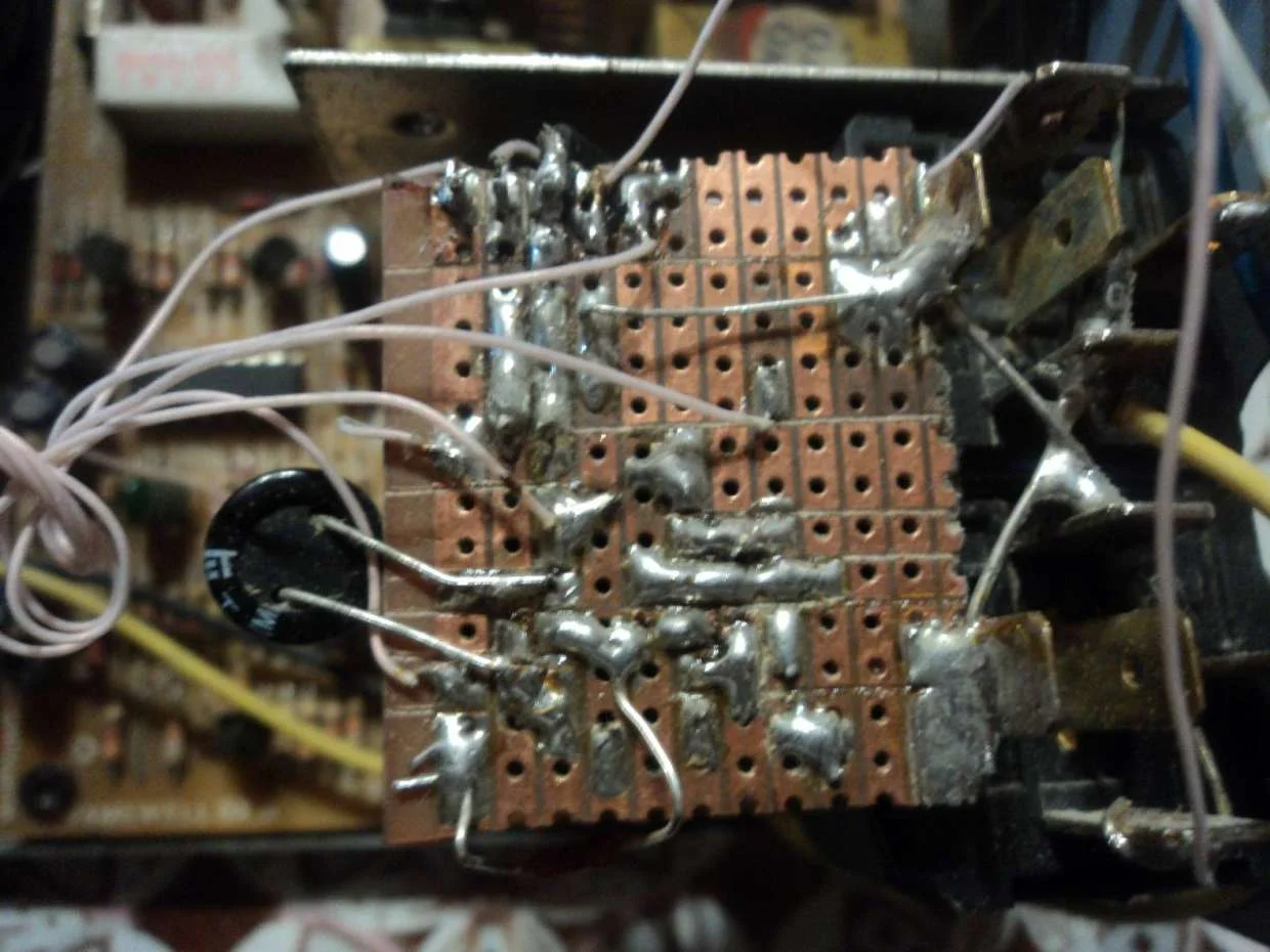

Добрый вечер всем. Ребята помогите разобраться. Есть у меня самоделка для управления двумя нагрузками и что-то полетело. В мастерской делать без схемы никто не хочет браться, а тот кто делал очень далеко живет. Вся схема построена, как я думаю, на микросхеме, название которой мой конструктор стер наждачной бумагой, да бы не копировали.Названия от него добиться не могу, а ехать ,чтоб он отремонтировал очень далеко. Принцип работы устройства такой-при включении питания включается первая нагрузка, при отключении первой - включается вторая. Далее весь цикл повторяется до бесконечности. Время работы второй нагрузки 2-3 секунды, время работы первой регулируется ручкой резистора и колеблется от 1 секунды до 1 минуты (это не принципиально, длина регулируется номиналом резистора), отключается первая нагрузка секунд на 7-8 и в этот промежуток включается вторая на 2-3 сек (как было написано выше),потом все заново.Нагрузкой вся эта схема управляет через NPN транзисторы кт817г, далее через авто реле.Питание микросхемы 12 В, нагрузка также 12 В Управление на транзистор подается через светодиод, соответственно первый или второй. Если кто-то разберется,помогите с маркировкой этой схемы или подскажите можно ли сделать такую систему на таймере NE556N, такой у меня есть Конденсаторы два штуки по 100 mF, как я понял на каждый канал по одному.На фото я один выпаял,такой же синенький стоял, только на другой стороне схемы . Надеюсь сообразите

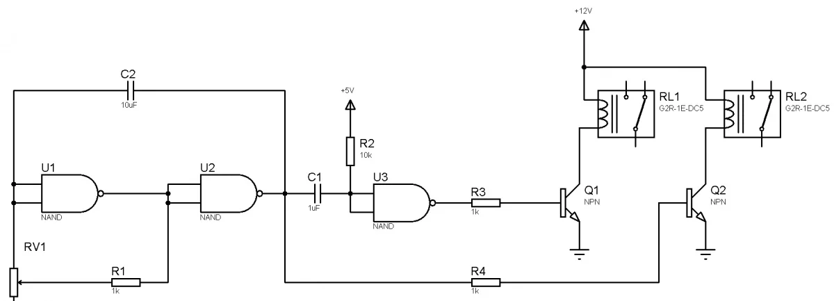

Скорее на логике собран. Два мультивибратора, один из них ждущий.
А какая именно, я их уже столько перепаял tehno004
Сегодня нарисую распайку с обратной стороны и вечером выложу
Вот основной мультивибратор. Далее добовляется RC цепочка и еще один лог элемент для формированяя короткого промежутка времени.
А все вместе примерно вот так:

Я так понял U1-U2 это основной, а U3-это ждущий, правильно?, а то я в этом деле не силен-вид деятельности заставляет разбираться то в одном, то в другом, вод и до радиотехники уже добралсяtehno001. Ну вроде понятно, с логическими элементами я, в купленной мной схеме, разберусь (CDE 4011).
Еще вопрос- зачем на ножках 1,2 и 13 впаяны кремниевые диоды по два штуки, относительно друг друга развернутые:tehnari_ru_325:
Извините, за схему спасибо не сказал:tehnari_ru_942:
RV1 - это переменный резистор, правильно?
Схему срисуйте и выложите сюда, так насчет диодов ничего не подскажу. Ваша мк может быть 561ТМ2.
RV1 - это переменный резистор. Наминалы элементов схеме установлен на угад, так что их прейдется подбирать самому. И параллельно реле нужны диоды, для гашения ЭДС.

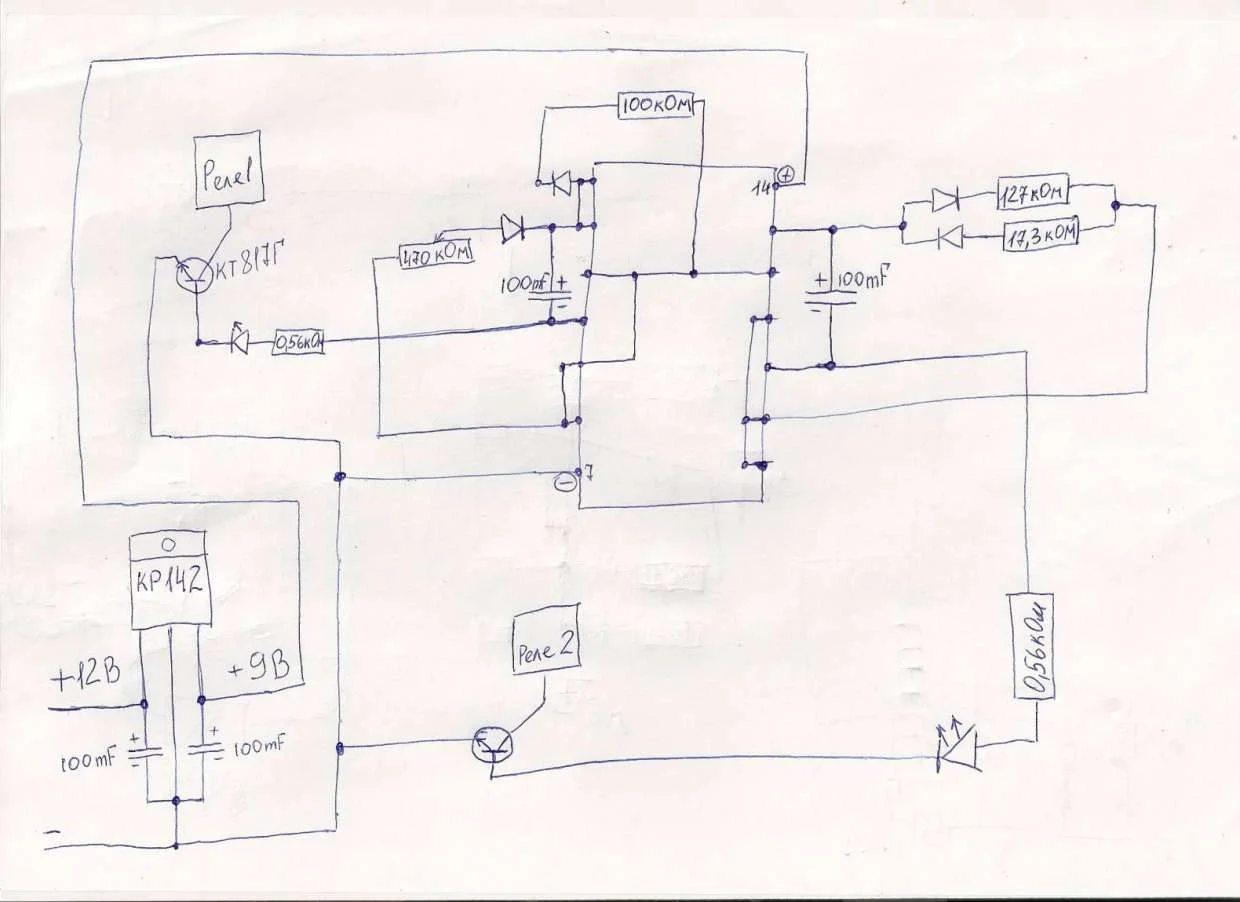

У меня есть еще одна такая, которая еще рабочая.Я ее сфотографирую вечером, т.к. сейчас в работе, проверю все номиналы на резисторах,кондерах, напряж питания и т.п. начерчу что как распаяно и выложу
Ок, ждемссс...

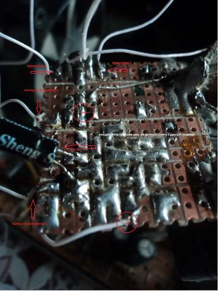

Сфотографировал и нарисовал-правда не знаю понятно там что-то или нет, но как смог....
Фото обратной стороны платы

Лицевая сторона

Еще одно фото:

Насчет ТМ2 эт чет я погорячился или запутался.
Если у вас после кренки есть напряжение, а диоды не моргают (при условии отсутствия обрывов, непропаев и исправности конденсаторов), то смело меняйте микросхему (CD4011 или К561ЛА7).
Вот ваша схема:

Спасибо огромное, буду теперь пробовать менять(хоть известно теперь чем менять), ещё раз спасибо!!!!!tehno017
