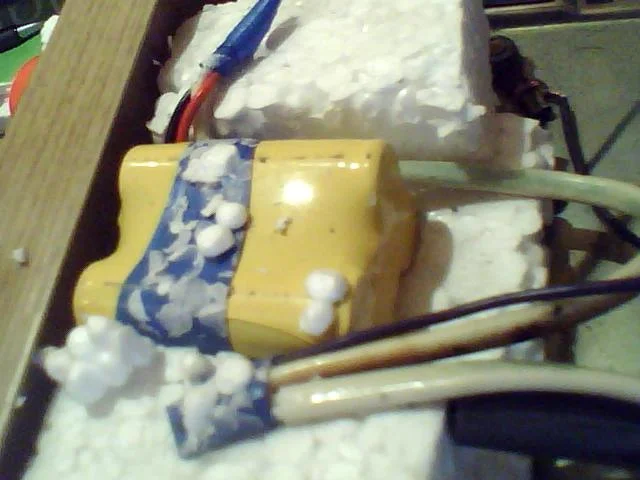

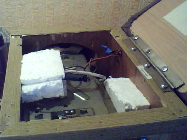

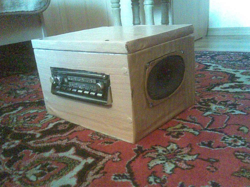

имеется еще один мой проект портативной ас собрал из древней при древней магнитолы урал авто 2 двух 3гд и двух больших аккумуляторов в общем на 9в корпус сделал из того же дсп все скрутил и вот работает только проблема мозги не доходят как ко всему этому мп3 плеер цепануть кто чем поможет буду очень признателен!!!

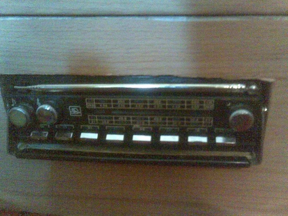

C зади,на магнитоле, возможно, есть линейный вход, но поскольку магнитола древняя,то он для рации,а значит,звук будет идти в пол силы и его нельзя будет отрегулировать с самой магнитолы имхо
Осталось приделать ручку сверху...

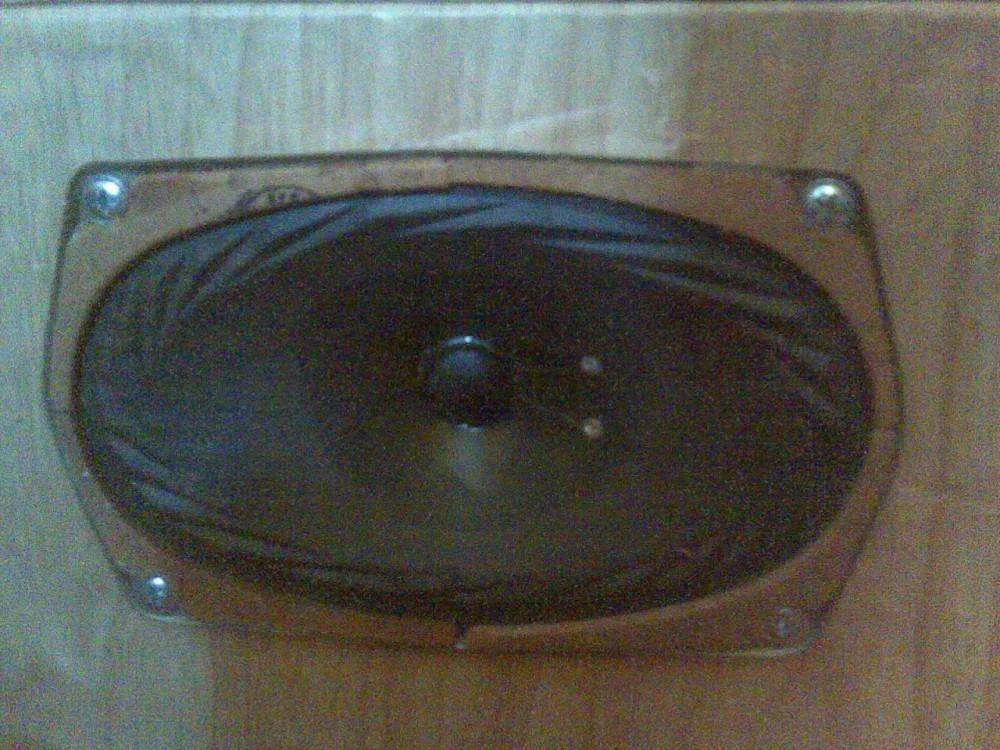

автомагнитоле - автомобильные колонки, то есть на 20-25 ват, а не 3...
и если это портативная АС, то надо закрыть динамики, например сеткой, так как при носке они быстро порвутся.
а чтобы мп3 цепануть то надо ко входу(или сзади магнитолы или на самой плате) припаять провода с 3.5 разьемом.
ручка в скором времени появится сетка тоже а вот на счет мп3 сзади есть какой то провод с 3 контактами я думал что это для авто антенны а теперь сомневаюсь надо бы проверить :tehnari_ru_1013:
отделка до конца еще не сделана скоро на место встанут уголки когда у меня на руках будет законченный проект обязательно еще фотки закину:tehnari_ru_160:
я нашел способ как присабачить мпху к магнитоле я припаял три конта от мини джека к регулятору громкости и вуоля все работае и еще как на самом минимуме громкости кричит так что аж уши закладывает и это от двух батареек типа 3LR12 их мне хватает на 2 часа непрерывной музыки на полной мощности я очень доволен своим изобретением:tehnari_ru_159: единственный минус вся эта бандура весит около 7 кг не оччень практично ноооооооооооооо оооооооочень громко:tehnari_ru_288:

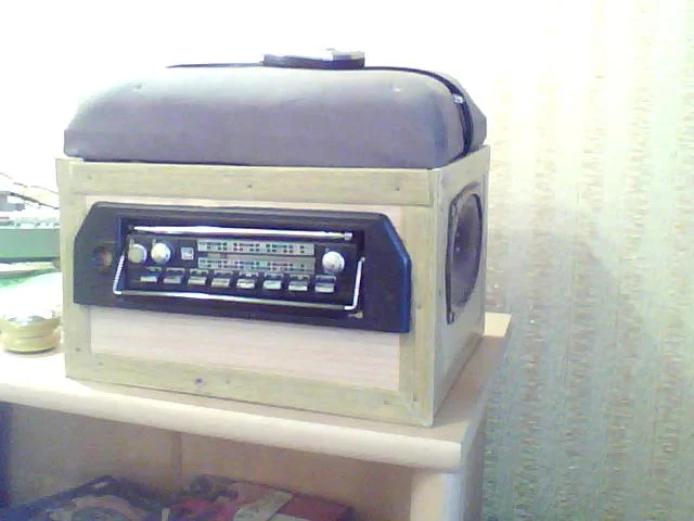

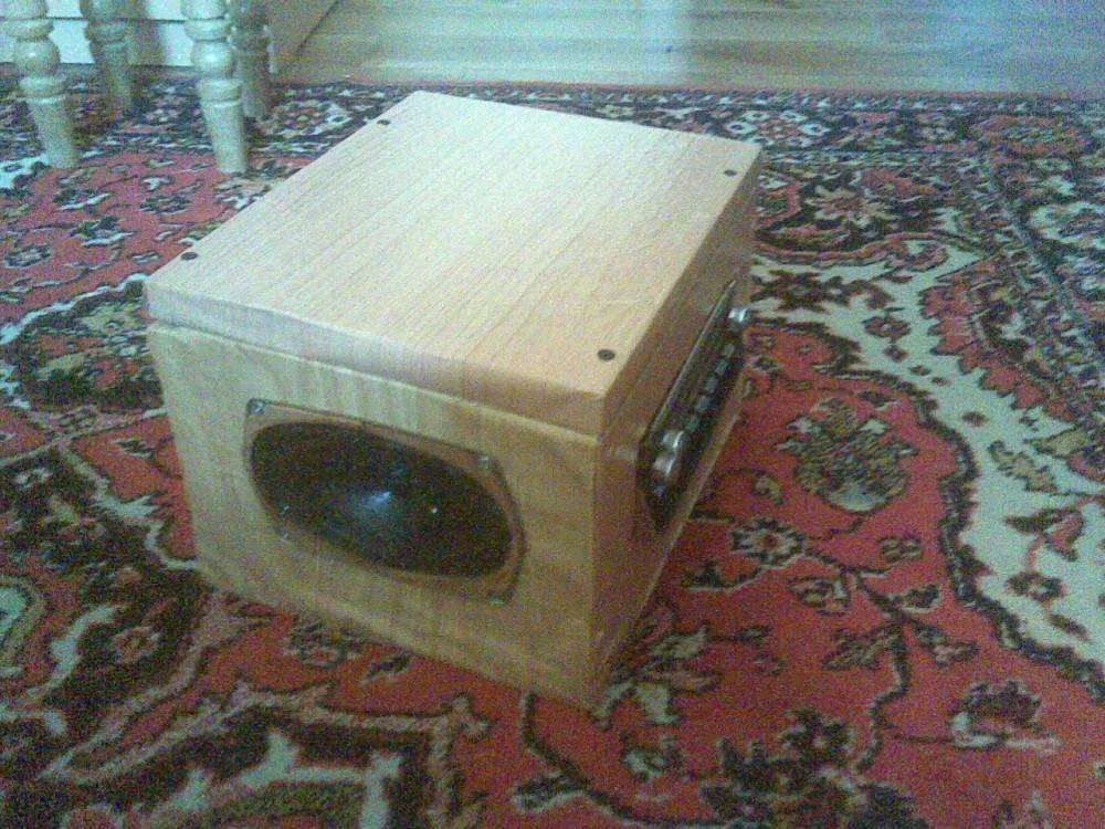

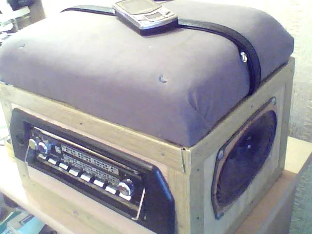

вот мой окончательный проект накладки на колонки ставить не стал я диффузоры пропитал клеем "мастер" их теперь при любом желании нельзая повредить приделал к верхней крышки кусок пенопласта обтянутый тканью что бы при поездках на природу можно было использовать в качестве стульчика сейчас стоит аккум на 6 вольт от игрушечной лодки (в дальнейшем поставлю на 14 вольт это норма для этой магнитолы)и даже от 6 вольт арет так что за 500 метров прекрасно все слышно(не вру) единственное при максимальной громкости басы закрывают звук но как сказать все модернизируется потом ожидаю от 14 вольтного аккума большей мощьности
