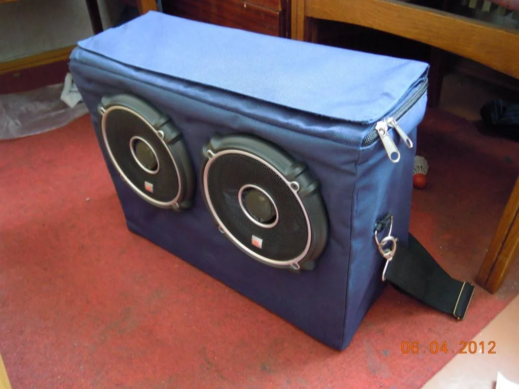

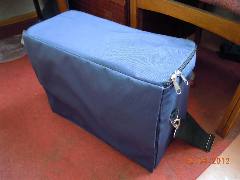

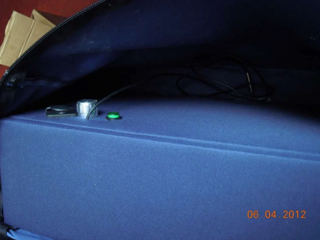

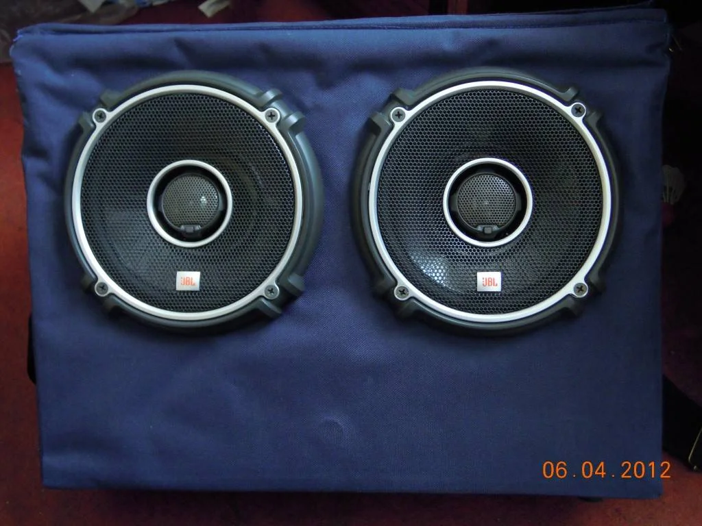

Портативная акустита 2.0
Всем привет как вы считаете за сколько можно продать ??
короб из фанеры 10мм. (хоть прыгай

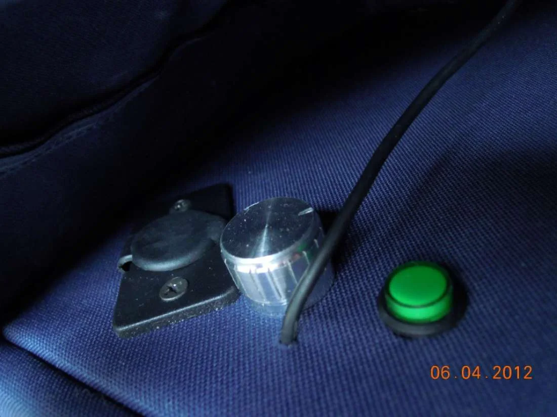

Низ выдаёт как сабик . . .Акустичестая стерио система мощностью 80 ватт, встроенная в сумку.
На базе двухполосных автомобильных динамиков JBL GTO6528.
Характеристики:
— JBL GTO6528
— 2 канала по 40 ватт(TDA8560)
— Диапазон частот 50Гц—21кГц
— Чуствительность 92дБ
— АКБ 9А 12В
— Купольный высокочастотный динамик My-Ti c звуковой катушкой увеличенного диаметра с UniPivot.
— Разьём под прикуриватель
Размеры:
— Яшик 42х29х12см(Ш х В х Г)
— Сумка 43х30х18(Ш х В х Г)
