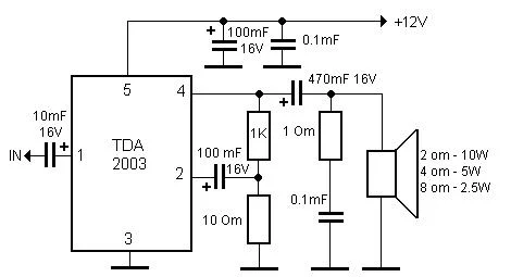

а схемку можете скинуть
Вот схема. Нормально работает при напряжении до 6 вольт
    9.5 KB · Просмотры: 92
пасибо
