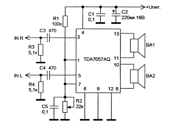

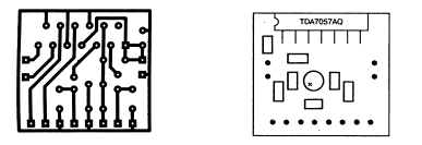

Портативная колонка на 7057Q
Привет всем!!!хотелась бы споять вот эту схему но в электронике полный "0* ребять обрисуйте в картинках плиз что куда паять и какие детали нужны.Подойдут ли динамики 10w 4Oma и 5w 4Oma для этойсхемы зарасие спс!!!

У вас в заголовке темы TDA7057Q, а схему вы дали на TDA7057AQ
это разные микросхемы, какая у вас ?

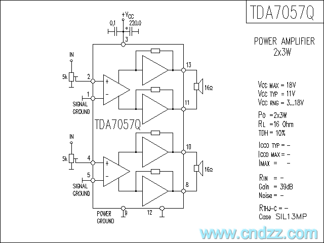

вот эта TDA7057Q ...
Для этой микросхемы никаких особых деталей не надо: регулятор громкости не входе и электролит в питании.
Но она рассчитана на нагрузку 16 Ом , а у вас динамики 4х омные
