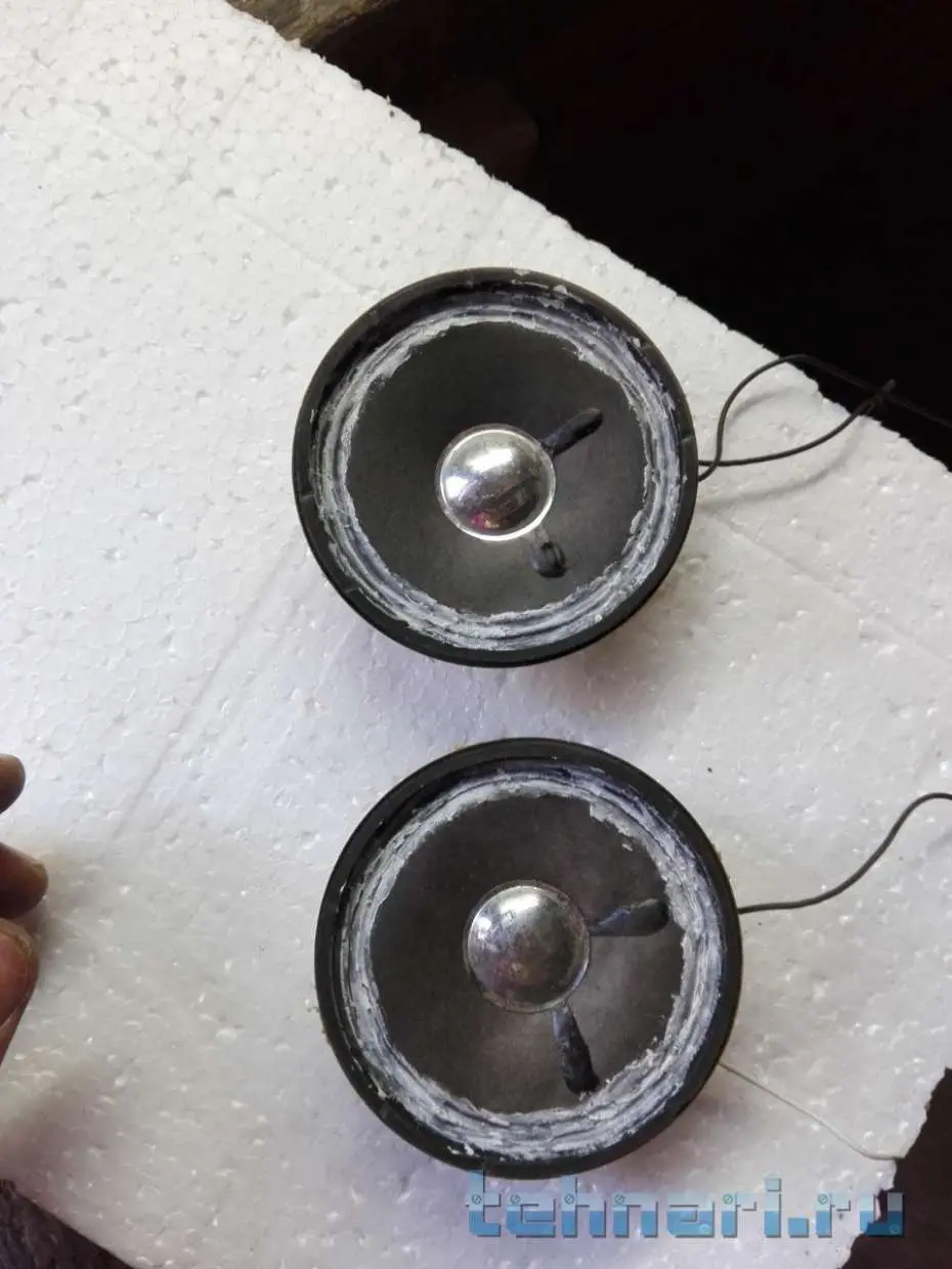

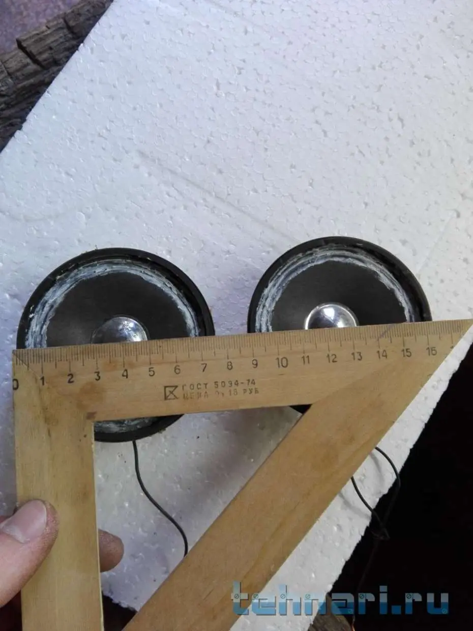

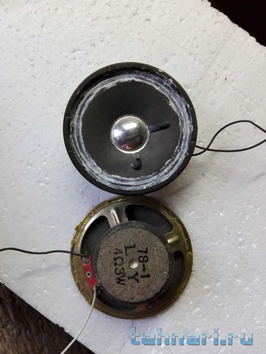

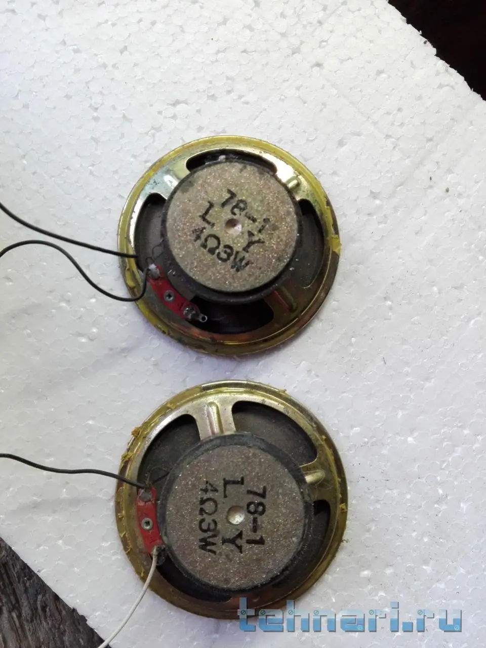

Портативная колонка: расчёты
После долгих поисков нашёл 2х3 вт и 4 омных динамика, под микросхему PAM ( д класса ). Они оказались даже лучше чем я думал, с низами у них довольно хорошо. Хотелось бы сделать корпус с фазоинвертором по скольку хочется выжать весь басс . Само собой параметров никаких нет, по этому хочется узнать хоть так..... на глаз, а лучше опытом тех кто имел дело, ну или знает.
    54.1 KB · Просмотры: 101
    53.2 KB · Просмотры: 93
    60.6 KB · Просмотры: 99
    74.1 KB · Просмотры: 85
Дима, активируй личные сообщения и в добавок к теме от Wolf-a скину тебе ещё пару статеек с методами измерения ТСП.
А эти 2-х дюймовые динамики, похоже, из китайских колонок, на басовики никак не тянут. Это широкополосники, игравшие без пищалки, бывают такие в мультимедийной серии 2.1 от Свен, к примеру.
Ты их герметиком чтоль намазал? Сырая резина, разведённая в бензине, будет лучшим вариантом. А ещё лучше-герлен, это такая замазка, она присутствует на лентах используемых при монтаже пластиковых окон. Его тоже разводишь в бензине, а когда осядет мел, то на поверхность всплывает жирная масса, это и есть герлен.
Китаесы наверное даже в наушники делают фазоинверторы :)
можно поискать с каких колонок динамики и примерно прикинуть размер корпуса, если это были компьютерные колонки, то по-любому они с фазоинвертором, а если с майфуна какого, то ОЯ однозначно.
С чего динамики не известно?
На старых японских автомобилях стоят неплохие динамики, примерно такого же размера, да еще и в корпусах ФИ. Завтра на работе измерю и все покажу.
3w-3литра, вот и весь расчет для этих динамиков...
