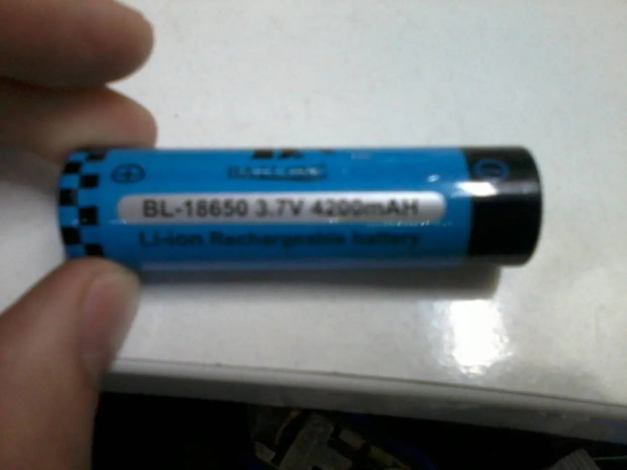

Аккумулятор 18650(хочу купить как минимум еще один)

А если к аккумулятору 18650 добавить еще один АА на 1.2 вольта,суммарно будет примерно 5 вольт...тогда преобразователь не нужен?(или так делать нельзя?)
остальные проблемы не так важны)
Это можно, они примерно одинаковой емкости. Только заряжать их придется отдельно.

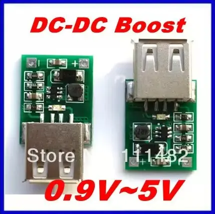

Порылся в интернете и нашёл сей гаджет для зарядки аккумулятора 18650Без імені.webp
Мне кажется что они мне идеально подходят...Что скажете?
