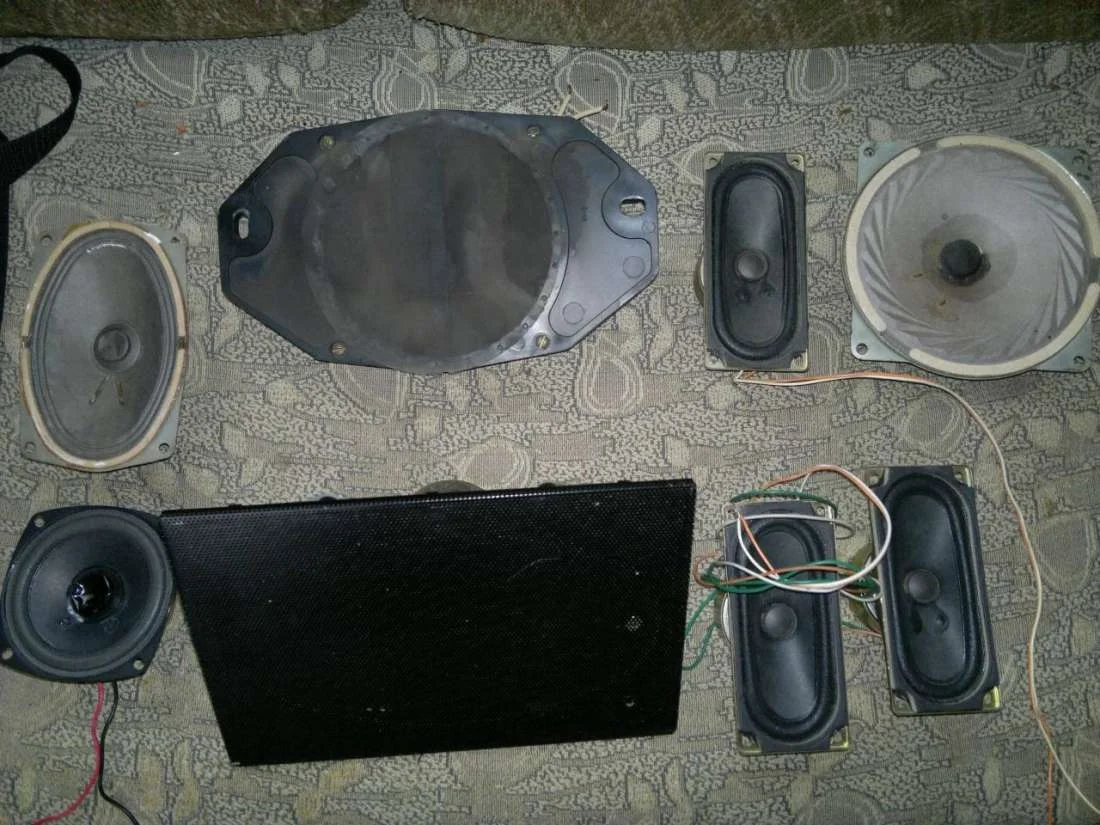

Приветствую вас форумчане! Вот наступило лето и очень уж мне захотелось иметь музыку всегда с собой. Наушники я не люблю, думал купить какую нибудь китайскую колоночку, но прошелся по магазинам, посмотрел, послушал их и понял, что отдавать 1 т.р. там просто не за что. Т.к. они не устроили меня. Вот полез в закрома нашел вот такие динамики. Послушал их все правда без корпуса как есть, звук понравился только на 3гд-32(за который спасибо земляку Юре:)). Вот в общем то и хочу спросить у вас совета на каких динамиках делать колонку и какой к ним усилитель строить. Колонка нужна в основном для занятий спорт. упражнениями и т.п. Размер и вес не очень то важны(в разумных приделах). Так что бы можно было донести до места занятий без особых усилий. Главное, что бы она была громкая и аккумулятора хватало часа на 4 работы на мах громкости. Аккумулятора толкового нет, так что его придется приобретать.

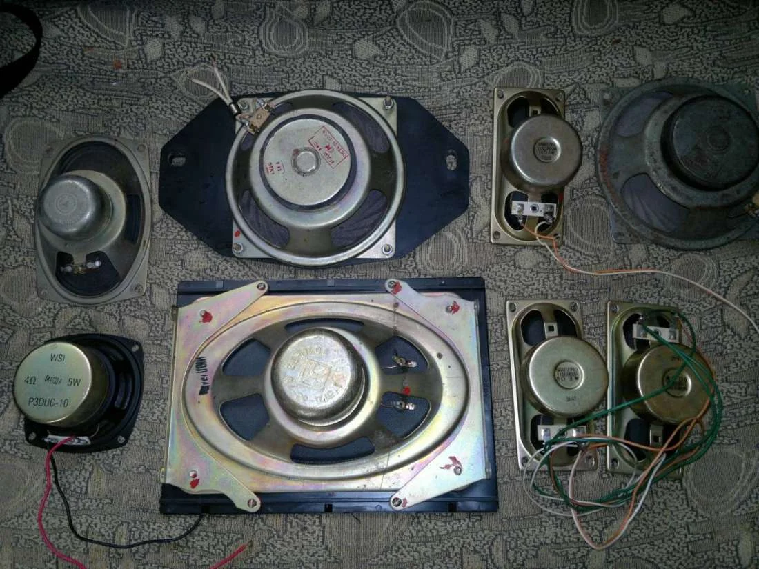

А вот и динамики(на фото не все, есть еще 25гдн-3-4 пара и 6гдш-5-8 на фото только один, но их пара). Источник звука телефон.
если в лёгком весе до 2-3 кг то собирать на двух круглых советских динамиках и усилитель к ним на тда 2005 в стерео режиме . если в тяжёлом весе то два 25 гдн + 6гд. для 25гдн усилитель на тда 1558, а для 6 гд 2005.(но по моему тяжеловато выйдет )
Пара 25гдн, точно будет тяжеловато. Т.к 1 динамик весит 2кг => пара 4кг + аккумулятор если на 7а/ч 12 вольт(2.5кг), то это уже прилично будет, около 10-кг.
Подумываю на одном 25гдн если сделать и вч к нему поставить. Должно быть не плохо, но не знаю что с усилителем делать. ДА и с аккумулятором есть вопросы.

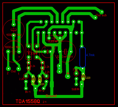

НУ значит ориентир возьму на 1558 + она легка в плане построения. А схемки для печатной платы ни у кого не завалялось 1 канал мостовое включение, и пара так?
канала 4 , два обычных два реверсивных
    26.9 KB · Просмотры: 1,435
Такой не имеется
эмм.. не понял :D.
2 обычных понятно, а реверсивные как делать?
в обычных как вошло так и вышло ) а в реверсивных полярность на выходе получается перевёрнута ,так что на одном из динамиков надо будет перевернуть полярность чтобы играли синхронно )
