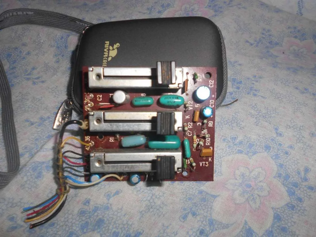

Большое спасибо:оборотень,4e6ypaIIIko_CT,BH3,Andrey 69 и особенно большое спасибо СветLANa,советы которой были особенно полезны,за помощь по созданию портативной колонки!
Все получилось :tehnari_ru_288: . Однако ,я хочу доработать ее ,установив эту плату СШП фотографии 305.webp на усилитель,прошу помочь,узнать какой контакт к чему соединяется,я плохо знаком с разбором плат и схем,но потихоньку вникаю в это дело)

Это не СШП (Система ШумоПонижения), а блок регуляторов тембров и громкости.
Плюс питания подаётся на контакт 40, минус - на контакт 43, сигнал подаётся на контакт 41, снимается с контакта 44.

Если +подается на 40,- на 43, то с каких контактов питание идет на усилитель или они подключаются параллельно? И еще один вопрос сигнал подается вроде на два контакта и снимается вроде тоже с двух контактов,тогда как же он может подаваться на один и сниматься с одного?tehno004 Извините ,если я в чем то ошибаюсь,ведь я только недавно начал заниматься радиотехникой.
Сигнал всегда подаётся и снимается относительно общего провода (на сленге электронщиков "земля"). То есть, один провод - это сигнал, другой - общий. При подключении кабелем, общий подключается к экрану этого кабеля, центральная жила кабеля - сигнальная.
В данной схеме общим проводом является минус питания
О бедная моя голова:tehnari_ru_281:,похоже я слишком глуп для своих шестнадцати лет,я подъсоеденил
устройство к +33,-58
динамик к усилителю -45,+47
источник тока 5 вольт -52(45),+51
все работает!
А как подсоединить блок регуляторов тембров и громкости не знаю. Помогите пожалуйста.tcelobitnaja
Вот теперь соединить 51 усилителя к 40 темброблока, 58 - к 43, 33 усилителя к 44 темброблока и на 41, 43 темброблока подать сигнал.
Заработалоtehnoyxi спасибо)
