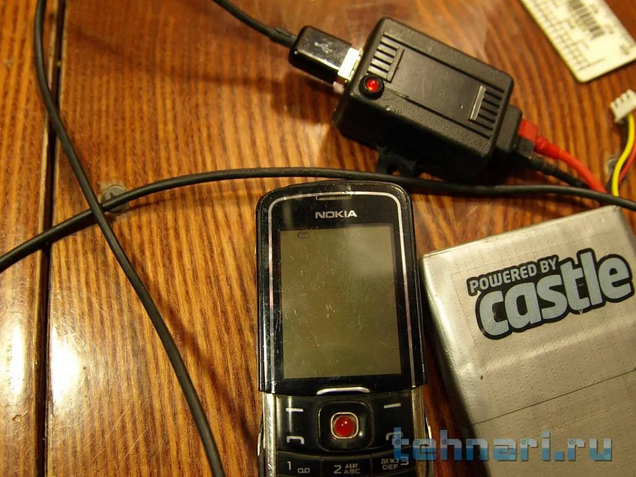

Захотелось мне сделать походную зарядку для плеера, телефона и прочих девайсов, и чтоб питать ее можно было от разных источников а не от внутреннего АКБ. Потом объясню почему*. Хотел делать на LM2596, но потом подумал что мне 3 ампера ненужны и решил делать на MC34063. На выходе 700 мА мне выше крыши хватит. Питание до 30 вольт. Схема стандартная из даташита. Вот что получилось в итоге, пока на макетной плате, но возможно переносить на печатную небуду, неохота для такого мелкого девайса заниматься травлением. :tehnari_ru_102:
Теперь осталось запилить корпусину для него.
*питать от внешнего аккума решил потому, что есть куча модельных липошек 7,4В с разъемчиками удобными, если один сел, прицепил другой.
