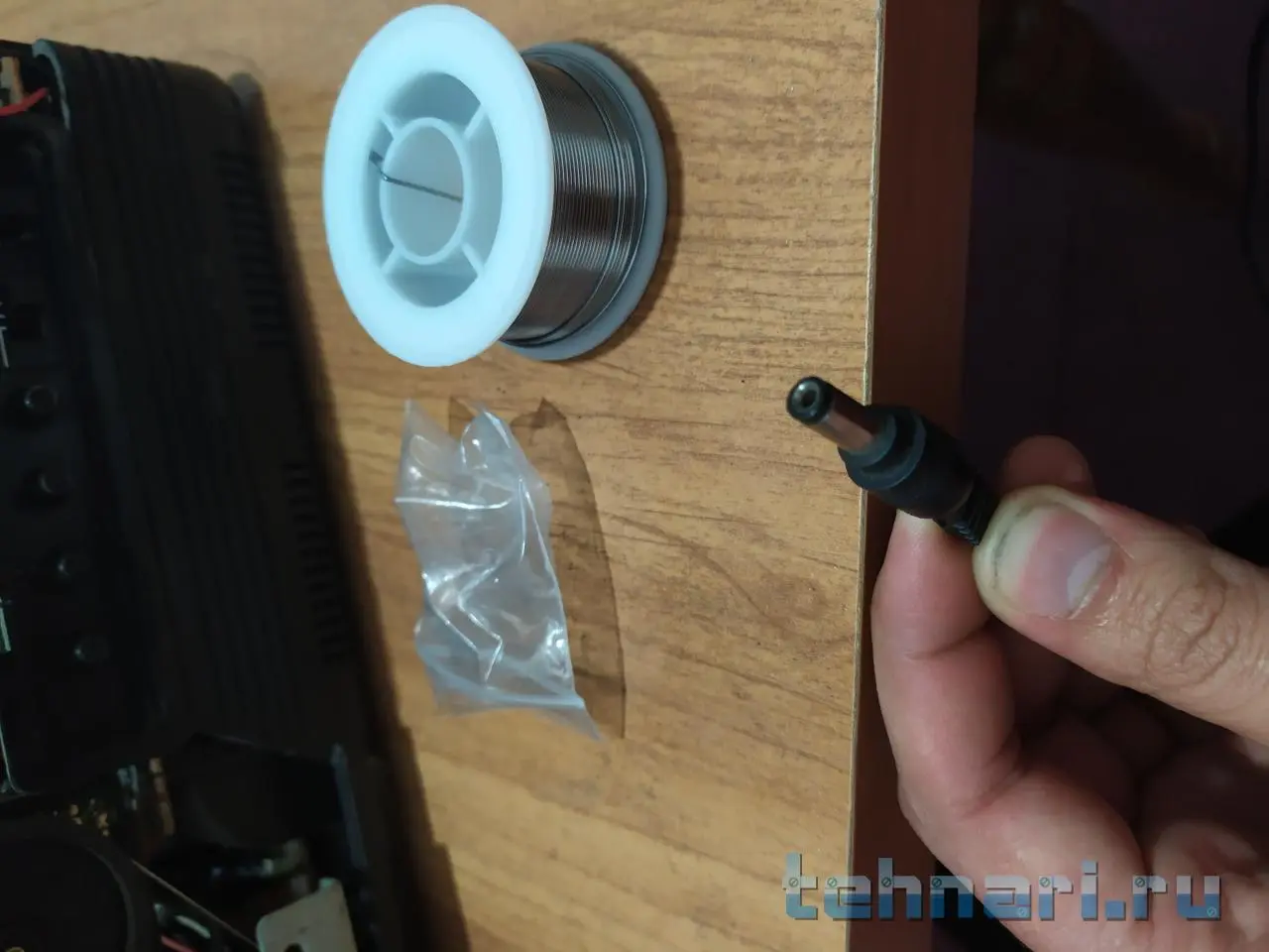

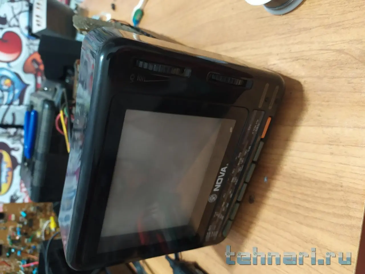

Ничего не отвалилось. Родной штекер приматывал обратно, и телевизор ведет себя как и раньше - включается и выключается при шевелении штекера.

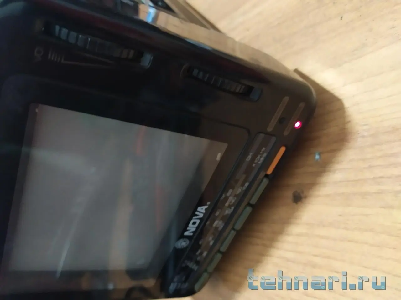

Напряжение пошло по схема, правда не 14 вольт, а уже 18. И индикатор питания не горит на телевизоре. Быть все дело в самом типе штекера? Я купил не подходящий?

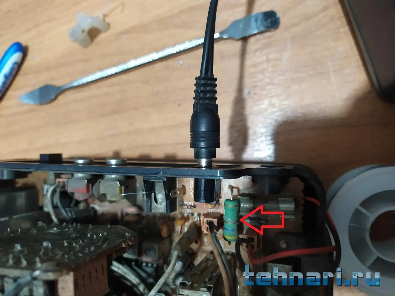

Есть в них небольшая заминка. Там контакт отключающий батарею при вставленном штекере. Их ведь три (контакта на маме разъема)? Скорее всего выводы по другому расположены, такое бывает.
Но ведь если подключалось в обход разъема, и не работало, а теперь старый на место и работает, то все в ваших руках. Вам виднее, что вы там именно делаете.

на плате боковой контакт ни с чем не связан?
Хотя и в самом разъеме его не видно , видимо для усиления крепежа
на самих платах.
В общем чертовщина продолжилась, но сей девайс наконец заработал. Оказалось дело не штекере и не в гнезде. Каким то немыслимым образом нашел этот кондер. При его шатании и начинал работать телек.
Видимо микротрещины в пайке, поскольку после пропаивания, проблема исчезла.
