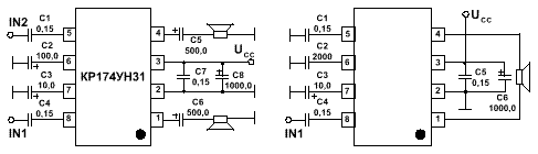

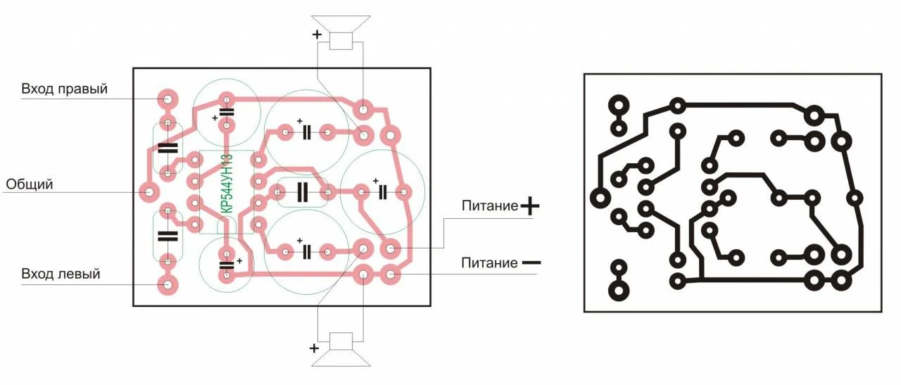

Схема простая, можно собрать на макетной плате. Или даже на куске картона, а потом зафиксировать клеем.
А магазины радиодеталей в городе есть? Там всё это продаётся, как вариант, можно конечно сделать на куске картона но получится не айс:D
Есть в городе радиорынок?
Вот с магазинами и радиорынками туго... Завтра схожу в единственный магазин "Орбита" если там есть то куплю а если нету то придется в Пермь ехать... там точно есть...
Текстолита с запасом покупайте, а то мали чего, или ещё что нибудь сделать понадобится:D
Это само собой... Надо у бати спросить может текстолит у него завалялся где нибудь.
