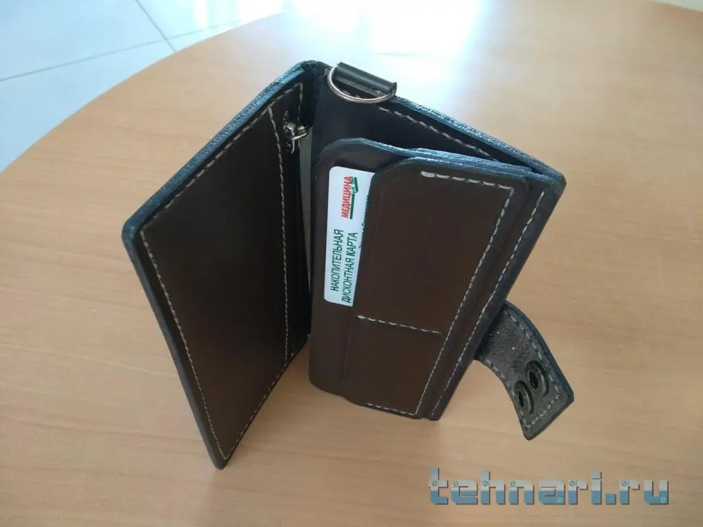

Портмоне офицерское

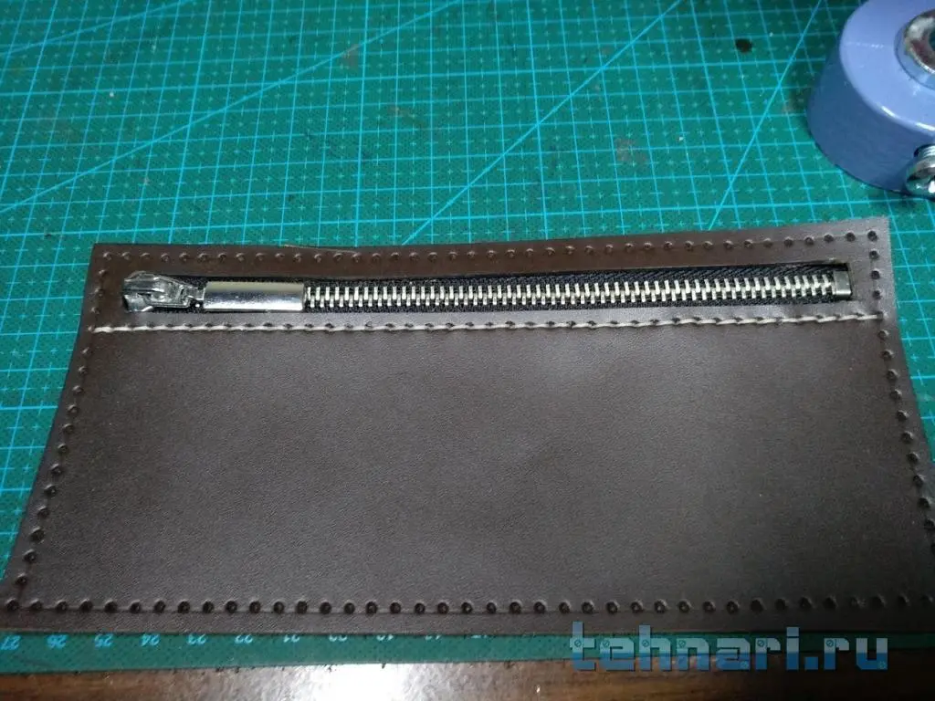

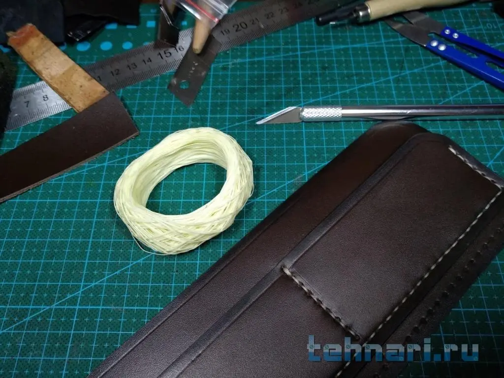

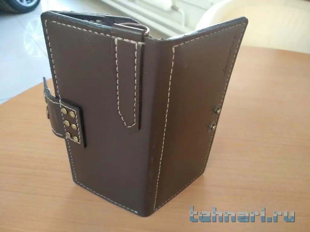

Вот решил сделать что-то необычное, а так как новичок в этом деле решил всех удивить, это наверно болезнь всех новичков, нет бы сделать стандартный бумажник по лекалам, нет надо сшить что-нибудь такое которое не получится, потом выкинуть и заплакать тихо в углу думая почему у меня руки из жопы растут, кстати, у меня папка на компе так и называется - "рукожоп".
Офицерское потому что кожа напоминает планшетную, то есть кожу из которой шили полевые сумки.
Ну вот.

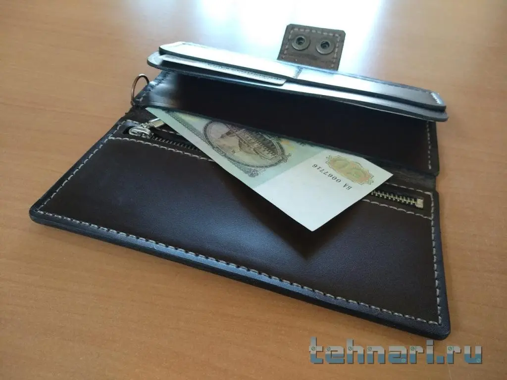

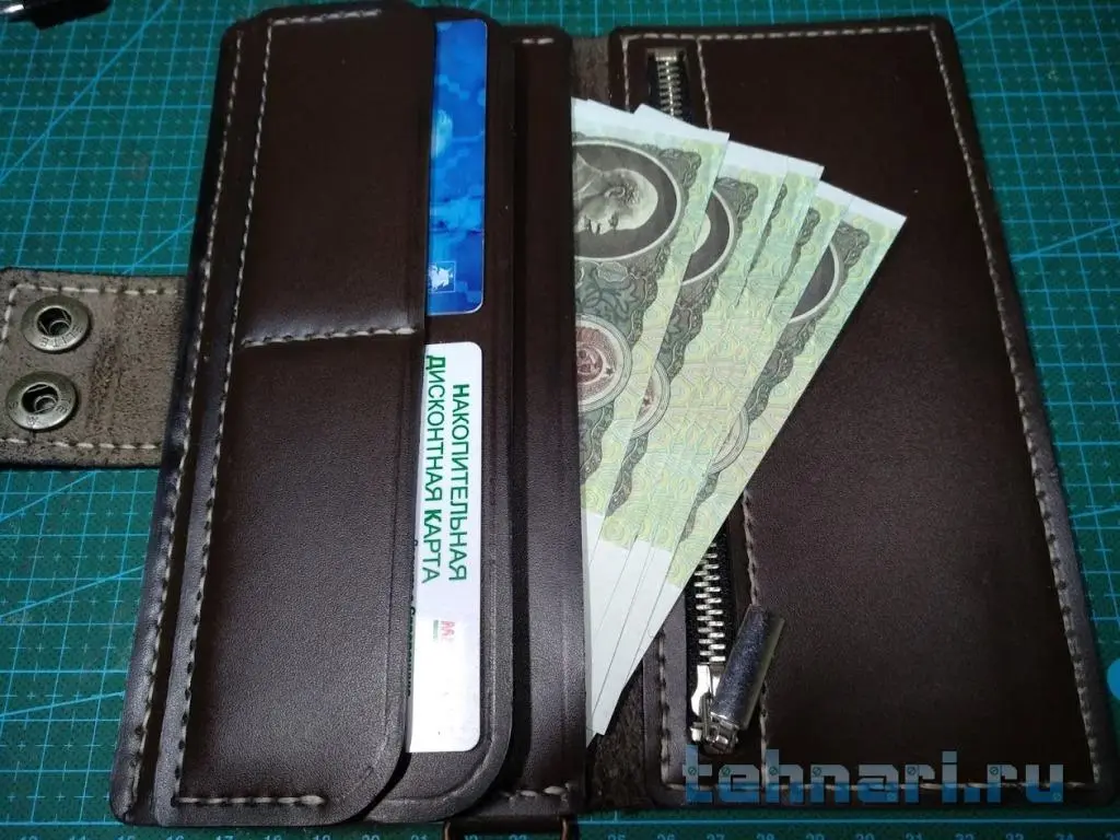

Три отсека.
Первый с молнией.
Второй для денег.
Третий для кредитных карт, двухсторонний.
Кстати, подскажите пожалуйста финансовую ценность данного продукта.
Создание заняло 12 часов.

А это зависит от содержимого. Купюры с Лукичом, да ещё новенькие, да еще 50-рублёвые — это что-то с чем-то!

Качество работы отличное, но мне режет глаз белая нить на черном, извините.

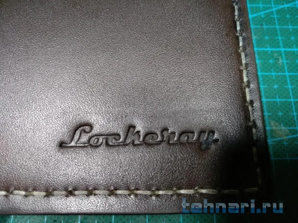

Спорное решение, но оттиск (на последней фотке)-Отличный!

Пару вопросов имеется:

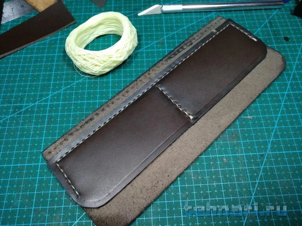

1-Как выполнен шов?
В том плане, что нитка должна ложиться как-бы "пилообразно", в этом весь СМАК. А по последней фотке чётко видна прямолинейность.

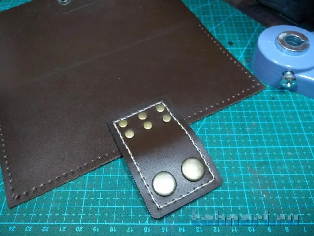

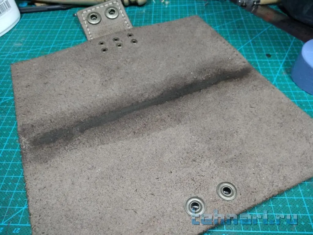

2- на 7-ой фотке видна (не знаю как обозвать) странная деталь с полукольцом.
Я так понимаю, это что-б и за ремень Его можно было прицепить и на ремешок привязать. Однако это перегружает изделие, это-ж портмоне, а не барсетка. А?

Задумывалось как обычно другое, а получилось как всегда. Петлю сделал для ремешка с карабином, типа байкерский портмоне.
А насчёт денег, ну не евро же с долларами фотографировать.
Сувенирные рубли.

А вот по поводу оценки... Как мы можем оценить за вас? :) Обычно цена складывается из стоимости материалов + стоимости работы(в час). А уж во сколько вы себя оцениваете... :) Начните со 100р в час. Или с 200.

Я солидарен со Славой: папку надо переименовать. Работа для начинающего кожевенных дел мастера замечательная.
Теперь, что надо на "пять с плюсом":
1. Нить чутка потоньше. Можно круглую и витую. Цвет - дело вкуса. У самого чёрная сумка с белой нитью.
2. Пробойник с меньшим зубом (здесь, похоже, били одинарным) строчный.
3. Нить тянуть поаккуратнее. Есть места с перетягом.
4. Урезы. Это кровоточащая язва всех кожевенников :). Копий сломано на эту тему множество. Но они должны быть как можно более аккуратные, независимо от того, как обработаны. Это, пожалуй, самая трудоёмкая часть всего производства. Но оно того стоит.
5. Кожа толстовата для такого изделия. Если уж очень хочется, а другой нет, следует научиться шерфовать (спускать) край. Ещё есть способ, при котором накладные карманы по краю сводятся в одну плоскость.
Ну и удачи!
Ну и удачи!
Спасибо!
Есть жидкость для уреза, есть краска для уреза Kenda, не стал делать из-за неравномерности толщины портмоне. Шил из кожи первого заказа, попросил продавца прислать обрезки, он прислал, и на каждом кусочке написал что это за кожа, за что ему большое спасибо. Жду новую кожу.
