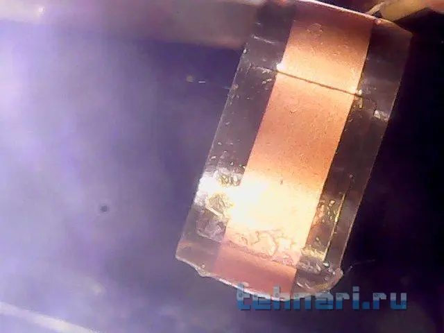

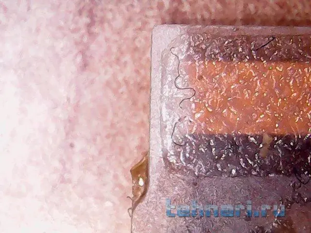

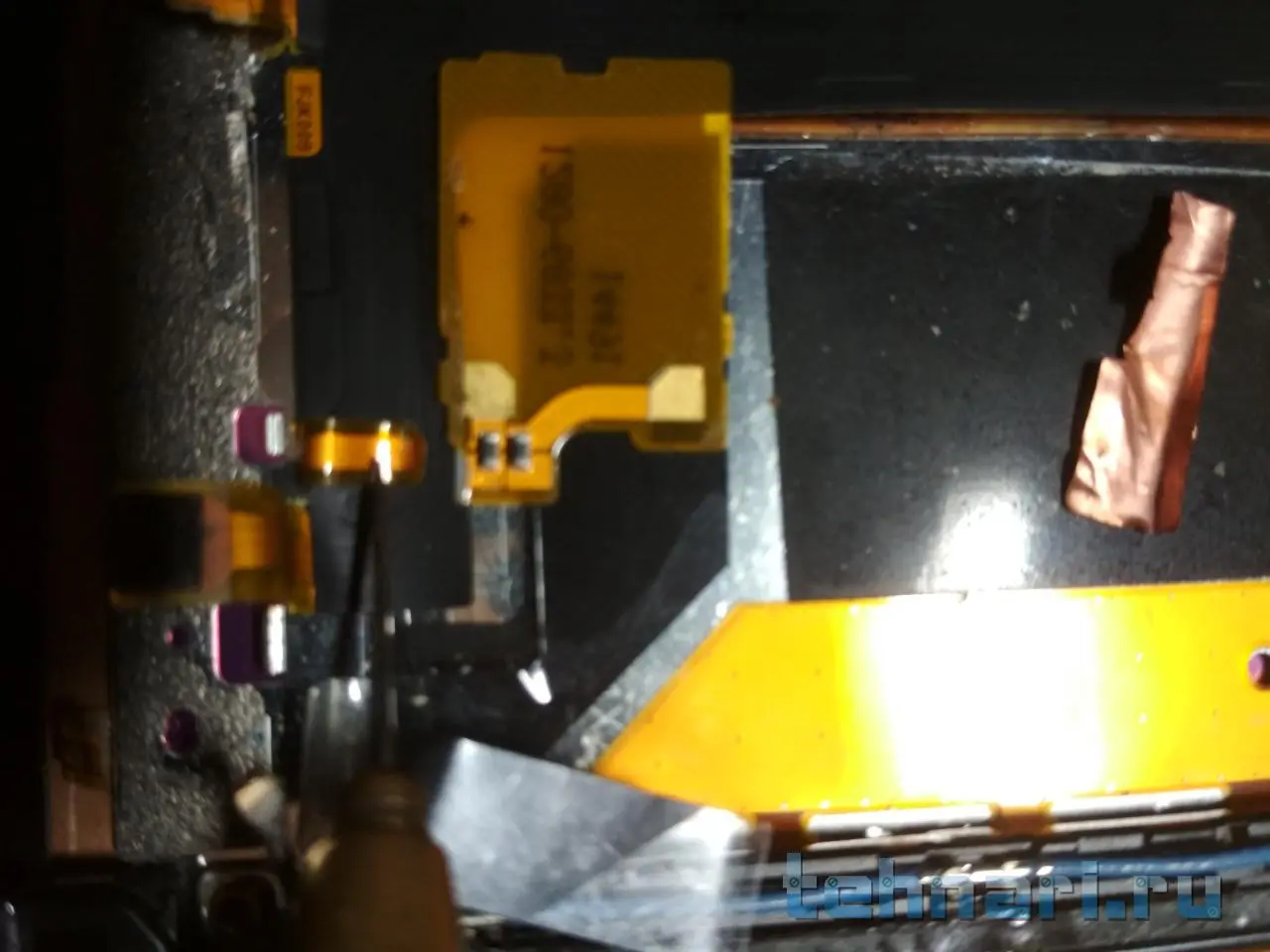

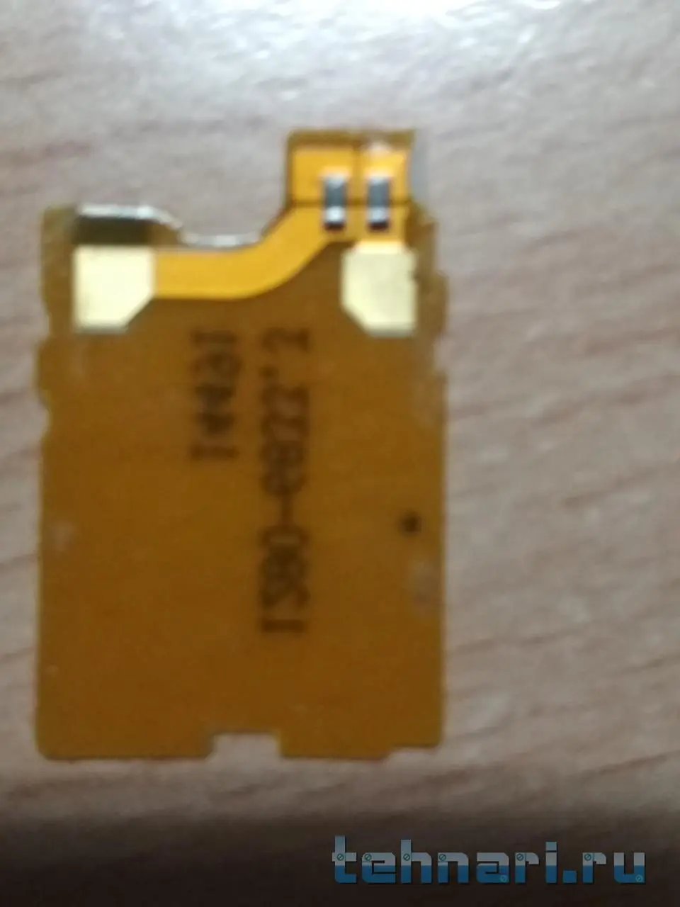

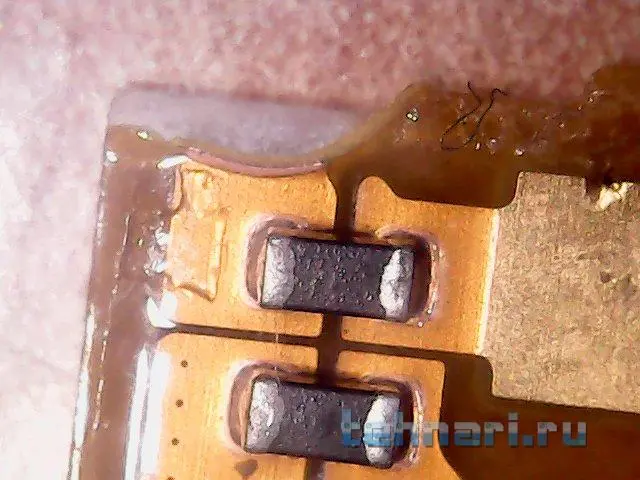

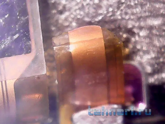

Здравствуйте!!! Помогите разобраться! Порвался шлейф к динамику востановить я могу, но вот на платке видно два контакта пятаки которые контактируют с динамиком и шлейф который оборван на нём только широкий без двух дорожек,как понять? СПАСИБО!!!
По вашим фоткам трудно судить, ибо не видно ни чего. Ну а по дорожкам можно предположить, что они расположены одна над другой. Как на плате двухсторонней. Дорожка на лице, дорожка на изнанке.

Чисто логически:
Первая фотка. Видно явно две дорожки.
Вторая фотка - одна дорожка (нет разрыва, как на обратной стороне).
Первая фотка- на нижней дорожке отверстия. По мне, так под металлизацию, чтоб перенести контакт с лица, на обратную сторону.
По сему мой вывод пока без изменений-
Посмотрите на срез оборванного места. У вас же микроскоп. Под определенным углом думаю можно увидеть, если там многослойность есть.
Посмотрите на остаток шлейфа на динамике, ведь он там куда то подходит: площадки контактные или припаян или разъем.
СПАСИБО большое за ответ очень обстоятельный!!!
